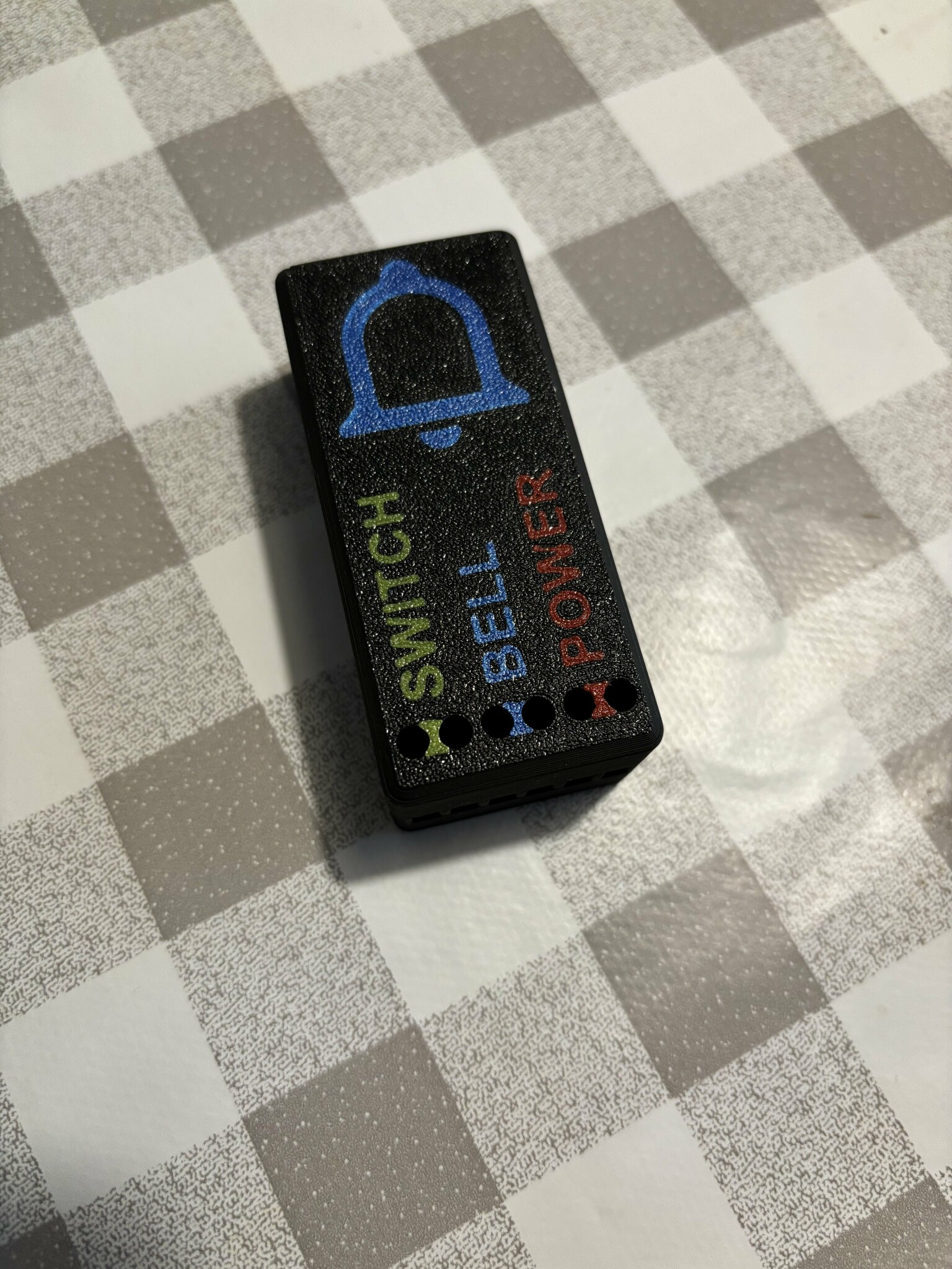

Hej, jag har köpt en liten manick (ESP32) som man kopplar till sin befintliga ”dumma” ringklocka för att kunna automatisera vid ringning, exempelvis skicka notis. Men jag är lite osäker på hur jag ska koppla den, vårt nya hus har inte världens modernaste el. Här kommer lite bilder:

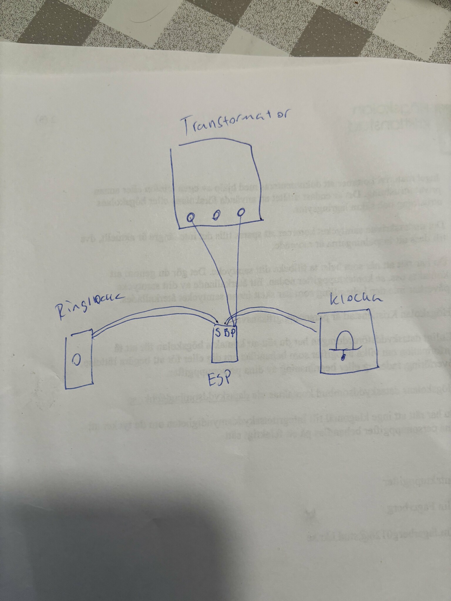

Jag hittade den här på forumet från någon som har en likadan transformator som mig
Misstänker att jag med den logiken borde koppla såhär
Dock vet jag ju inte var kabeln som går mellan klocka och ringklocka är.

Blir lite gissningslek utifrån bilderna, jag tror du har en del detektivarbete kvar att göra.
Jag tror du har rätt princip i din teckning.
Jag gissar att du hittat transformatorn som du säger, att den matas med 230v i underkant och skickar en lägre spänning i överkant. Du får mäta för att säkerställa. Om det stämmer är det den övre matningen ska kopplas in i "power" på din smarta pryl.
Den lägre spänningen skickas sedan till själva klockan som låter. Det ser ut att vara samma typ av kablar som är kopplade från transformatorn till klockan, men du behöver ta reda på var dom verkligen går.
Sedan är frågar var i kopplingen du har din knapp, det kan inte jag läsa ut av bilderna, men det normala är att den bryter ena tråden på vägen mellan transformatorn och klockan (se https://www.kjell.com/se/kunskap/hu...mkomponenter/inkopplingsprincipen#Ringklockan för lite mer info). Så du behöver se om du kan lyckas se om du hittar vilken väg kablarna tar.
Min gissning är att det inte är helt enkelt att koppla med dom trådar du har nu. Det skulle kunna gå att få till inkopplingen genom att flytta klockan närmare garderoben och dra en ny kabel till den och bara skarva ihop ledningarna där klockan sitter idag. Då blir dom gamla utgående ledningarna från transformatorn knappen i din teckning och en ny kabel kopplingen till klockan och till den smarta prylen för matning till den. Men du behöver veta var ledningarna går innan du gör det.

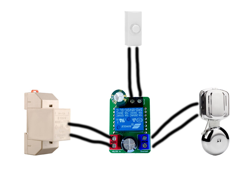

Din ritning över nuvarande ringklockeinkoppling är korrekt. Tryckknappen sitter i serie med matningen från transformator, samma sak för själva ringklockan.
Med den nya modulen ska spänningsmatning, tryckknapp och ringklocka anslutas till dess plintar.
Det kräver att du få fram kablar enl. din ritning, för mig tycks det som en del jobb.
Kanske skulle det gå att göra någon annan lösning med ett litet relä i serie med kabeln till ringklockan. Reläet drar när knappen trycks in, sluter sin kontakt som sedan får trigga modulen.
Då skulle du kunna ha grejorna direkt vid transformatorn.
