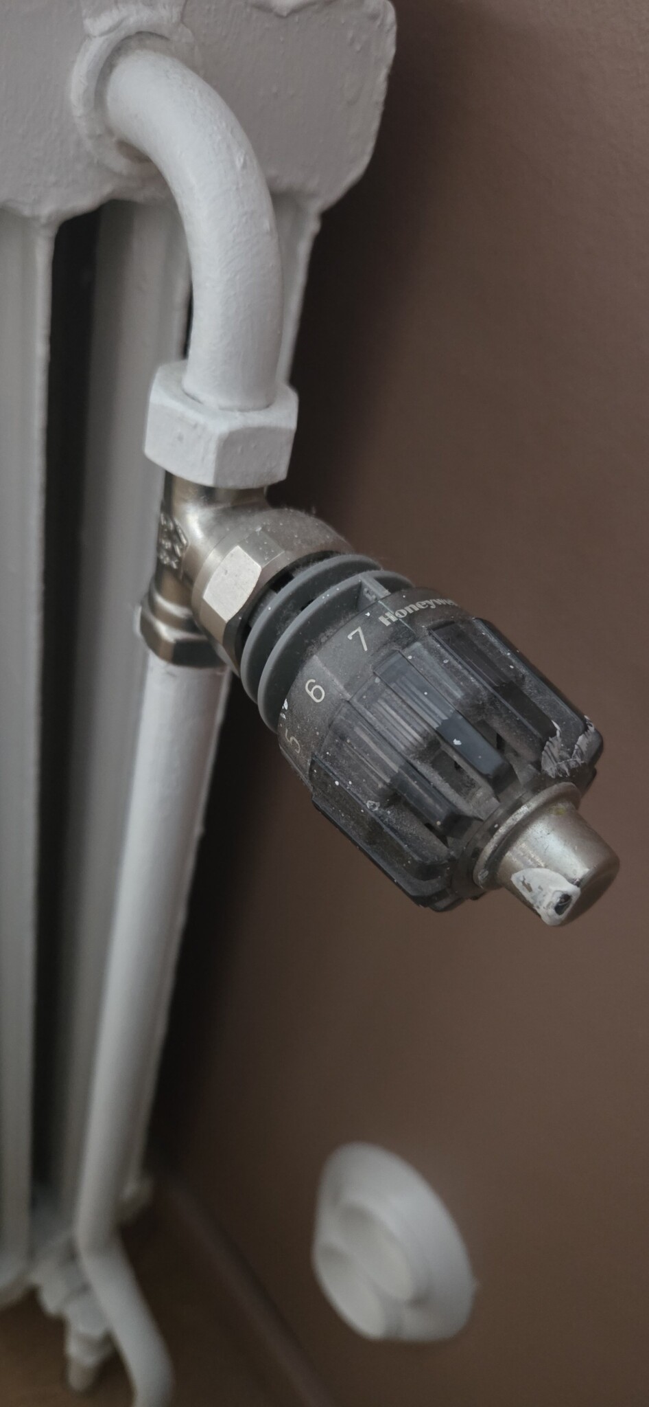

Varför behöver du hjälp med att installera vanliga termostater? Det brukar vara väldigt enkelt att byta termostater själv. Har du en bild hur det ser ut idag?Borken1 skrev:
Det är sex st termostater vi ska byta. Antingen skaffar vi vanliga, med vred, som någon behöver komma hit och installera. Annars köper jag Aqara Smart Radiator Thermostat E1, som jag själv kan installera.
Priset skiljer inte speciellt mycket, eftersom det tillkommer kostnad för installation med vanliga med vred.
Googlade och det verkar ändå vara något man klarar själv 😃 vet inte om man måste byta ventil också, men det kanske man bara gör om exempelvis elementet inte blir varmt alls?DE73 skrev:
Ventilen kan kärva men det brukar gå att fixa. Ventilen är krångligare eftersom du måste tömma vattnet. Ta bort termostaterna och känn om piggen till ventilen fungerar. Termostat byter vem som helst på max 1 minut och inget kan gå fel. Det måste dock finnas termostater som passar befintligt element och ventil. Ta en bild!Borken1 skrev:
