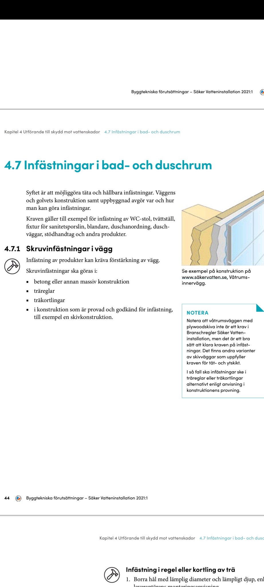

Bilden har ju Paul lagt in och då just för att den handlar om efterkommande installationer, vilket diskussionen handlade om. I inlägg 40 av Paul står det "infästningar i efterhand", så helt klart.A AG A skrev:

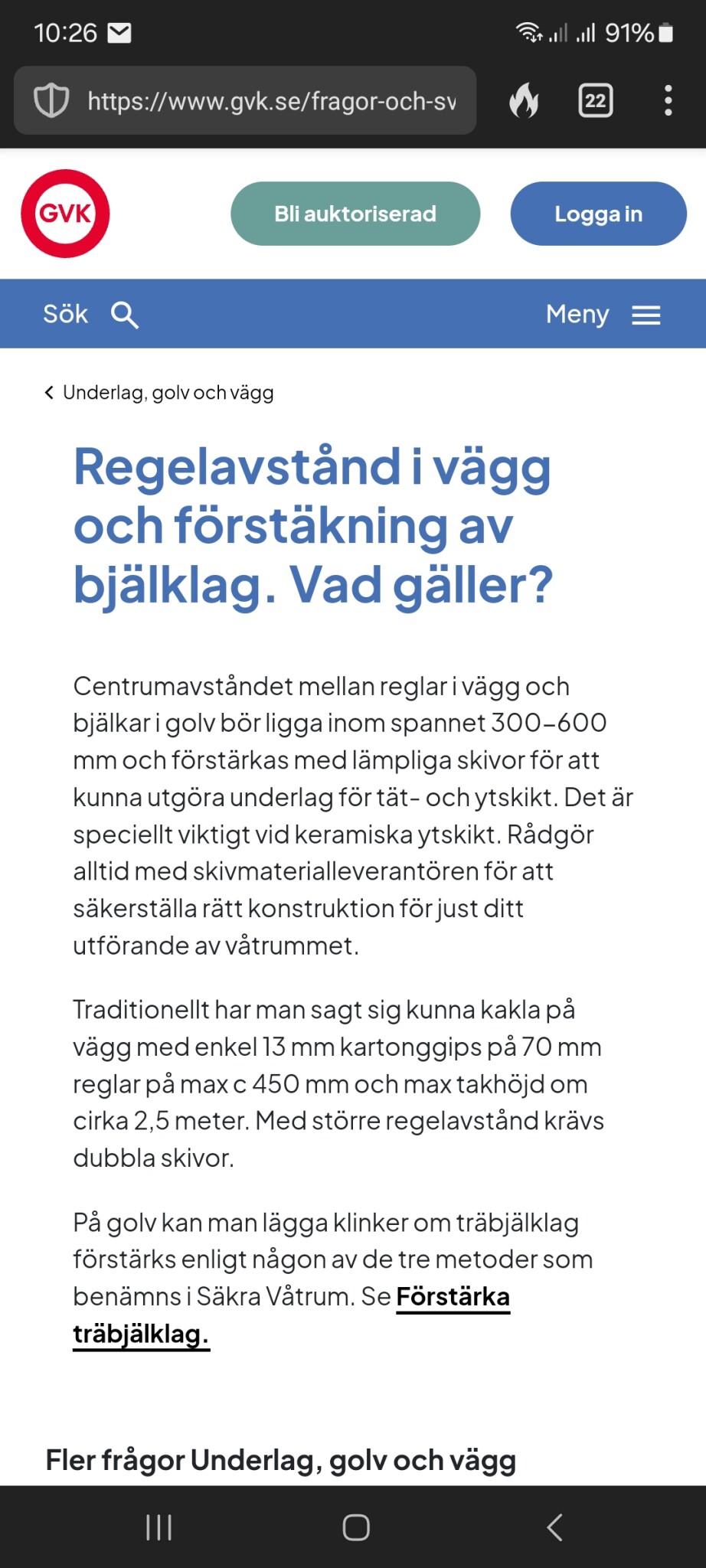

Jag tänkte komma med lite input som inte egentligen har med ts frågeställnin att göra utan endast bidra till att sprida lite kunskap om vad som faktiskt är tillåtet i ett badrum. Jag själv rekommenderar dock att man använder modellen med 15 plyfa i sitt BRF/Villa badrum då det är en bra lösning speciellt om man behöver eftermontera något. Plyfa är dock inget krav bifogar ett urklipp från "Säker Vattens byggtekniska förutsättningar" läs under Notera. Där Säker Vatten själva skriver att det inte är ett krav.
I segmentet "billiga" hyresrätter byggs varje år tusentals badrum med 70 stomme på cc450 med 1 lager vanlig kartonggips och kortling att skruva i. Eftermontage i dessa lägenheter är enkelt löst genom att hyresgästen helt enkelt inte får skruva upp något på väggarna i efterhand.
Väggens böjstyvhet för kakel klarar sig dock med denna uppbyggnad hittar ingen superbra källa på detta förutom en liten notering från GVK:s hemsida nedan.
Större lägenhetsbyggare har dock gjort sina egna beräkningar gällande detta och i kombination med skivtillverkarnas anvisningar är detta också ok enligt försäkringsbolag.
Så vad är godkänt? 1 lager kartonggips på cc450 är godkänt. Byggar man om sitt badrum i villan överskrider nyttan med 15 plyfan kostnaden. Bygger man 1000 lägenheter på ett år kanske kostnaden är viktigare än nyttan med plyfa. Men att hävda att det är någon form av standard med plyfa funkar inte. När man räknar på större projekt och det inte är föreskrivet plyfa så kommer det inte att tas med för då får man inte projektet. I ett villaprojekt kanske det är annorlunda men skulle säga att det är svårt att hävda i efterhand om det inte är föreskrivet i förfrågan att det skall vara plyfa då det helt enkelt inte är ett måste.
