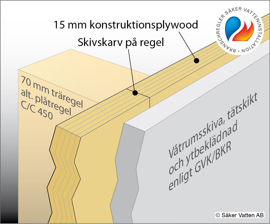

En bild från Säker vatten som synes:Bussmotor skrev:
Kolla med GVK, byggnadsregistret. Ok men mig verkligen ska det i vår zon ett vara organiska skivor vid kakel. Och cc30 eller dubbla skivor till kakel. Om du har trä golv och väggar är det lämpligt att sätta förband så tätskiktet inte dras sönder bakom kakel/ klinker. Kakel plus fix är tungt till skillnad från vägg matta. En osv-skiva bakom eller kittla där vitvaror ska upp. Hör med försäkringsbolaget om vilket tätskikt är godkänt att reparera om vattenskada uppstår. Det blir billigare och går fortare än att torka och göra om hela rummet. Tänk på att om ni har kakel/klinker så är det lika blött bakom/under som framsidan. Personligen så föredra jag matta vid träkonstruktioner för om det blir läckage syns det mycket fortare till skillnad på kakel/klinker där det inte märks för en det är för sent. Och mattan är lite mer flexibel.
Alltså c/c 450.
Finns även här:
