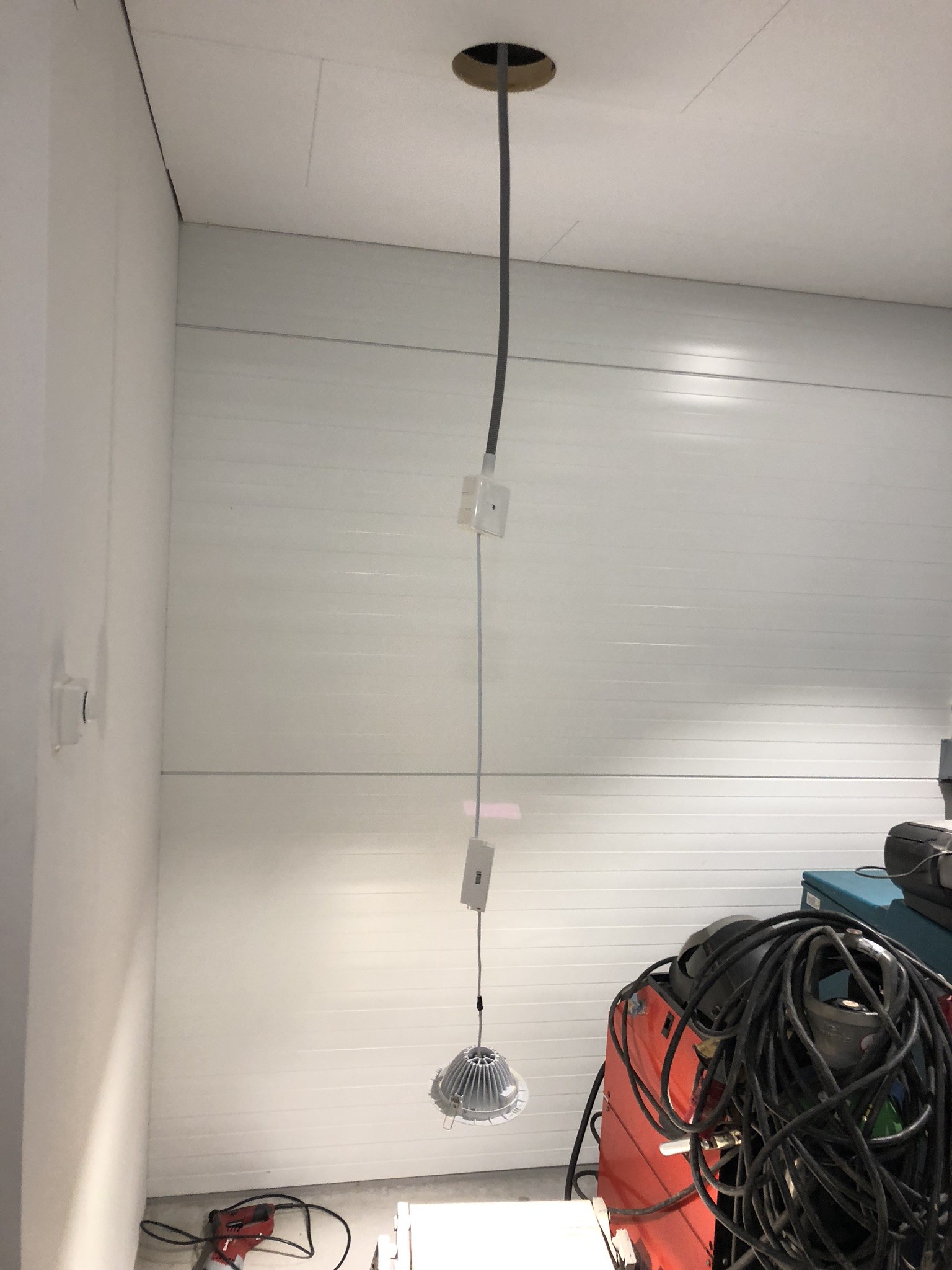

blev lite förvånad när jag kollade ledspotarna i vårt nybyggda garage/industrilokal. En lös transformator på varje spot och en lös kopplingsdosa, allt uppknölat i isoleringen. Kanske helt ok?

Jag kan inte se något direkt fel då allt ser ut att vara dubbelisolerat som det ska vara och normalt ska ligga stilla där uppe i taket. Värmeutvecklingen kan man dock inte sia något om och vi får anta att dragavlastningar är på plats.
Det hade kunnat göras snyggare men får ses som ett resultat av att regler och materiel ännu inte kommit ikapp kraven som downlights ställer, men också omvänt att downlights inte stöder den installationsmateriel som är vanlig. Man skulle t.ex vilja skippa den där dosan och ansluta drivdonet direkt på installationskabeln. Det kräver att kabeln är flexibel och tillåten för dold förläggning. Det finns ingen sådan idag. Den som kommer närmast är PLS 90 som får förläggas i rör. Det skulle också funka om drivdonet tillät anslutning av en flexslang.
