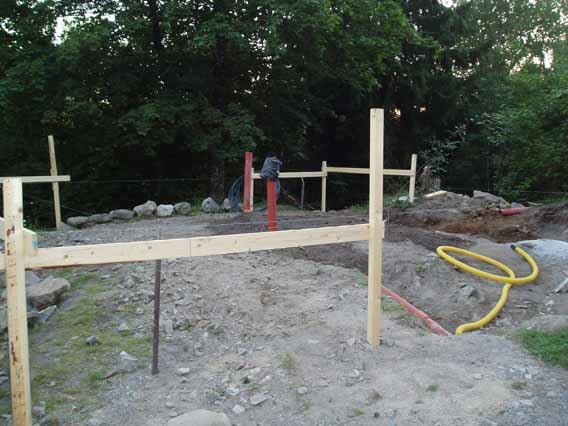

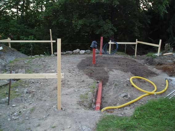

Är i färd med plattan för ett garage men vill gärna ha kommentarer på om ni ser något knasigt innan jag gjort bort mig helt.
1) Jag kommer börja med att plana ut ytan noggrant så den är i våg med 16-32 finsingel. Ytan är idag en gammal parkeringsyta med kross, sand, stora sprängstenar och viss lerig jord, men ordenligt packad. Fick höra att 16-32 finsingel inte behövs packas med padda heller.
2) Sen kommer jag att lägga ut en fiberduk över hela ytan som sen täcks av ca 2 cm 16-32 finsingel. Fiberdukan går även ned i diken på sidan under dräneringsrör.
3) Sen spikar jag en form för gjutning. Den innre delen av formen fylls med ytterliggare 5 cm 16-32 fin singel och ovanpå det tänkte jag ha 5 cm cellplast isolering. Voterna blir allstå resternade yta närmast formväggen.
4) Isoleringsmattor läggs ut på distanser samt extra armering i voterna.
5) Voten tänkte jag inte isolera undertill, är det dumt kanske? Höjden på voten tänkte jag låta vara 20-25 cm, golvet tänkte jag låta vara 10-15 cm tjockt. gRaget ska på vintena max hålla 10 grader.
6) Ena hörnet av garaget kommer att vila ca 1 kvdm på en bergknalle. Dvs votens absoluta botten vilar på denna knalle. Jag hörde av en granne att jag bör dubba denna för att gjuta in dubben i voten. Vad tror ni om det?
Ja ser ni något dumt eller något jag missat vore jag ytterst tacksam om ni påpekar det.
Tusen tack på förhand

Jag får några betänkligheter när jag läser...
1. Varför behöver inte det packas??? Om det sjunker olika mycket på olika ställen blir resultatet att din platta "hänger" i luften och riskerar att spricka och brytas.
2. Fiberdukens uppgift är att förhindra materialen att blanda sig, i.e. att makadamen sjunker ner i leran. Så fiberduk gör knappast nytta mellan kross och makadam. Men nu skriver du sand och lera med, så jag köper det. Den gör ingen skada heller.
3. Ingen isolering i kantbalkarna alltså. Jag antar att det inte skall vara några större problem om du inte har golvvärme samt ganska svalt i garaget, annars får du rätt höga uppvärmningskostnader.
4. Armeringsmattor menar du väl
. Hur ska du lägga armeringen i voterna? 4-5 cm från botten ger kantbalken styrka mot nedböjning, 4-5 cm från ovankant ger styrka mot "kantböjning". Jag vet inte vad jag ska kalla det, men jag menar den påkänning som blir när t.ex. ett fordon precis kört upp på kanten av plattan, men även styrka mot brott i kantbalkarna om underlaget sjunker i ytterändarna av plattan. 2 järn uppe och 2 nere är kanske lagom?
5. OK, svaret på mina funderingar i 3.
6. Pass, ingen aning.
Detta var en bunt okvalificerat tyckande...
. Men det var iaf vad jag tänkte då jag läste. Andra får hemskt gärna delge sina åsikter med.

Lite ändringar i planerna...
1) Vid närmare efterforskningar rekomenderas 8-16 samt att den vibreras med en padda. Så 8-16 kross kommer det att bli.
2) Eftersom jag måste vibrera med en padda så menar de flesta att en fiberduk skulle skavas sönder så det verkar som om man kan skippa denna.
3) Minst 5 cm isolering även under voterna har jag nu fått uppgifter om för att kunna hålla minst 10 grader på vintern. Tyvärr har jag redan inveterat i virke för formen så formen lär bli snickrad. Men precis som ni säger verkar kantelement bättre egentligen.
4) Japp armeringsmattor ska det ju vara samt villabyglar runt om med 2 armeringsstänger i överkant och 2 armeringsstänger i underkant.
Tusen tack för svaren.

Jag undrar om du skulle kunna gjuta din kantbalk direkt på den packade bädden och sen ha en kortare bit stående isolering mellan kantbalk och plattan.
Härma u-min-grund, typ.
http://www.supergrund.se/Garagebalken.htm
Jag vet inte om jag är ute och cyklar, men fundera på det kan man ju. Isolering åt sidan samtidigt som du får betongyta mot utsidan.
