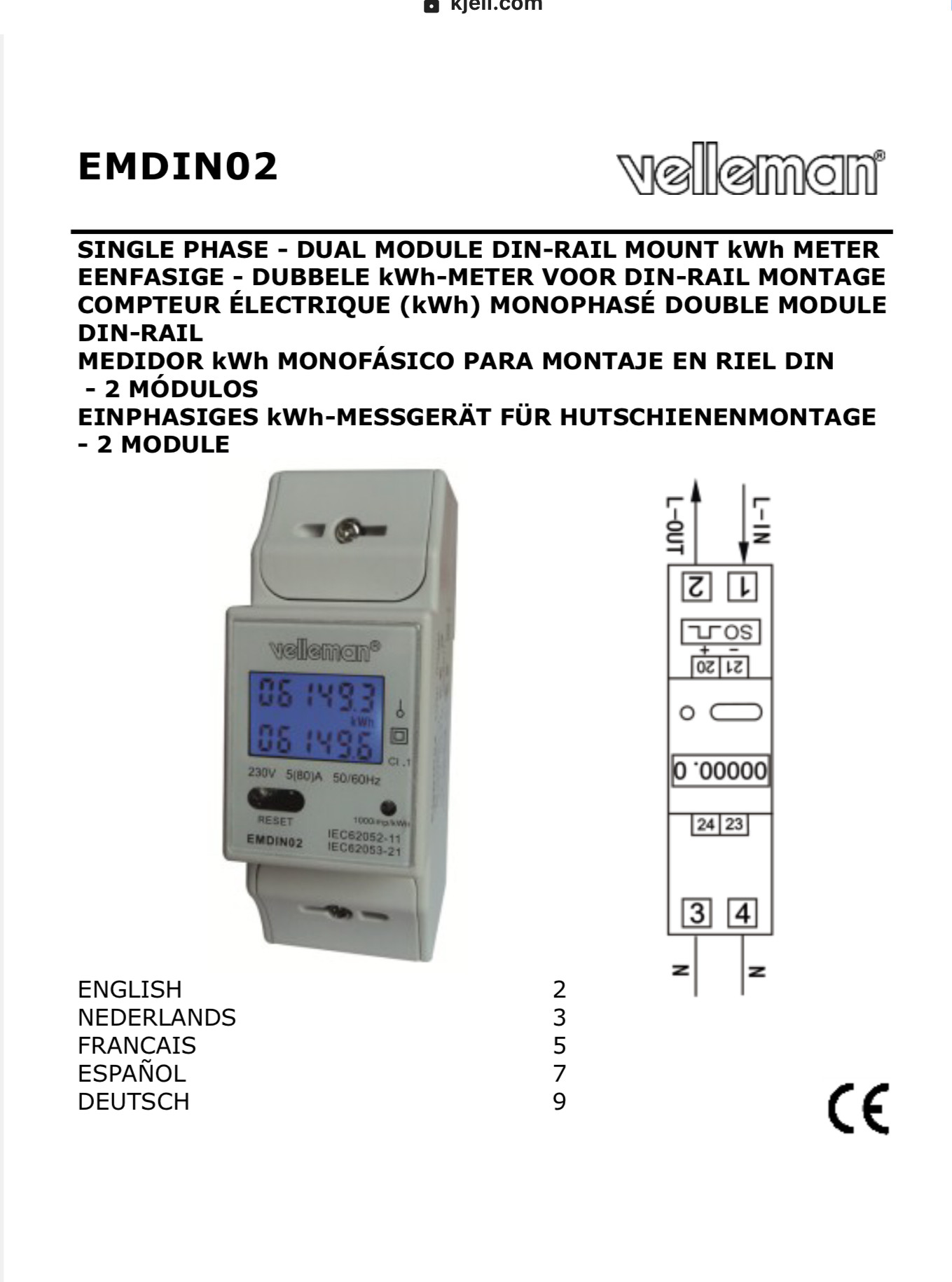

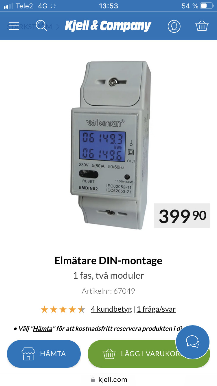

Är denna elmätare rimlig att koppla in själv?
Det läcker el från vår fastighet till en byggnad och jag behöver veta hur mycket ström som försvinner där.
Fick en orimlig offert från en elektriker och har helt enkelt inte råd just nu.
Jag vet ju såklart hur jag stänger av strömmen till kabeln på vilken jag ska sätta mätaren.
Ska koppla in mätaren uppe i byggnaden på en kabel som går till en av faserna från vår elstolpe.
Känns som det borde vara ganska logiskt hur man kopplar in mätaren eller vad kan bli problem?

https://www.kjell.com/se/produkter/...VSo9oCR0iKgGmEAQYBCABEgJeZ_D_BwE&gclsrc=aw.ds
  • En elmätare för DIN-skenmontering visas på en webbutiksida, med pris och produktinformation synlig.
Just arbete i central är kanske inte är så lämpligt, men varför en fast mätare, varför inte bara kolla strömmen med en tångamperemeter?
Det är bara till för enfas. Vad för kabel går upp till stugan?

jag ska inte sätta den i en central utan på kabeln som försörjer detta uthus med el. Ska sätta den i det rum där kabeln kommer in i huset. Jag behöver veta över en tidsperiod hur mycket ström huset drar.

Det finns väl två saker att se upp med.
1) ovanlig placering eller numrering av anslutningarna, men följer man anvisningen ör det inget problem.
Om du kikar under support på sidan så finns dokument som beskriver hur fas (L) och nolla (N) skall anslutas för in respektive ut.

Det betyder väl att det är en fas som går upp till stallet? Och då funkar denna mätare att sätta på den kabeln där den är inkommande in i stallet/uthuset?
Ja den mätaren fungerar för att mäta en fas, Men för att vara säker på vad du har i kabeln så är det lämpligt att öppna och titta efter där kabeln matas ifrån. Sedan ska det nog kollas att säkringarna i ditt skåp är lämpliga för den kabel som går till stallet. Den bör ha samma area som den andra kabeln som går till huset men med mindre trådar om den är enfas. Är stallkabeln för högt säkrad kan det få svåra följder.
