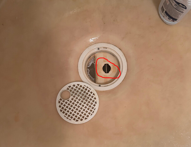

Hej! Har nyligen flyttat och det luktar apa i badrummet! Så här ser vattenlåset ut i duschbrunnen och jag kan för mitt liv inte förstå hur det är tänkt att man ska kunna rengöra det? Det går inte att ta loss för att rengöra under men i det lilla hålet ser jag att det sitter massor av beläggningar som luktar så vidrigt. Skruvarna har jag redan tagit loss men hjälpte ej. NÅgon som har tips?? Tack på förhand!

Det ska gå att dra upp vattenlåsinsatsen. Möjligen så sitter den rejält fast om ingen har städat den på länge.
Antingen stoppar du med handen i halvmånen och tar tag i kanten, som är på halvmånens raka kant, eller försöker få tag genom hålet på ovansidan av insatsen.

Har du tagit bort det lilla locket?
Gissar att det är en rensplugg.
Om den saknas, prova att tejpa över för att se om doften försvinner.

Jag hade fel för det verkar vara en fast instas, som ska rensas genom hålet ovanpå.
Så ett renaband, en flaskborste och duschslang kan vara till din hjälp.

Tack för att du tog dig tiden att gräva djupare i frågan! Jag köpte en flaskborste tidigare idag och har testat men blir liksom halvdant. Får göra mitt bästa men då vet jag att det inte går att göra bättre än så 😊Pjosk75 skrev:

Någon tidigare boende har förskingrat rensproppen. Det ska sitta en propp i det stoppskyltsformade hålet. Om det är öppet kommer det alltid lukta illa oavsett hur rent det blir i röret eftersom det sugs upp luft från avloppet.G gabbilini skrev:
Precis som @Magnus E K skriver så kommer det lukta så länge hålet inte täpps igen. Har du prylen som ska sitta i hålet? Annars köp den som reservdel, alternativt gör egen lösning som täpper till hålet.
Okej fattar! Tog en disksvamp och klippte till nu så kanske det funkar tills jag hittar ett passande lock.sysmali skrev:

Jag och andra i forumet har haft luktproblem som visade sig bero på att insatsen (sån som kan lyftas upp) inte slöt tätt efter t.ex rengöring. Luktar illa.
Kanske dämpar lukten, men en svamp är knappast optimalt då den inte är tät (se upp så att den inte åker ner genom hålet).G gabbilini skrev:
Enligt https://www.gvk.se/siteassets/gvk/d...ar-overenskommelse/jafo-gamla-golvbrunnar.pdf skulle det kunna vara en IDO Secur, och det verkar väl tyvärr som att någon renspropp inte går att få tag på idag som reservdel. Så det blir väl till att 3D-printa nåt eller hitta på någon annan hemsnickrad lösning.
