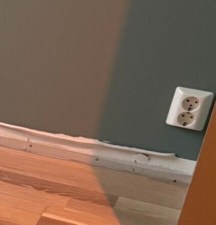

Jag har ett utanpåliggande eluttag som jag skulle vilja byta till ett med dosa. Elkabeln vill jag också dölja bakom gipsväggen.
Jag tänkte eventuellt om man kan lägga elkabeln i väggen bakom golvlist på något vis?
risken är ju att man spikar en dyckert i elkabeln så jag antar kabeln måste skyddas eller vara av särskild sort?
vilka alternativ finns utan att behöva måla om hela väggen?
Går det göra doshål bakom listen vid regel, borra hål och dra rör genom?

Så byta ut den befintliga (Kulo?) till en ny. Är kanske smidigst och billigast.

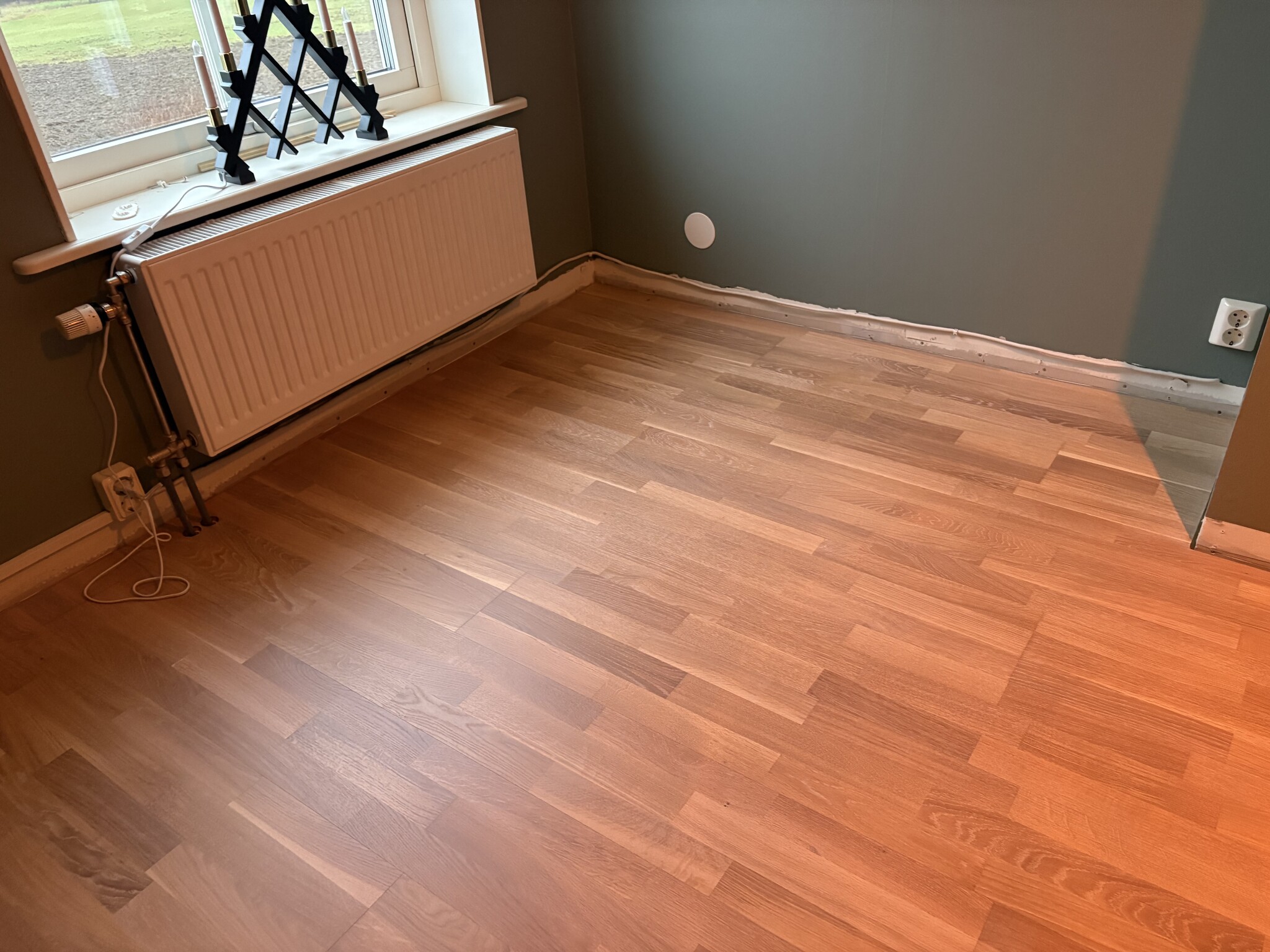

Jag tänkte byta ut golvlisten till en högre variant så då funderade jag på att passa på att bygga in elkabeln men det är ju inte värt om det blir för mycket jobb eller dyrt att anlita elektrikern.

Och kulon får inte byggas in..
elkabeln som går från uttaget slutar där i uttaget.

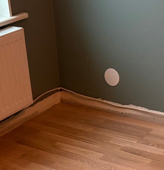

I doslocket är det förberett med fördragna plaströr men ingen elkabel. Lite märkligt.

Undersök om det går att dra kabel från uttaget till dosan bakom doslocket för att kunna sätta ett uttag där. Det är ju den enklaste och snyggaste lösningen för att få ström till ljusstaken i fönstret. Och du slipper riskera problem med att dra kabel bakom golvsockeln.D daddywonderland skrev:
Ja just nu är det helt tomt i dosan bakom doslocket förutom att det finns ett fördraget rör där i.
kanske ska höra med en elektriker vad som är gördbart.

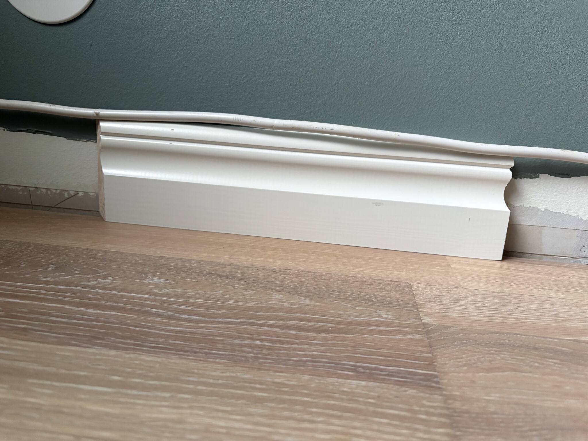

Alternativt som föreslagits tidigare, ny Kulokabel + nytt utanpåliggande uttag med kabeln spikad ovanpå list.

Det blir säkrare om du skruvar listen ist f att spika. Doslocket måste vara fastskruvat när det sitter så långt ner. Går det inte att ha ett uttag där istället?D daddywonderland skrev:hej.

Gissar man haft ett uttag där doslocket är och att det varit i vägen för någon väggmöbel någon gång och därför tog bort det. Dra kabel och sätt in ett nytt kanske.D daddywonderland skrev:
