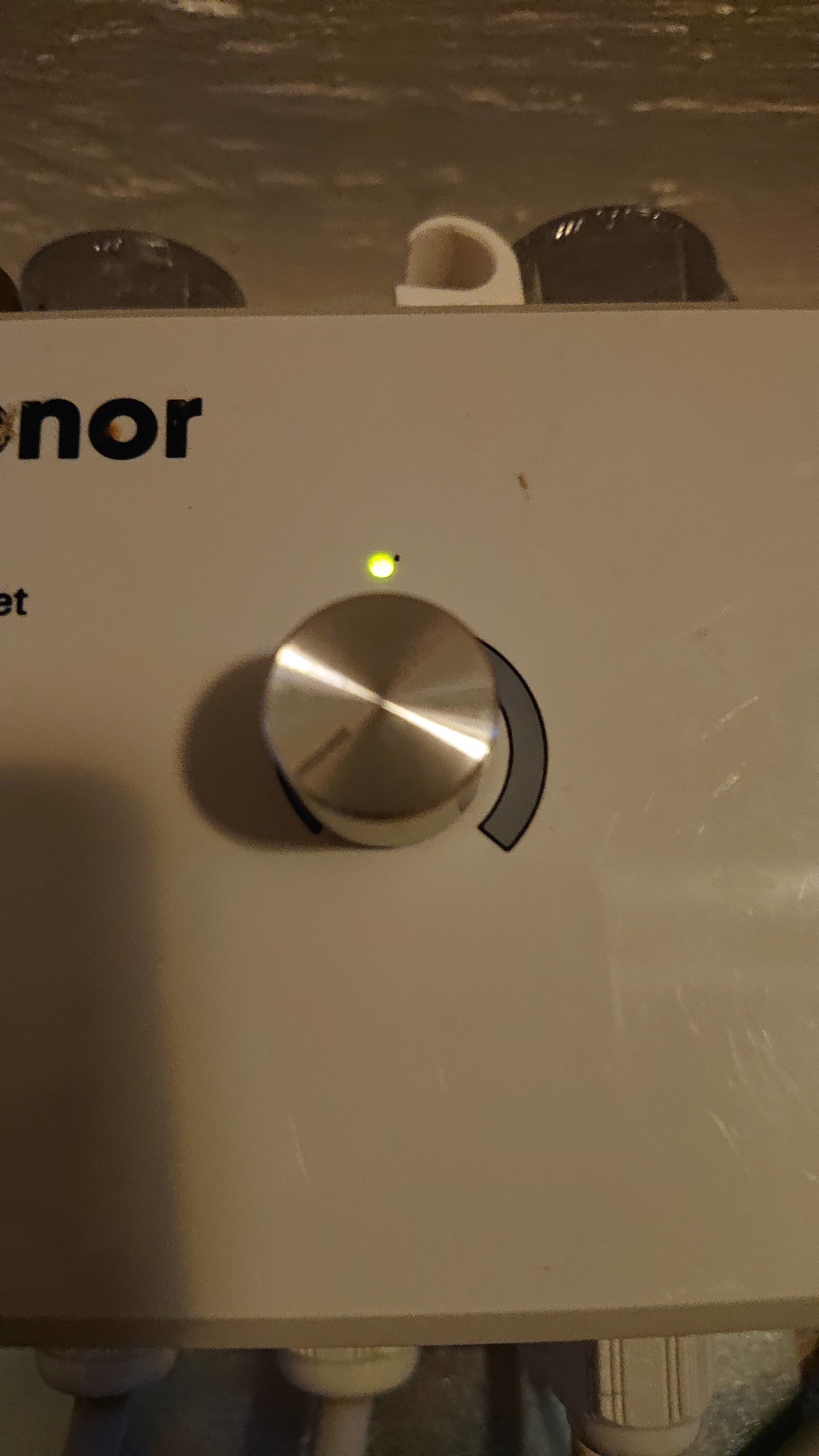

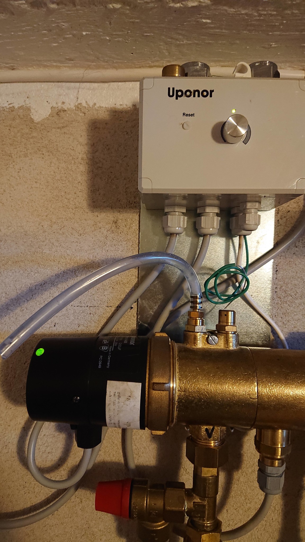

Totte lille #16 Husägare · Trelleborg · 710 inlägg 31 mar 2019 18:01 Totte lille Husägare Trelleborg 710 inlägg 31 mar 2019 18:01 #16 Du startar den på sommaren och stänger av termostat ventilen annars finns risken att du försöker värma elementen med elpatronen Lyser lampan på pumpen nu? Hoppas det kommer att fungera för dig
Totte lille #17 Husägare · Trelleborg · 710 inlägg 31 mar 2019 18:03 Totte lille Husägare Trelleborg 710 inlägg 31 mar 2019 18:03 #17 Du ska låta huvud brytaren vara i gång och sänka vredet till elpatronen hela vägen ner i botten
C C_jay #18 Husägare · 16 inlägg 31 mar 2019 18:46 C_jay Husägare 16 inlägg 31 mar 2019 18:46 #18 Okej då förstår jag.. Hm ganske förklarar elförbrukningen den senaste tiden. Så här ser det ut nu Inloggade ser högupplösta bilder Logga in Skapa konto Gratis och tar endast 30 sekunder Inloggade ser högupplösta bilder Logga in Skapa konto Gratis och tar endast 30 sekunder
