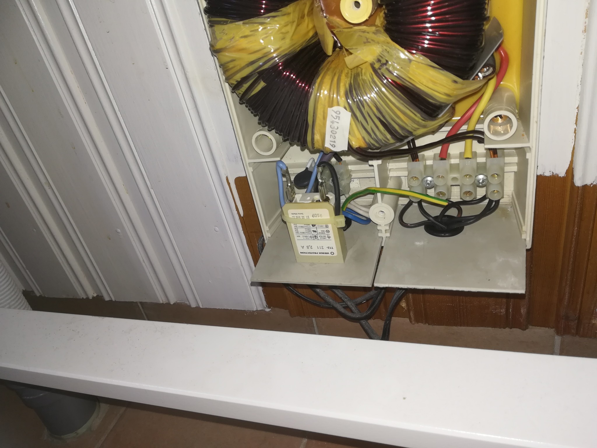

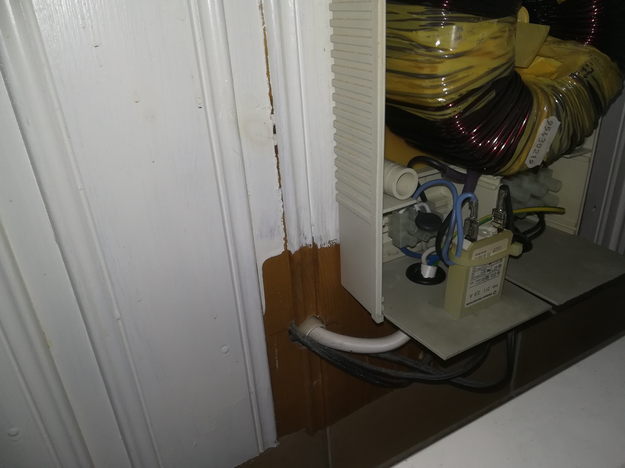

F FRS05 #1 Medlem · Sverige · 2 062 inlägg 30 mar 2018 13:17 FRS05 Medlem Sverige 2 062 inlägg 30 mar 2018 13:17 #1 Hej Håller på att gå igenom elen i kåken och har kommit till golvvärmen i badrummet. Här sitter ju en transformator och där är inte jorden inkopplad. Ska det vara så? Inloggade ser högupplösta bilder Logga in Skapa konto Gratis och tar endast 30 sekunder Inloggade ser högupplösta bilder Logga in Skapa konto Gratis och tar endast 30 sekunder Inloggade ser högupplösta bilder Logga in Skapa konto Gratis och tar endast 30 sekunder

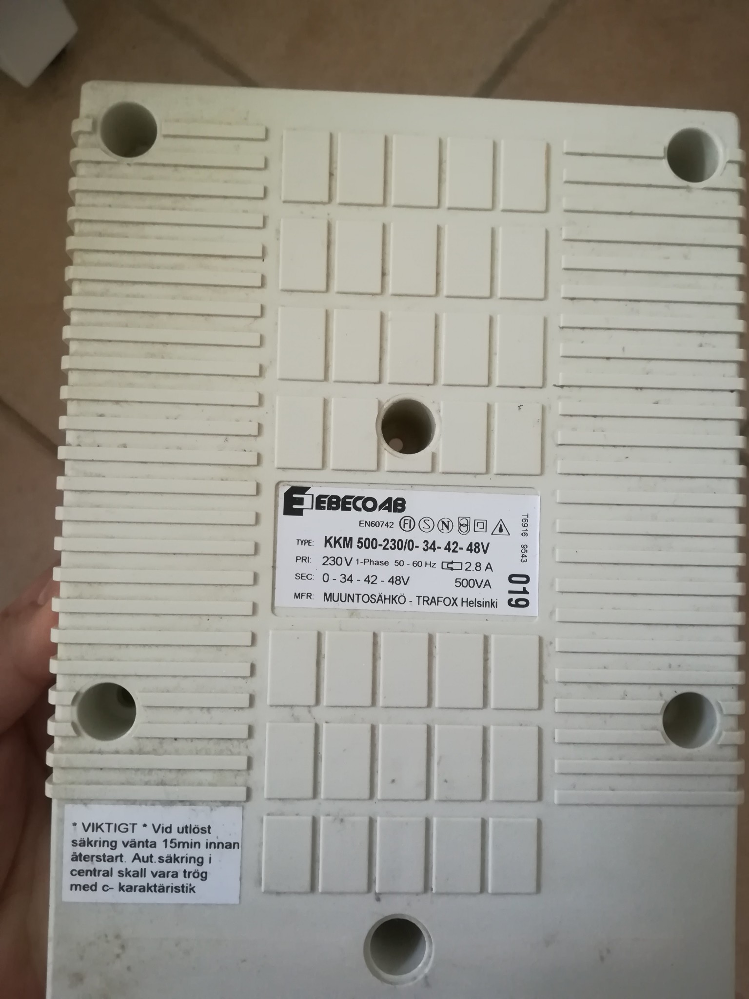

E etompau #2 Medlem · Skåne · 14 821 inlägg 30 mar 2018 13:18 etompau Medlem Skåne 14 821 inlägg 30 mar 2018 13:18 #2 Den är dubbelisolerad (dubbelkvadratsymbolen) och kan ej och ska ej jordas.
F FRS05 #3 Medlem · Sverige · 2 062 inlägg 30 mar 2018 13:25 FRS05 Medlem Sverige 2 062 inlägg 30 mar 2018 13:25 #3 Tack, då monterar jag ihop grejerna igen och kan sova lugnt
