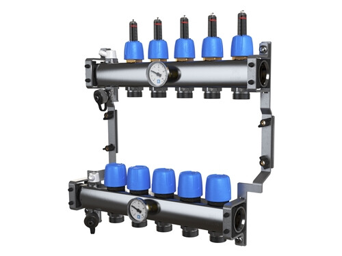

Golvvärme - två kalla returrör
Jag utgick ifrån hur det såg ut på en LK-värmfördelare för golvvärme.A Amanda R skrev:
Där har man strypventilerna på översta raden.(tillsammans med flödesindikator).
Finns det något fabrikat angivet på fördelaren?
Lär vara följande golvvärmefördelare,
EnergiJägarna golvvärmesystem,
Ja, man kan använda ställdonen vid behov.
Men eftersom golvvärme, främst om den är ingjuten, är ett (extremt) trögt system så kan ställdon göra mer skada än nytta. Har man ställdon så bör det vara med golvgivare.
Uppdatering: Nu har de två returrören som var kalla fått upp temperaturen! Tror ”motioneringen” var det som löste problemet, och uppskruvning av cirkulationen, men att det tog tid innan det gav effekt. Värmen är betydligt mer jämn nu mellan rummen.
De två returrören som var kalla går längst bort och jämns med stora fönsterpartier så något svalare är de kanske ändå, men värme finns!
Skönt att veta att systemet inte är paj!
Tack för alla svar.
Tack för alla svar.
