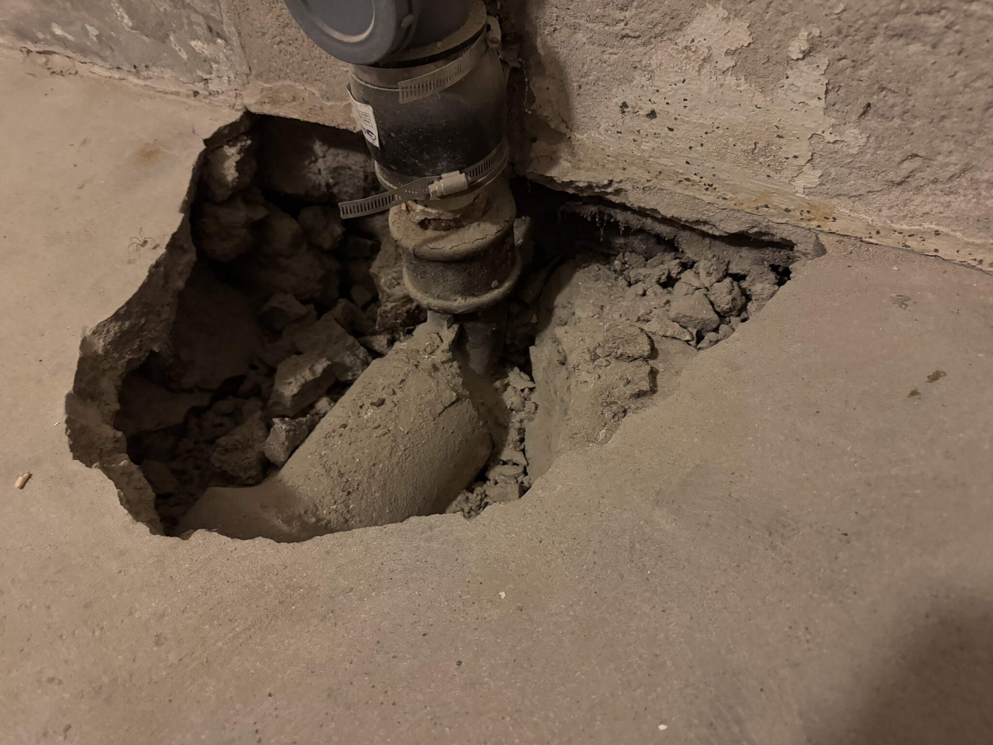

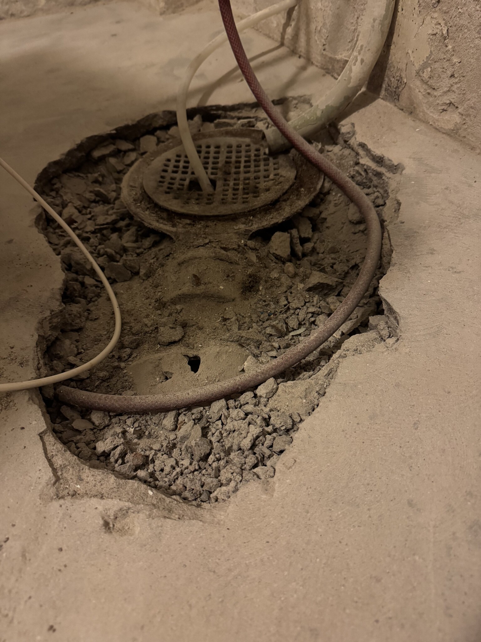

Golvvärme och EPS-cement i källargolv - risk för omvänd fuktvandring?
Vi är på gång att renovera tvättrummet i källaren och blir sannolikt ett komplett badrum. Planerar bila upp golvet (oisolerad platta på ca 5-7cm, huset står på en bergssluttning) och få rören undertill utbytta varpå muraren rekommenderade då att gjuta med EPS-cement och sätta golvvärme där inne. Vi är positiva till idén men har nu nyligen börjat läsa om omvänd fuktvandring (är väldigt okunnig kring detta) ifall vi stänger av golvvärmen under sommaren. EPS-cementen är ju isolerande men har ett relativt lågt isolervärde som jag förstått det. Skulle inte heller bli ett jättestort lager då där inte finns så mycket utrymme.
Finns det risk för omvänd fuktvandring om vi under perioder inte nyttjar golvvärmen undertill? Tänker om EPS-plattan inte blir så tjock och värmen från värmeslingorna värmer upp undertill? Som nämnt planerar vi använda den året runt men kan ju i framtiden dyka upp perioder där vi önskar ha den avstängd. Bifogar exempelbilder på hur det ser ut.

Har problem med att redigera inlägget så lägger en respons - är 10cm EPS-cement som planeras läggas.V V__L skrev:Hej!

100 mm EPS cement är ju kapillärbrytande så då borde det inte bli problem med fukt.
Men 100 mm EPS cement är ju inte så mycket att hänga i granen då det inte isolerar så bra = du kommer elda för kråkorna.
Själv valde jag att lägga PIR isolering då jag inte kunde bygga så mycket.. 100mm PIR motsvarar ~500mm EPS cement..
