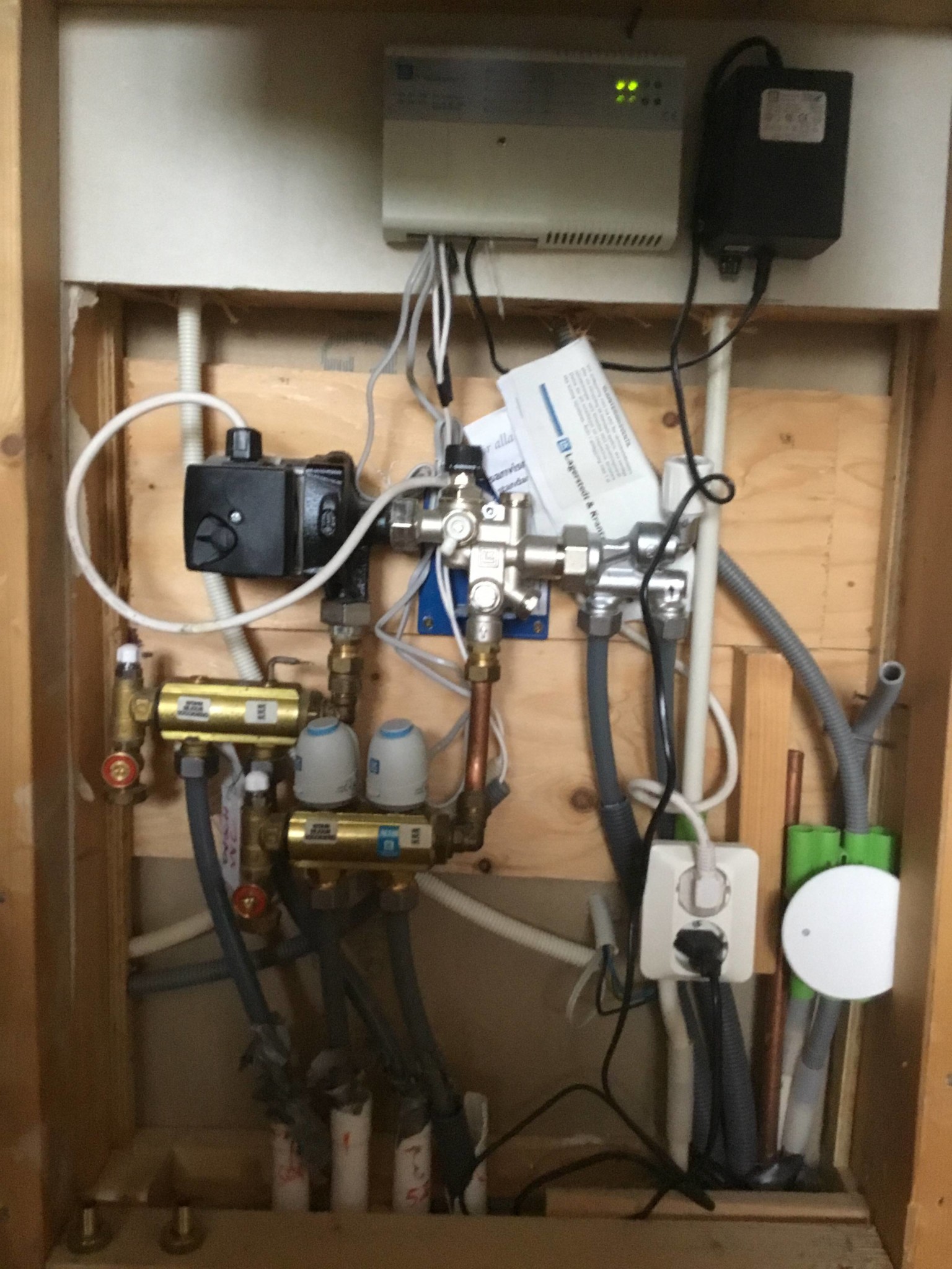

Hej, vi flyttade in i ett 60-tals hus för ca 6 månader sen. Huset är tillbyggt 2004. Huset har fjärrvärme, den gamla delen är uppvärmd med vattenradiatorer och den tillbyggda delen är uppvärmd med golvvärme (1 rum och ett badrum).
VI hade stora problem med fjärrvärmecentralen och vattenläcka i den gamla delen vid inflytt. Centralen är bytt och läckan åtgärdad. Under reparationen så kopplades golvvärmen bort (elkontakten till circpumpen drogs ur som jag kom ihåg det). Under sommaren har vi inte haft golvvärmen på och nu så kopplade jag in circpumpen igen till golvvärmen. Problemet är att golvet inte blir varmt. Circpumpen är varm (inte överhettad) så det känns som jag har missat någon del? Golvvärmen fungerade fint innan vi kopplade ur den så det är inget gammalt fel från innan inflytt.
Någon som har en idé?
Tack på förhand och ha en trevlig helg!

Snurrar cirkulationspumpen?

"Well, sir, here's your problem". Pumpen har la begat igen när den stått still över sommaren. Jag är ingen expert på VVS, men det går ibland att ge den en knuff så den lossnar genom att vrida igång den med en skruvmejsel.C Cpt B738 skrev:

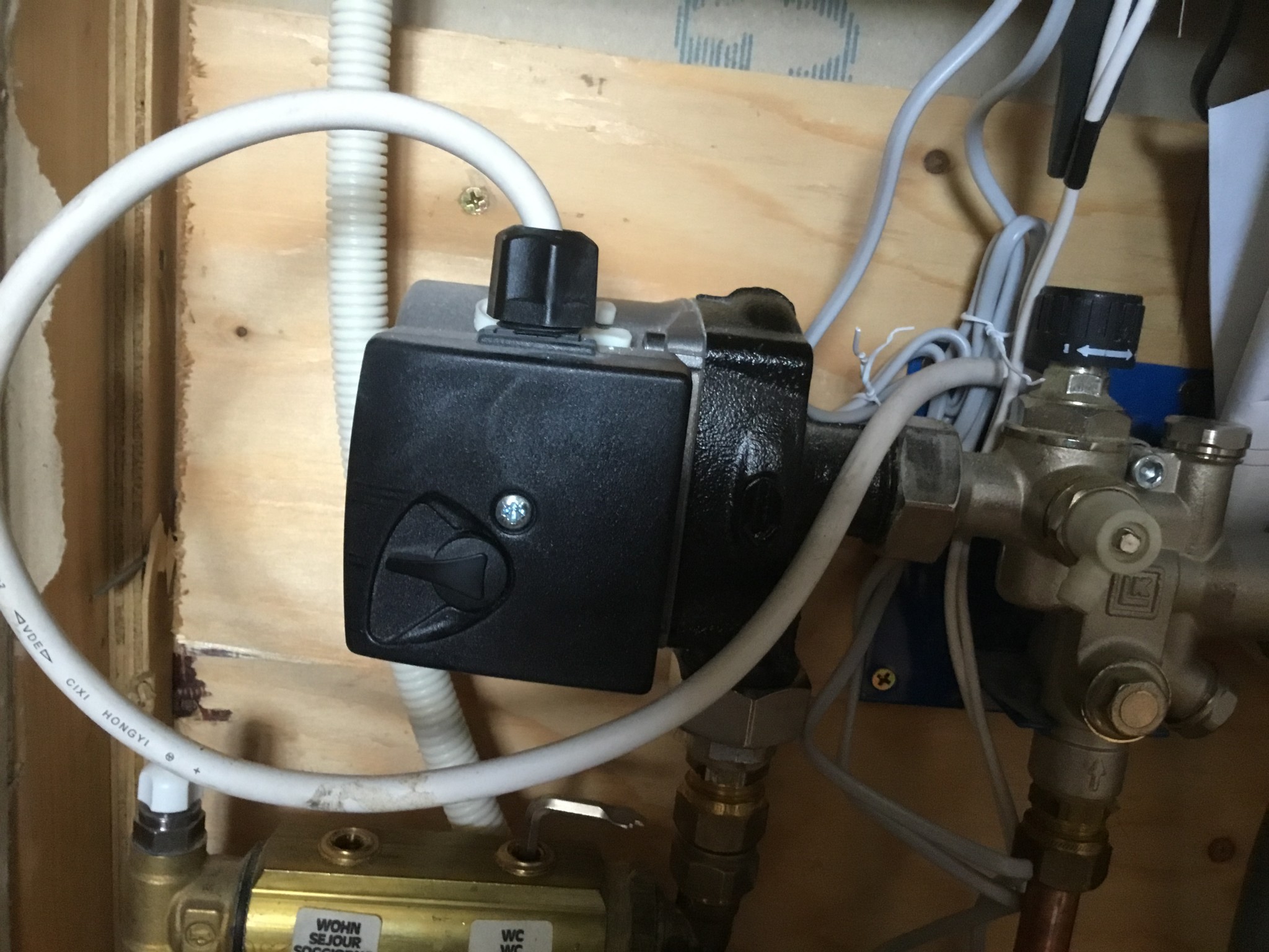

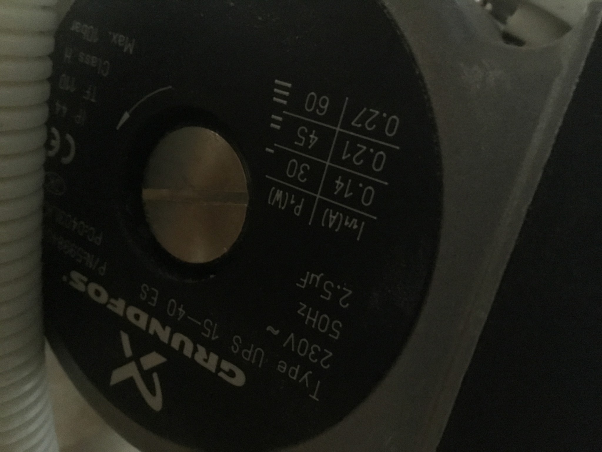

Menar du att jag ska skruva här?
Pumpen sedd framifrån,
skruven sitter på vänstra sidan sedd framifrån. Finns 3 lägen på hastighet på pumpen (antar jag).

Skruva av den stora skruven i mitten, innanför hittar du axeln som du ska snurrar på. När (om?) pumpen snurrar själv så skruva på täck-skruven. Job done.
Det gick inte. Den sitter så jäkla dåligt till då det är en regel precis bredvid. Jag vågade inte plocka bort hela "pumphuset" för att komma åt. Får nog bli en rörkrökare ändå som kommer förbi. Det mesta vågar jag göra i huset, men vatten är skitläskigt!
