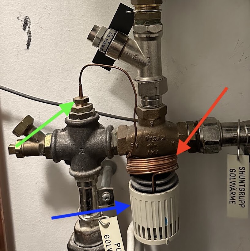

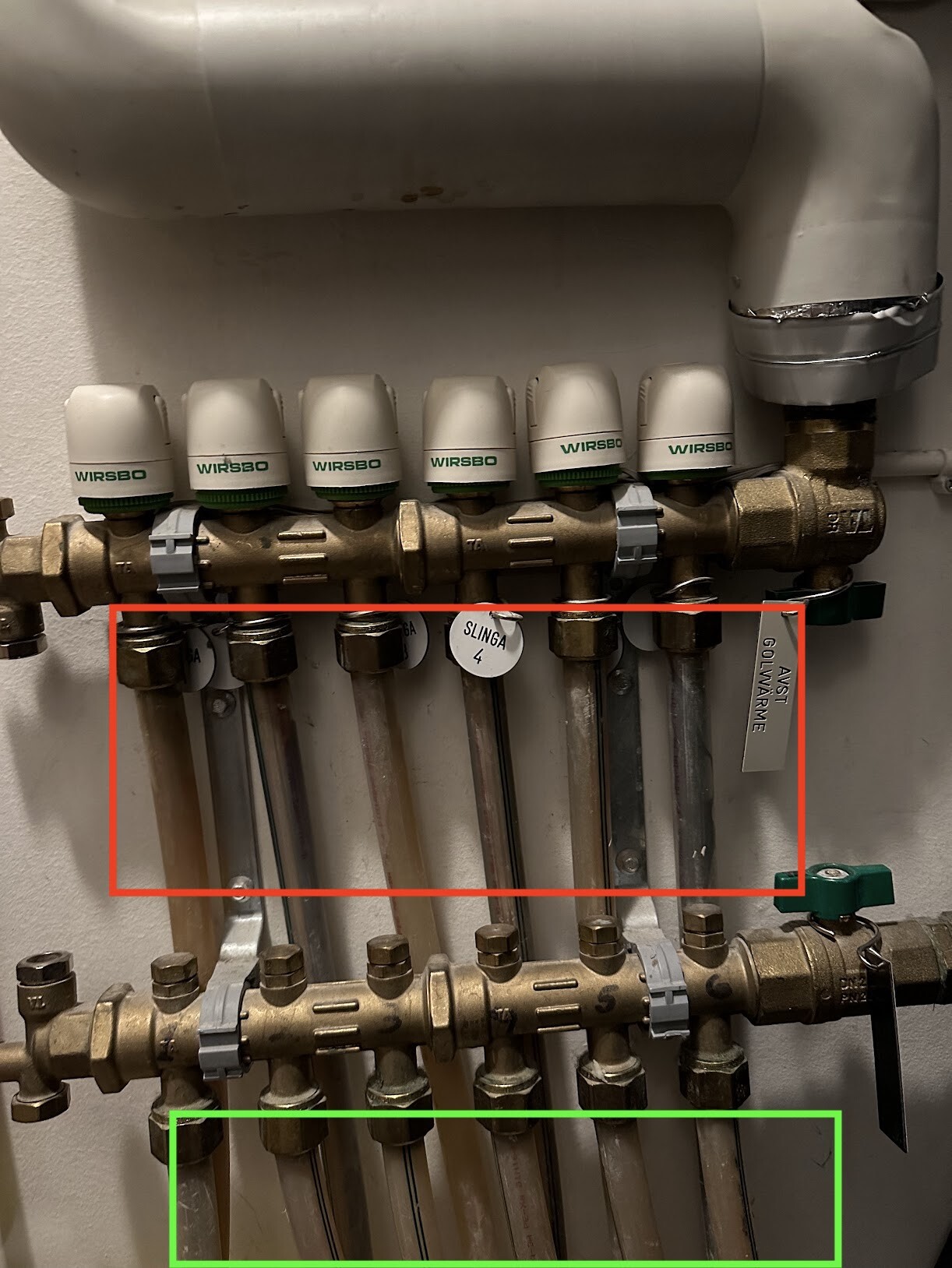

Har vattenburen golvvärme från fjärrvärme, övriga radiatorer funkar fint, men får ingen värme i golven.

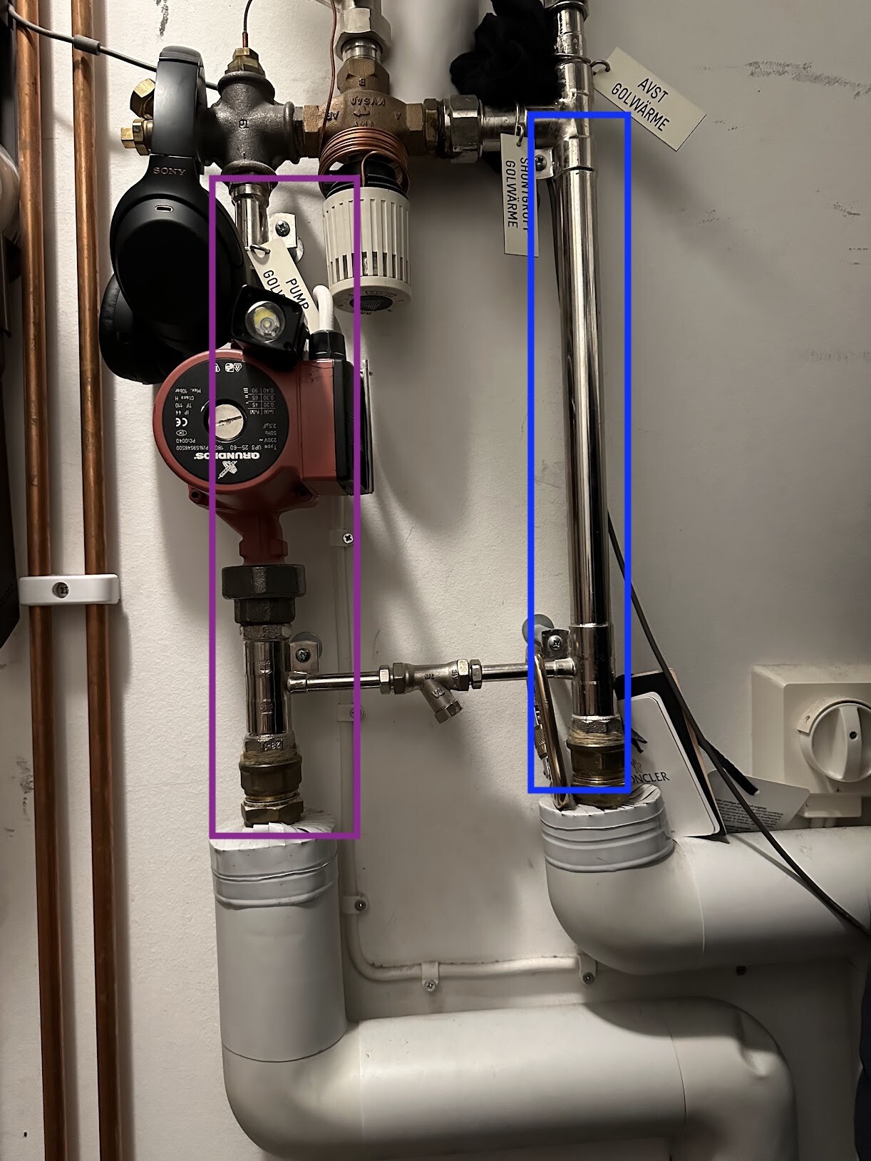

Borde inte den röda eller gröna delen vara varma? Inte heller rören blå eller lila är varma. Pumpen går som den skall, i alla fall låter den lite om man lyssnar noga. Hur felsöker man smidigast?
Har testat att demontera ställdonen och kollat så att piggen där inte fastnat. Ingen värme även om jag helt demonterar ställdonen och låter dem ligga vid sidan av

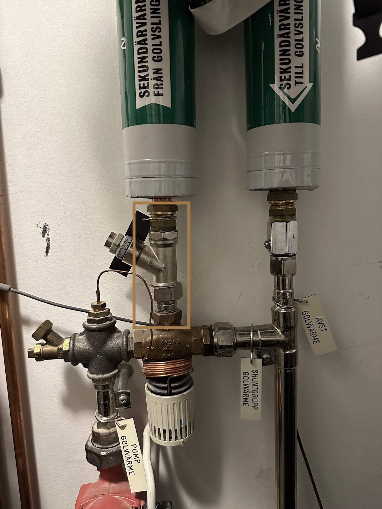

Här är det enda stället jag kan känna där det är lite värme i rören

Har du testat motionera piggen som sitter under termostatvredet där i fotot?
Nej, eller vet nog inte vilken pigg du syftar på. De som sitter under ställdonen har får massage, men inga andra

3 vägs/blandnings ventilen där i fotot. Där sitter en termostat. Om den är stängt eller ventilen har fastnat så släpper den inte ut retur vattnet ser det ut som så det blir ingen intag av värme

Du kan plocka bort vredet och se om 3 vägsventilen funkar. Det är som en termostatventil med stift.
Kapillärröret sitter förmodligen i dykrör så du kan skruva loss skruvan där den sitter i fördelaren utan att få vatten på dig om du måste få bort den så du kan försiktigt linda av röret för att komma åt vredet.
Din lyckodag, du fick instruera en idiot. Skruva av grön, linda av röd för att skurva loss blå?

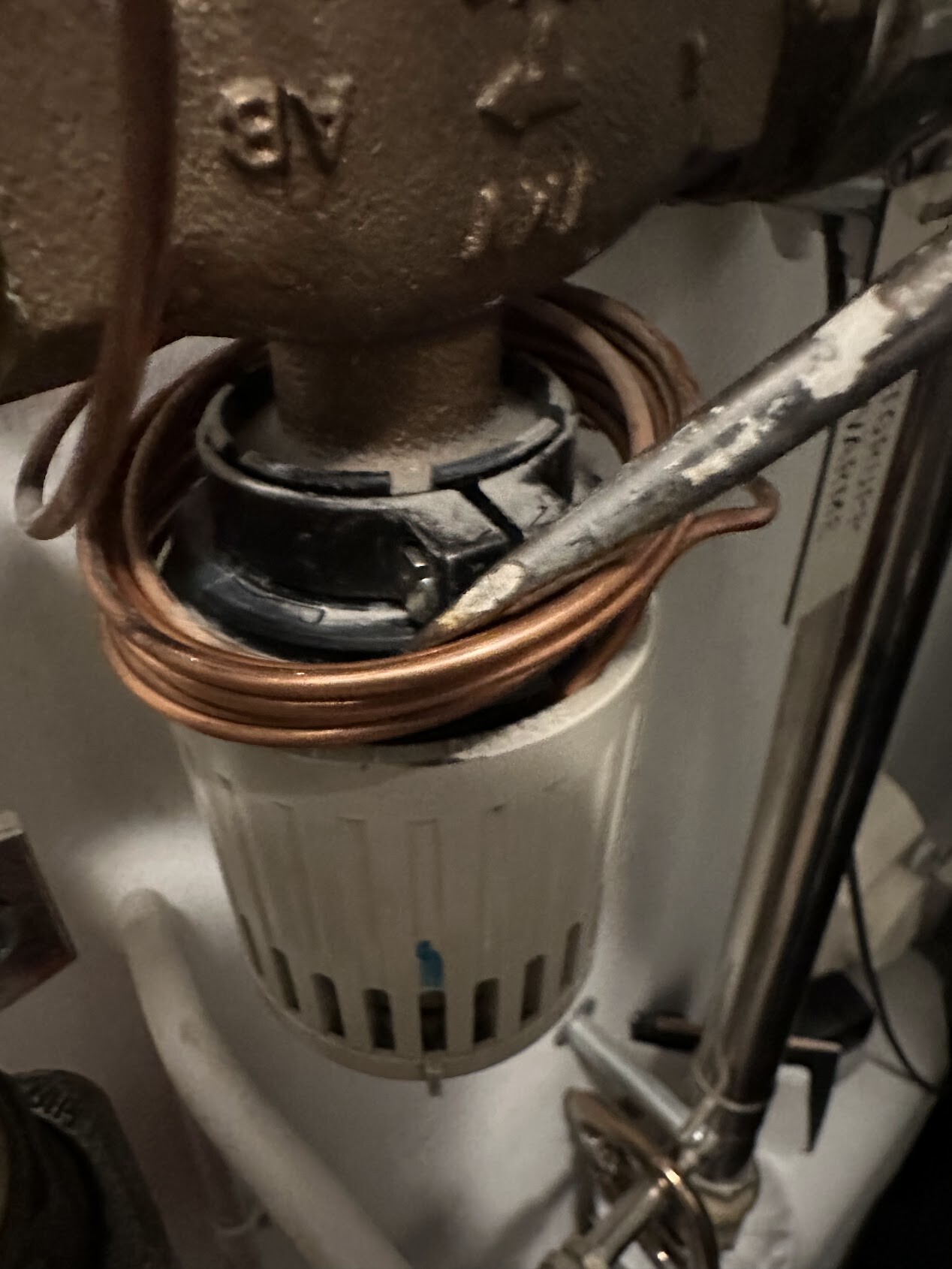

Som lostinsweden säger, under alla varv ovanför den vita delen, är det en mutter/ring som kan gängas av och då får du termodonet i din hand och se om hur piggen är. Det går kanske att skjuta upp slingorna så det går att komma åt muttern.
Har lossat den svarta klämringen, men sen sitter det fast. Är det något hemligt knep, eller bara lite lätt våld?

Du får lossa skruven på vänster sida, på den svarta plasten, är en klämring.
Edit lossa mer och den kan spänna fast lite
Tack, det verkar som det löste det!
