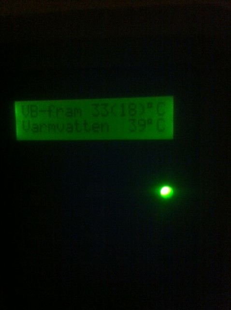

Hej, undrar lite över golvvärmen på sommaren då vi har det alldeles för varmt inomhus.
Bifogar en bild hur det ser ut på pannan.
Förutsättningar: 167 m2 golvvärme, bergvärme Nibe 1225 , alla termostater öppna.
Endast utomhus givare (inga inomhus termostater finns utan golvvärmefördelarna är helt öppna)
Hade det 26 gr inomhus i morse, utomhus var det visserlligen 18.
Fråga: vilken temp är det eg på vattnet ut i golvvärmen enl bif bild?

Hej, ser inte att man kan ändra/ta bort inlägg längre, men har fått svar att det är växelventilen det är fel på,
den gör att varmvattnet åker över i golvvärmen i onödan.

Jag fick problem med min växelventil i våras men det räckte med att jag motionerade den ett par gånger så fungerade den bra efteråt. Nu är ju visserligen en växelventil inte världens dyraste sak att byta men kan man spara 2000 på att fippla med en liten spak i 2 minuter så är det ju en rätt så god timpenning. Vi får väl se hur länge min lever innan jag får motionera den nästa gång...
