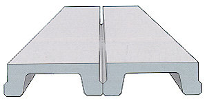

Ovanpå källaren kommer jag att ha sådant här bjälklag av betong:
http://www.lkb.se/produkter/bjalklag/kontur.shtml
Och tänker mig spårad cellplast ovanpå, exvis:
http://jsonprodukter.se/tillbehor/sparad-cellplast/
Jag är naturligtvis öppen för andra lösningar. Flytspackel och gjuta in är ett alternativ, men verkar dyrt och då måste större massa värmas.
Hur gör jag bäst för att få golvvärme och trägolv ovanpå? Kanske betong, golvgips sedan cellplast?

Vill du undvika värmevandring nedåt bör du ha isolering under golvvärmeslingorna.
Det borde gå fint som du tänkt. Fundera kring vilken betong ni använder vid foggjutningen mellan kasetterna, man kan använda en låg-vct betong så slipper man oroa sig för fukt. På stora byggen är det där en vanlig orsak till skada i bruksskedet.
Tack! Får kolla med leverantören hur/om gjutning av balkar sker. Jag är inte säker på hur det ser ut efter leverans/montering. Men, jag är lite osäker på hur fukten kommer in i bilden? Är det om man kapslar in fukten utan tillräcklig torktid efter gjutning, eller finns det någon annan oro?
Ja, precis. Använder man en betong med högt vct i fogen så stänger man in väldigt mycket vatten som måste ut under bruksskedet. Under vissa förutsättningar så ställer det till problem. Använder man en betong med lågt vct - mycket cement i förhållande till vatten så kan man få det mesta av blandningsvattnet att hydratisera. Det där har nog LKB koll på men ha det i bakhuvudet för säkerhets skull.
