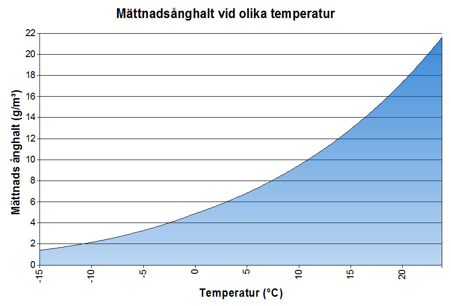

ÄR det en dum idé att ta luft utifrån och blåsa in i krypgrunden?
Just nu är det utanför krypgrunden (södersidan) 11,7 C och 54 procents luftfuktighet men i grunden är det 11,5 C och en luftfuktighet på 76 procent.
Så länge det är mindre vattenånga i luften ute än i den inne så är det väl inte fel att ventilera. Men det kanske är bättre att göra det när det är varmare ute än inne så att grunden värms och ventileringen har någon effekt på lite längre tid. Oavsett vilket måste man hålla koll på mängden vattenånga, inte bara titta på luftfuktigheten i %.
Om du t ex har 5 grader och 80% RH i grunden så är den luften faktiskt torrare än uteluft som är 20 grader med 50% RH.
Jo alltså jag vet att när luften som kommer utifrån kyls av inne i grunden så gäller det att den avkylda luften kan ta upp vattnet som följde med den varmare luften in i grunden utan att rf stiger över 75 procent.
Förenklat kan man väl säga att det är bra att blåsa in luft i grunden varma torra dagar.
