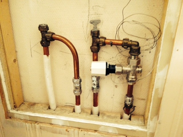

har en indragning av golvvärme som är inkopplat rakt på radiatorvattnet utan någon shunt eller pump. Värmen räcker inte riktigt till utan det är endast i undantagsfall man ens kan känna någon värme från golvet.
Är det möjligt att koppla på en shunt och separat pump på denna tror ni? Och skulle det isåfall förbättra effekten från golvvärmen?

har dom dragit golvärmen i presol rör ? måste ju vara en dold skarv någonstans ... ja man kan sätta tex en m60 shunt från tex lk eller en från uppnor... Men du kan också pröva höja hastigheten på den cirkpump du har idag ett snäpp se om det blir bättre... elller strypa radiatorer runt om i huset så slingan får mer flöde...
Har dragit ned hastigheten på cirkpumpen för att minimera ljudet från radiatorerna. Ska prova att öka igen så kanske det blir fart på golvvärmen också.
Ang prisolrör så finns säkert nån skarv härunder... ska nog ta och inspektera lite grundligare någon helg framöver och se vad klantbyggaren jag köpte huset av har hittat på för skoj i detta rum...
