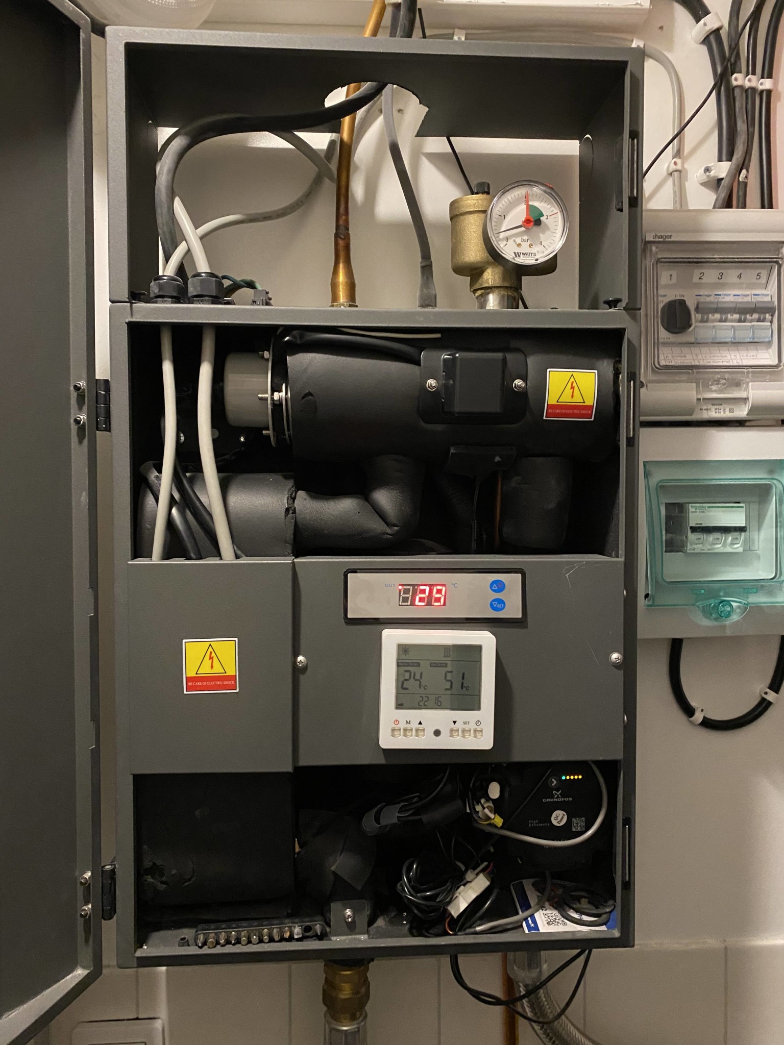

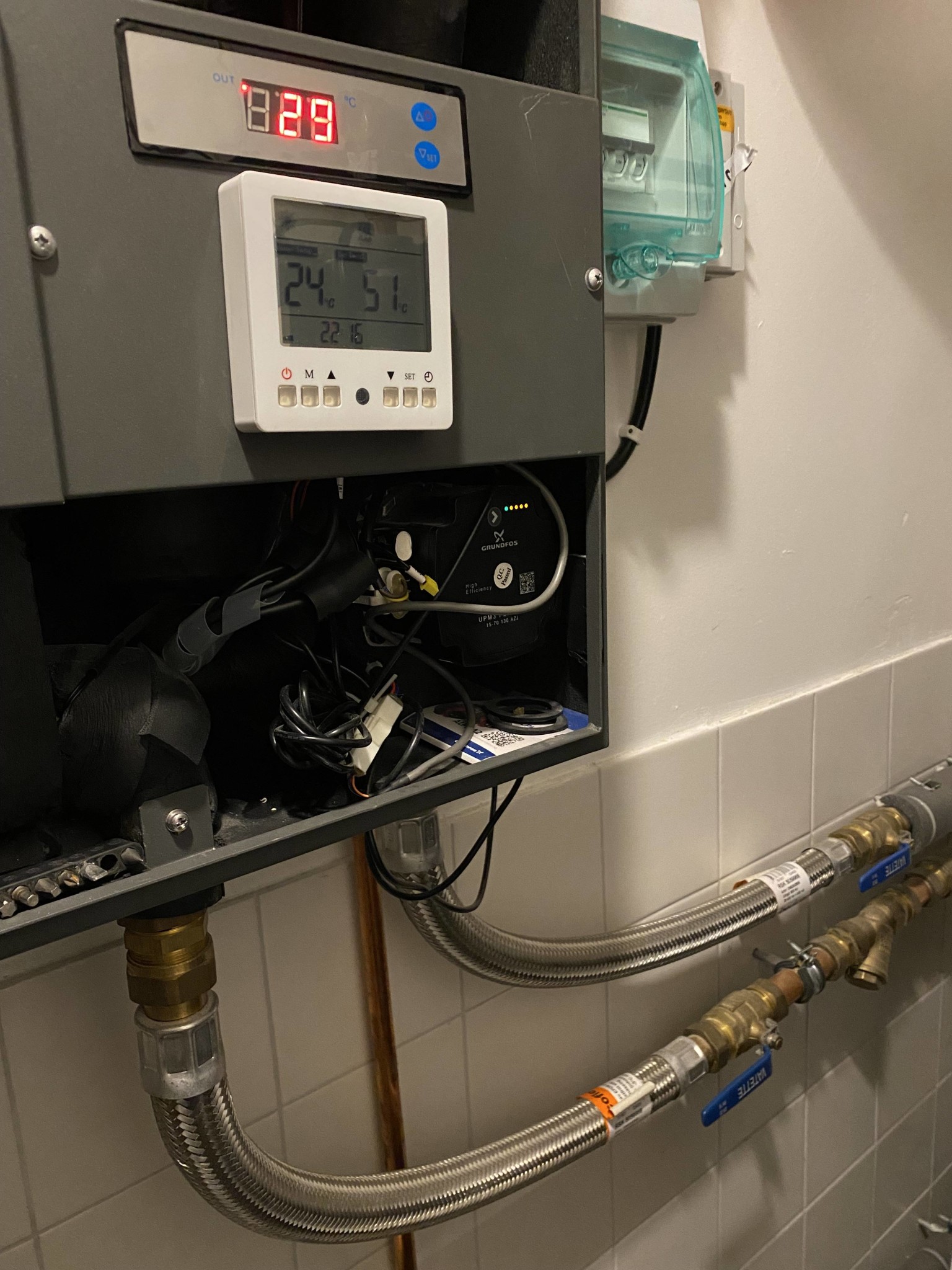

Så, från fläkten är det två metallrör som går in till pumpen i skåpet. Kopparröret är svinvarmt som inte ens går att röra medan det andra är ljummet, till och med litte kallt och ibland isar den. I denna bild är den isad och fläkten avfrostade.
Sedan på nedre sidan finns det två metalrör som transporterar vatten och båra två är ljumma.

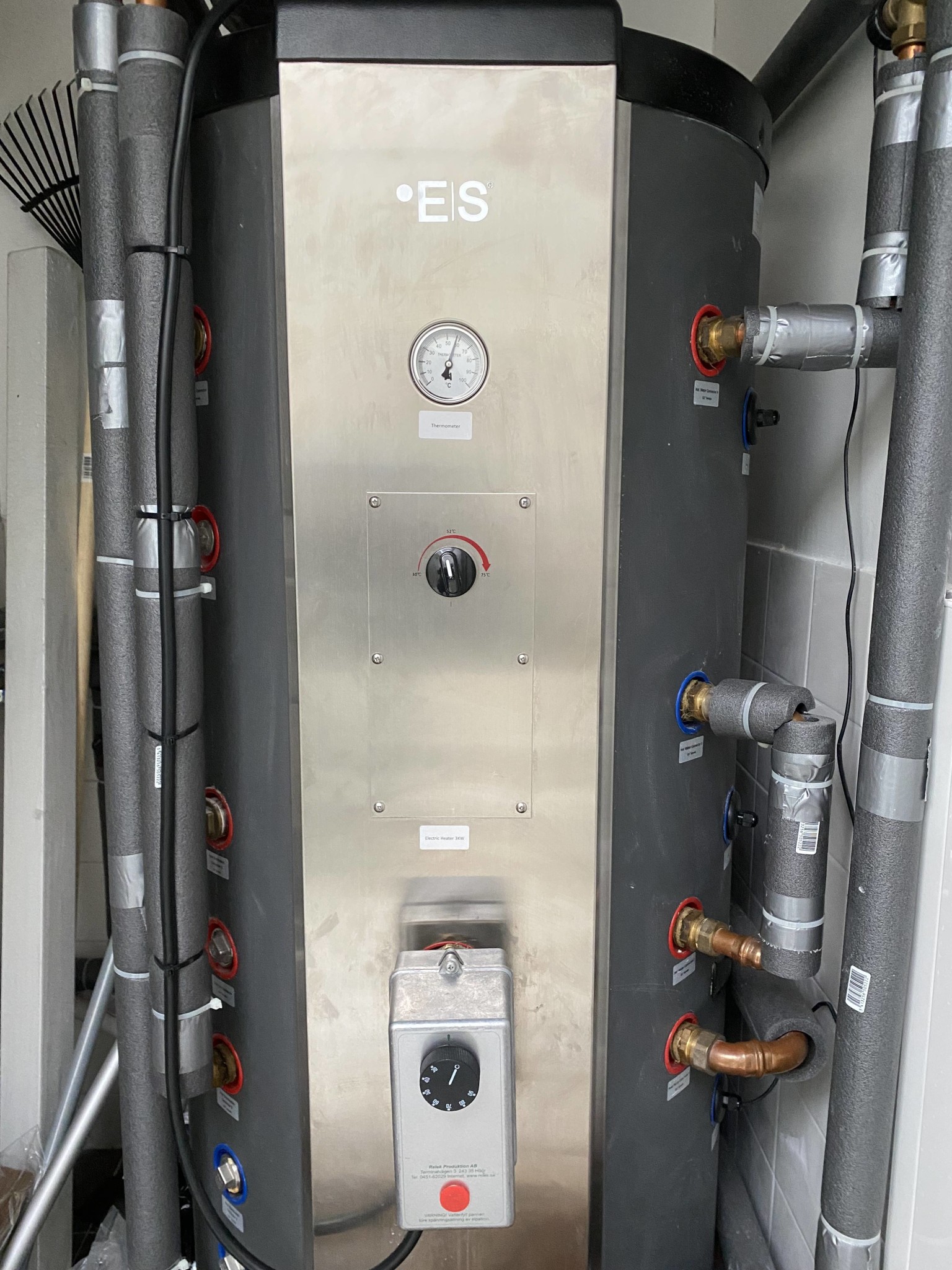

Sedan är det en labyrint av rör som är kopplade till bereddaren.
  • Öppet skåp med en värmepump, kopplade metallrör, en manometer och olika elektriska komponenter.
  • Värmepumpsskåp med två olika tempererade metallrör, labyrint av rör och mätare som visar temperatur.
  • Värmepumpsskåp med mätare och fläktenhet, insidan av isat rör och varma, ljumma kopparrör.

Kan vara gasbrist, men det kan också vara något helt annat. Ring en kyltekniker, med betoning på ring. Har man mycket att göra så blir sms, mail, etc bortsorterade redan från start.
Tack för svaret. Jag ringde den ena igen och han gissade också på gas.
