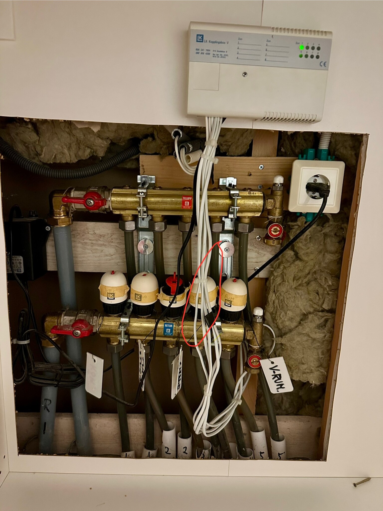

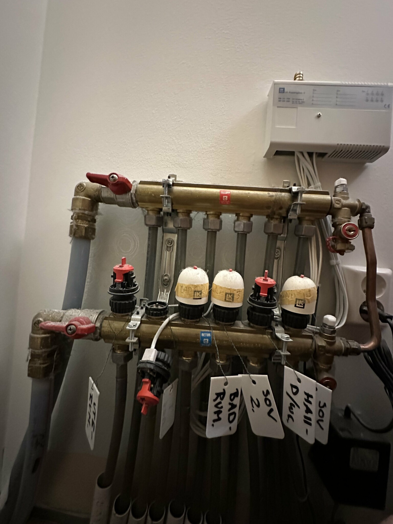

Som nyinflyttad i första huset med golvvärme uppstår en del frågor nu när vintern nalkas!
Vi bor i ett 1-plans hus byggt -03 med vattenburen golvvärme i hela betongplattan. Värme upp av en FLVP. Enligt säljaren fungerade allt utmärkt, men med den lilla detaljen att termostaterna var bortkopplade och pannan skickade ut samma värme till alla slingor utan möjlighet till reglering.
Systemet är ett LK-system som är original från 2003 med 1 slinga tillagd 2007 när ett uterum byggdes.
Det finns 2 kopplingsboxar som ser likadana ut som verkar heta ”LK kopplingsbox V”. 1 lampa lyser konstant på den ena boxen, övriga är alltid släckta. Trådbundna rumsgivare i typ alla rum.
Nu till mina funderingar. Som ni ser på på bilderna är systemet i behov av översyn. Jag vill återigen kunna styra varje rum individuellt så jag kan sänka temperaturen i ex sovrummet. Hur ska jag gå till väga för att lösa det?
En del givare verkar sönder. Vilka givare ska jag köpa som utbyte? Är detta ett NO eller NC system och hur tar jag reda på det? ( gissar på NO då jag har värme i slingorna där termostaten ser trasig ut)
1 ett rum är det ingen värme igång på golvet. ( inringad slinga). Hur kan man gå vidare i felsökningen som lekman?
Tack på förhand för er hjälp!

Vad är det för värmesystem?
Svårt att ge råd annars, men generellt om man har en värmepump av något slag så arbetar den efter en värmekurva, vilket innebär att värmepumpen ger ut en viss temperatur till golvvärmen beroende på utetemperaturen.
Sen finns lite mer avancerad styrning då man även styr pannan beroende på innetemperatur, men det tror jag inte att du har.
LK golvvärmen styr sedan bara individuella områden/rum efter temperatur i rummet, men kan aldrig ge mer värme än pannan ger ut värme.
Gissningsvis har huset en ganska jämn uppvärmning varför pannans reglering räcker och alla slingor står antagligen fullt öppna.
Du behöver bara reglera LK golvvärmen om du har ojämn värme i huset!
Har du för varmt eller kallt över lag är det värmepumpen/pannan du behöver justera.

Har en ganska ny FLVP, IVT 402. Jag förstår att det aldrig kan bli varmare än vad pumpen skickar ut men vill kunna minska värmen i vissa rum, ex sovrum eller gästrum.anders07 skrev:

Eftersom du har en modern värmepump med växelventil och som kör flytande kondenseringstemperatur så ska man inte ha några termostater. Det stör värmepumpens arbetssätt och innetemperaturen blir fel. Om du vill ha det svalare i vissa rum så ska du minska flödet i dessa slingor genom att justera instrypningsventilerna för dessa i golvvärmefördelaren permanent. https://www.lksystems.se/download/68900/lk_varmekretsfordelare_vkf_2007-01.pdf?1730565440961
