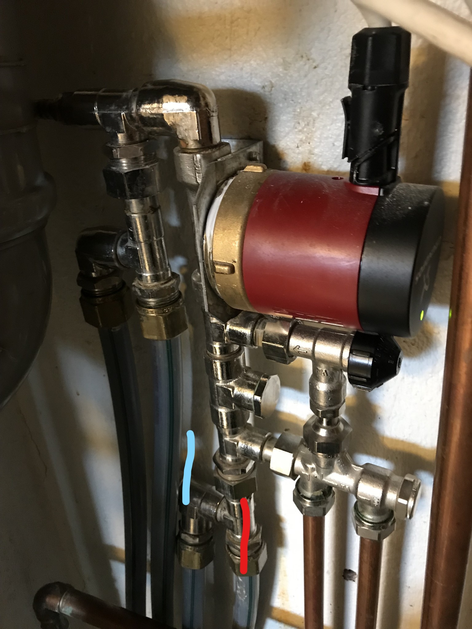

Har ett problem med vår golvvärme i badrummet. Ena kretsen blir inte varm. Har provat att lufta golvvärmen men det hjälper inte. Har ritat ett rött streck i bilden (varm krets) och ett blått (kall krets)
Någon med tips?
  • Värmesystem med rör och ventiler, röda och blåa linjer visar varma respektive kalla kretsar för golvvärme.
Har det varit värme på slingan förut så kan det vara luft i den slingan eller pump som inte går. Har det aldrig värme på slingan så kan det vara luft eller att en slinga är kort å en slinga mycket längre som ställer till det. Cirkpump skicker mest värme dit det är lättast att skicka den
Pumpen går och syns på bilden. Har varit värme i slingan tidigare.
Har försökt med att lufta men luftningen ör kopplad till båda slingorna så jag är inte säker på jag får ut luft ur slingan som är kall, om det nu är luft i den.
