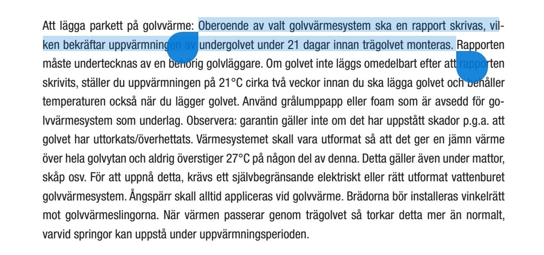

Tänkte lägga vattenburen golvvärme i spårad eps och sen ekparkett på detta.
I manualen till golvet står det att golvvärmen måste varit påslagen i minst 21 dagar innan golvläggning. Är detta verkligen rimligt? För vilken anledning är det så?
Vi har träbjälklag, spångolv och krypgrund. Det står att man behöver ångspärr. Ska jag lägga den mellan undergolvet och golvvärmeskivorna (EPS) eller direkt under golvfoamen/lumppapp?

Plasten länggs på golvvärmeslangen innan man lägger parketten eller lumppappen. Skarvar tejpas.
Då blir följden:
  1. Parkett
  2. Lumppapp/foam för värmegolv
  3. Plastfolie
  4. Spårad frigolit/EPS med värmerör
  5. Golvspån
  6. Bjälklag
  7. Krypgrund
Om det måste vara plast, bör den inte ligga under frigoliten?
Hur är det med dessa 21 dagar. Vad är syftet med det? För betonggolv kan jag tänka mig att det är viktigt, men med träbjälklag ser jag inte syftet.
Det måste vara något som gäller nya betonggolv. Finns det någon fuktspärr i golvet sedan tidigare?
P
Nej, ingen fuktspärr i golvet. Det är asfaboard, glasull, golvspån. Det 'är en fuktig krypgrund. Dränering är planerad till våren...
Då är det inte fel med en fuktspärr mellan. Men jag är övertygad om att parketten skulle klara sig bra utan.

Tack för alla svar. Det lär ju inte vara en stor nackdel med fuktspärr och den kostar ju inte mycket i sammanhanget.
I övrigt har vi tilläggsisolerat huset och minskat uppvärmningen med runt 50%. Så det är kanske viktigare med fuktspärr i golvet.
Det är golvtillverkaren som brukar säga att plasten ska vara där. Enklaste är egentligen att följa monteringsanvisningarna från golvtillverkaren.
Ja, när det inte finns någon nackdel med det är det ju bättre att följa instruktionen för att slippa eventuella diskussioner.
Jag hade nog lagt plasten direkt på golvspånet istället.
Ja, det verkar enklast att få tätt så. Dessutom lätt att skarva mot plasten i väggen som kommer ut ca 20 cm på golvet.
Använd ångtät foam med klisterremsa tex Kährs.

Jag hade tänkt att använda https://www.byggmax.se/golv/undergolv-och-läggning/underlagsfoam-barlinek-p13008
Underlagsisolering av XPS-material (extruderad cellplast) med speciell perforering, vilket låter att använda produkten under golv lagda över golvvärmesystem.
Planen är alltså:
  1. Parketgolv (https://www.byggmax.se/golv/trägolv/parkettgolv/parkettgolv-ek-lackad-3-stav-barlinek-p13405)
  2. Underlagsfoam (https://www.byggmax.se/golv/undergolv-och-läggning/underlagsfoam-barlinek-p13008)
  3. Golvvärmeskivor i EPS med varmvattenslingor (LK spårskiva EPS 16 https://www.lksystems.se/sv/produkt...rande-golv/lk-matarskiva-eps-16_77746463.aspx)
  4. Fuktspärr/folie
  5. Utjämning där det behövs (se https://www.byggahus.se/forum/threads/ojaemnt-golv-10mm-meter.334214/)
  6. Golvspån
Redigerat av moderator:
Erik_Hansson skrev:
Jag hade tänkt att använda [länk]
Planen är alltså:
  1. Parketgolv ([länk])
  2. Underlagsfoam ([länk])
  3. Golvvärmeskivor i EPS med varmvattenslingor (LK sårskiva EPS 16 [länk])
  4. Fuktspärr/folie
  5. Utjämning där det behövs (se [länk])
  6. Golvspån
4an skall vara mellan 2an och 3an i ditt exempel.

Jo, läste det tidigare. Vill gärna förstå skillnaden.
