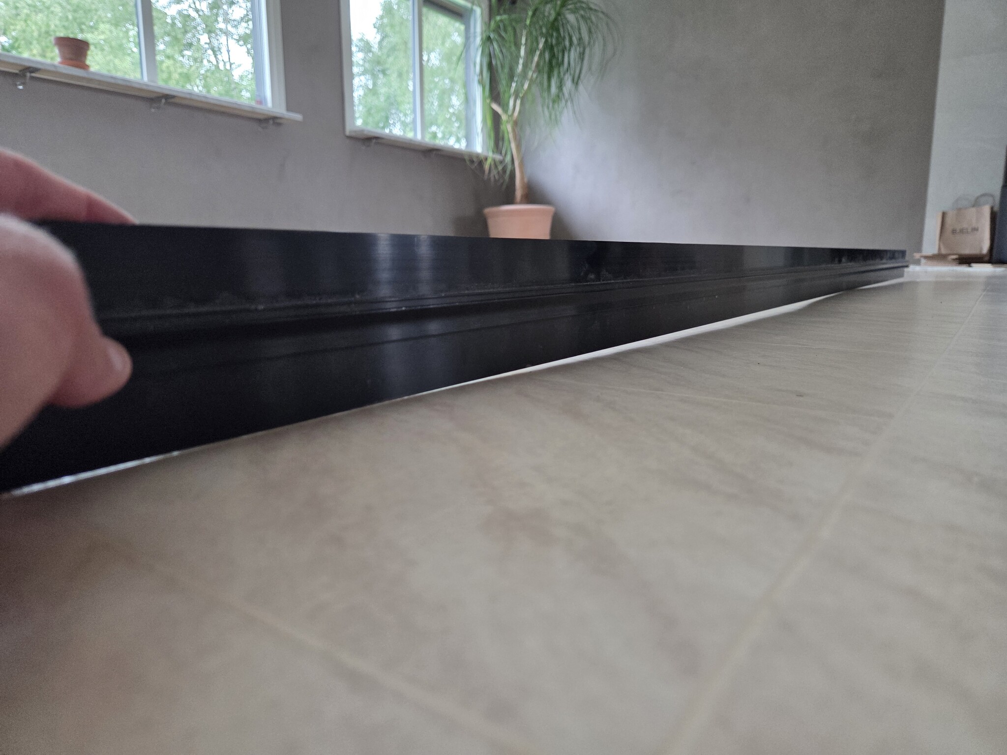

Hej, skall lägga parkettgolv på en betongplatta (huset är byggt -72) och det är en del ojämnheter. Det finns 3-4 knölar som jag ska slipa ner, annars så diffar det 1mm på vissa ställen och 5-6mm på andra ställen. Jag har tänkt att lägga lumpapp på ställen där det diffar någon mm och spackla där det diffar lite mer.
Min fråga är om det finns golvspackel som man applicerar likt väggspackel med spackelspade och inte häller ut. När jag googlar på golvspackel så hittar jag bara flytspackel. Har man mindre vatten för att få en mer fast massa eller finns det ett golvspackel som man bara smetar ut och inte häller?
En annan fundering är om det är dumt att spackla ca 1-2 mm om det blir för tunnt? Läst någonstans att det ska vara minst 5mm men då bygger ju det en hel del..
Bilden visar en överblick hur mycket det diffar

Du kan använda cementbaserad filler, t ex produkten Husfix. Finns andra.

Finns massor med spackel som går att lägga ner till 1mm, tex denna https://www.kiilto.se/produkt/tm-superflyt/
Spacklet från Biltema som Claes länkade ovan är specat för skikttjocklek 3-40 mm. Troligen går det att lägga tunnare men blir då inte lika starkt vilket knappast har någon betydelse när man ska lägga golvbrädor ovanpå. Jag brukar använda Finja handspackel fin som är specat för 0-30 mm.

Fin även från casco
https://www.casco.se/sv/golv/avjaemningsmassaochhandspackel/fin.html
Har detta inom jobbet och fin att arbeta med och behövs ingen primer , rekommenderar att du slipar av ytan med ex grovkornigt papper så fäster de lite bättre
