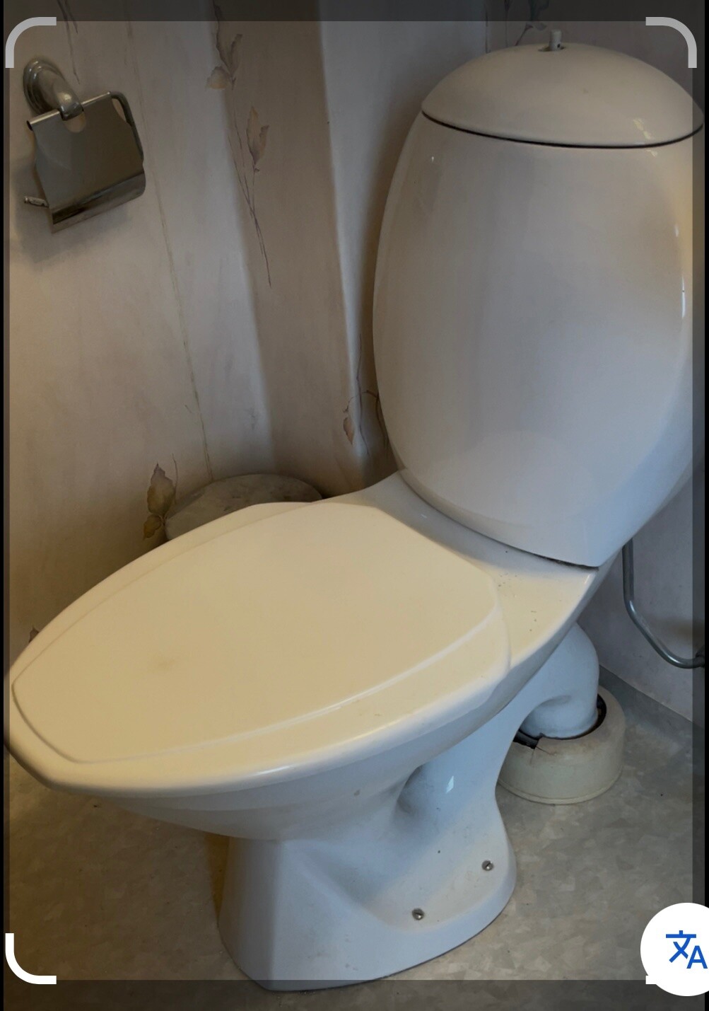

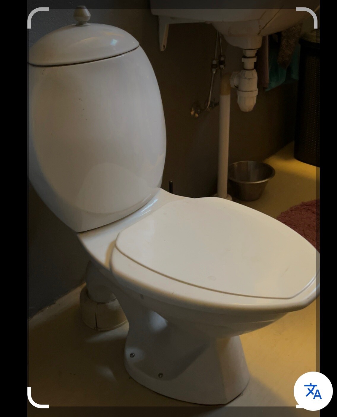

Hej jag undrar om någon vet vad denna gamla toalettstolen heter det står IFÖ på knoppen?
Den rinner vatten hela tiden behöver reservdelar o undrar om det finns?
Jättebra annars synd o slänga dem.
Bifogar bild.
  • Gammal toalettstol med IFÖ-märke i ett badrum.
  • Gammal vit IFÖ-toalettstol med stängd sits och synlig spolknapp, placerad i ett badrum med synlig rördragning under handfatet.

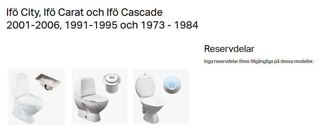

Det ser ut som modellen längst till höger:
Toalettmodell från Ifö, längst till höger i bild, med rundad sits och ryggstöd, från produktlinjerna Ifö City, Carat och Cascade.

Modellen heter Cascade om jag inte tar fel. Finns ett begränsat urval reservdelar, men ett signaturproblem med dessa är att centrumhålet i bottenventilen som styr hela spolmekanismen i sidled blivit utslitet så att gummipackningen i botten inte längre hamnar centrerat över hålet och så står den och rinner.
Det yttrar sig så att om man flippar lite med spolningen så hoppar den rätt och det slutar rinna.
Och en ny bottenventil säljs inte längre tyvärr.
Man torde kunna fixa problemet genom att limma dit en lämplig rostfri bricka över hålet. Om man hittar ett lim som fäster. Har inte testat på min. Ännu...
