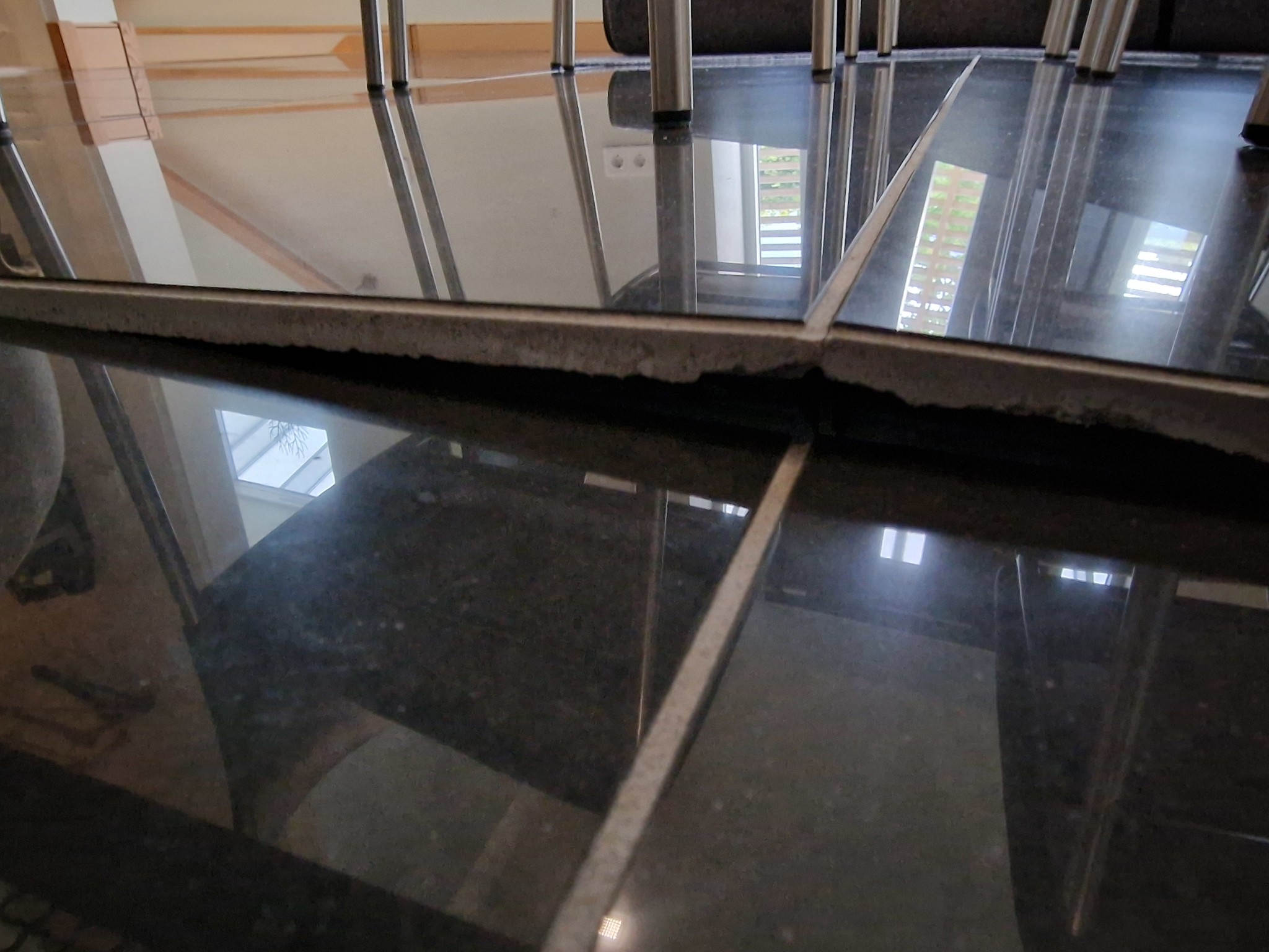

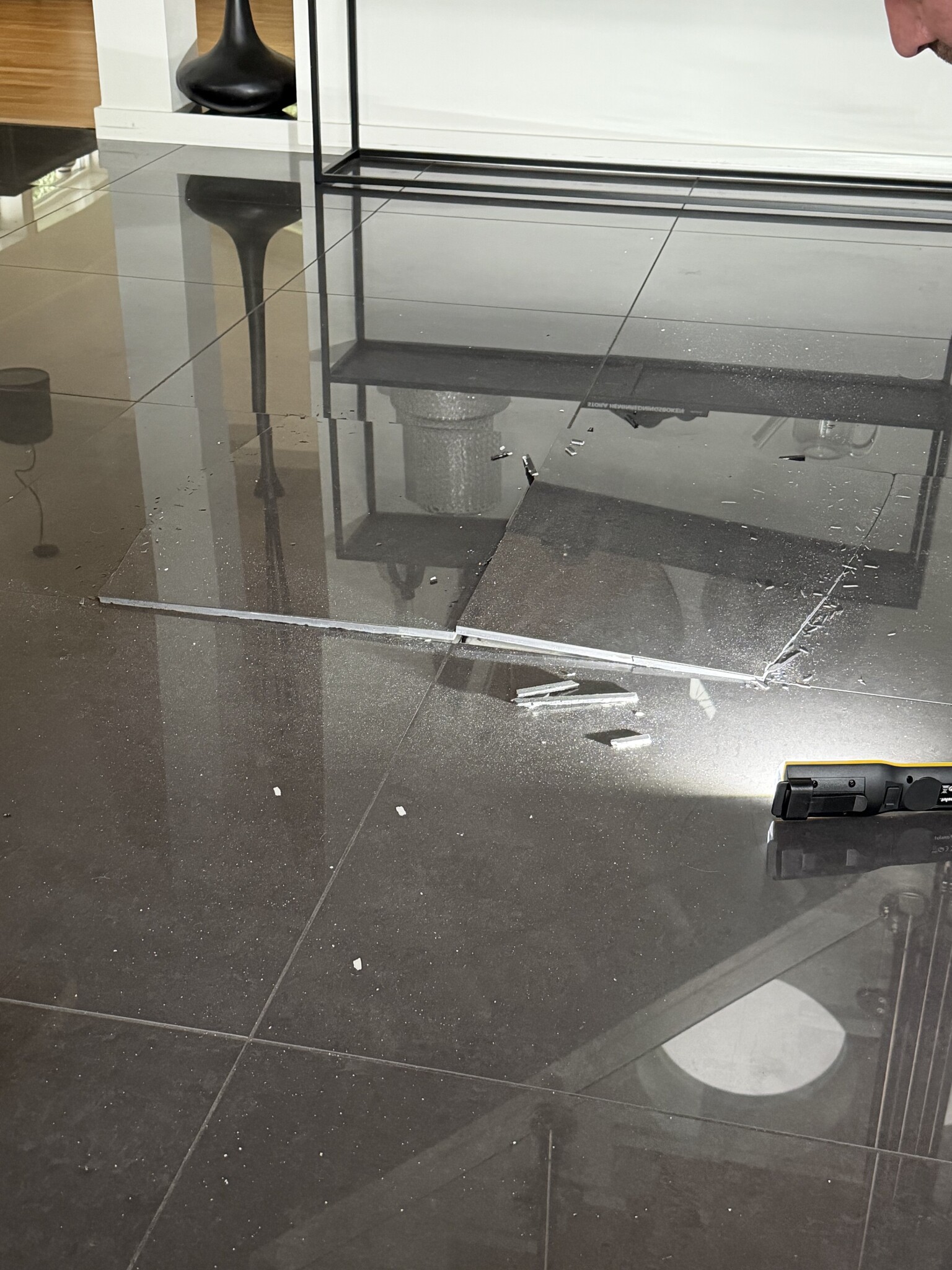

Golv av granitkeramik i hallen. Övervåningen på hus med souterrängvåning under. Betonggolv med golvvärme. Hörde ett konstigt knastrande ljud i huset under några sekunder i fredags, kunde inte identifiera var ljudet kom ifrån, kunde inte ser något och trodde sen att det måste varit något utomhus. Märkte ett nytt mycket tydligt bommljud i golvet i hallen i förrgår/igår (det har varit bommljud i 1st platta där sen tidigare). Idag hände detta;

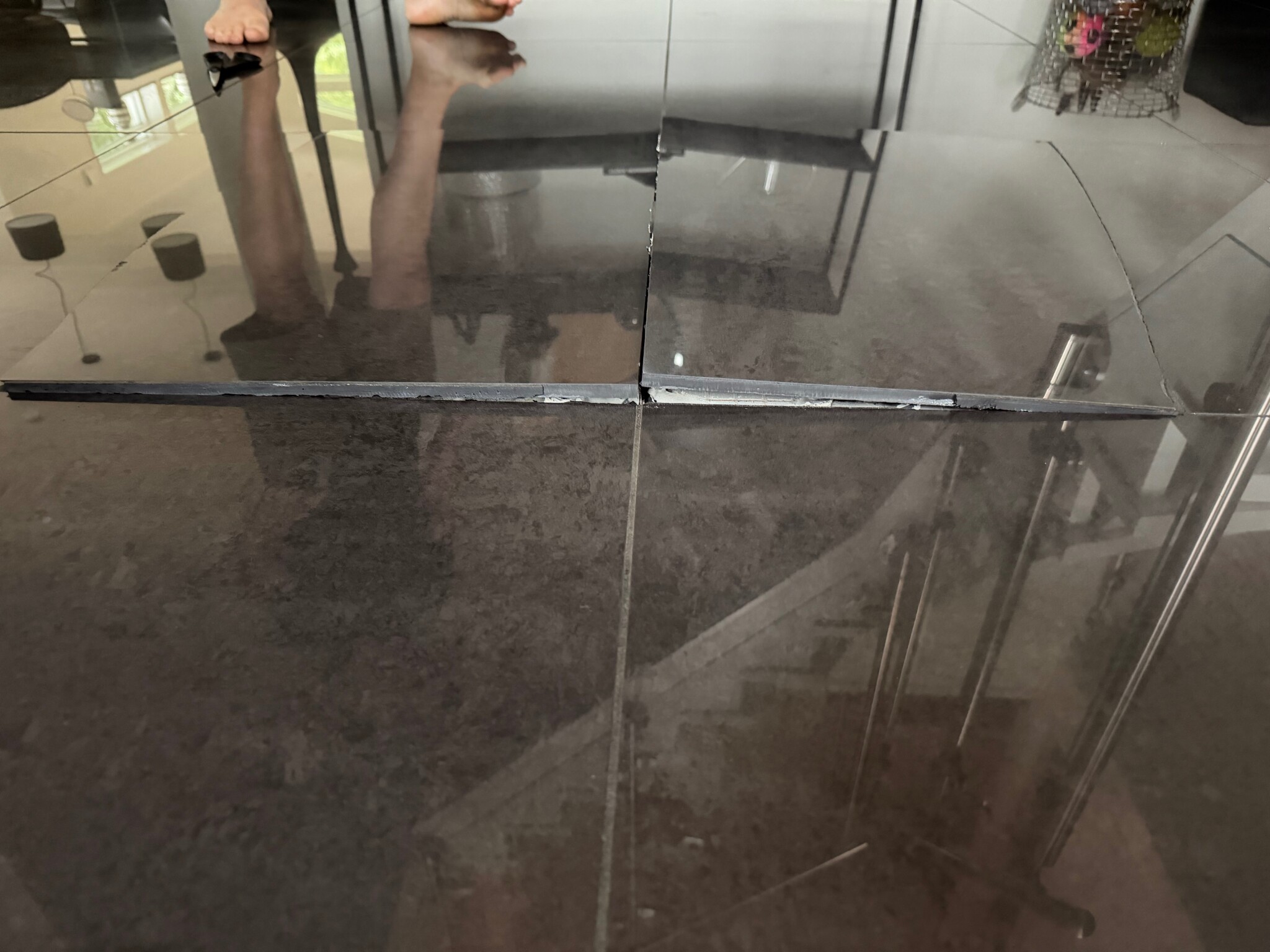

Huset byggdes 2011. Vad kan vara orsaken till att plattor som har lagts då plötsligt spricka upp så här? Det har varit sprängningar i området de senaste veckorna men inget som är så nära så vi har fått besiktning mm innan eller något sådant.
Syns inget konstigt i golvet under. Plattorna som vi har lyft bort är alla hela.
Tack på förhand
Tack på förhand

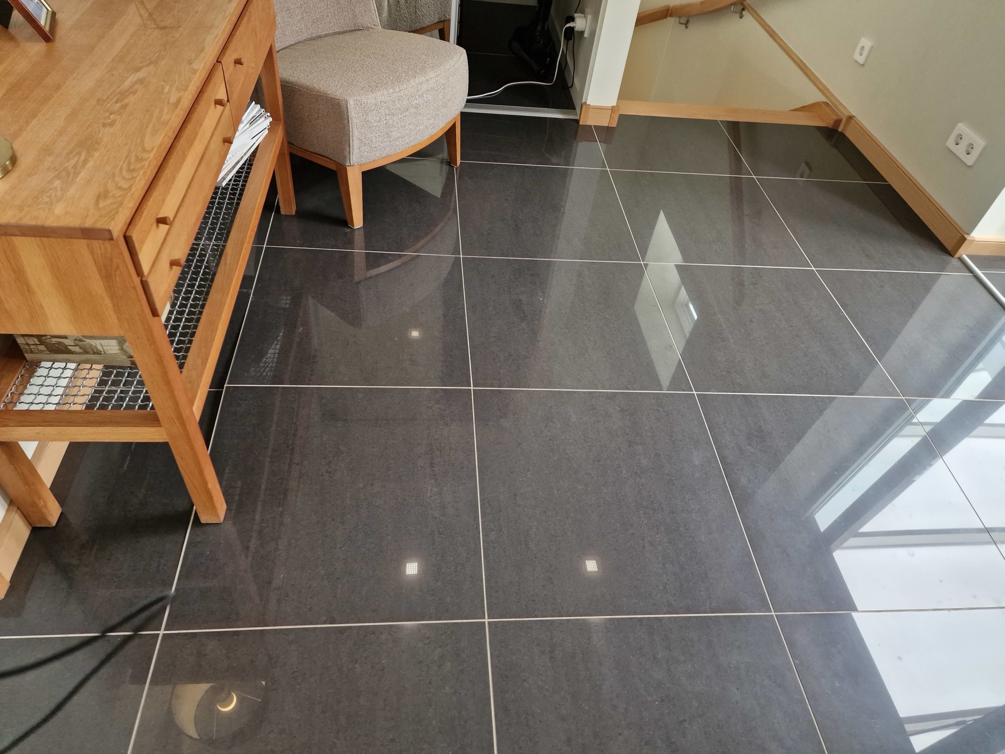

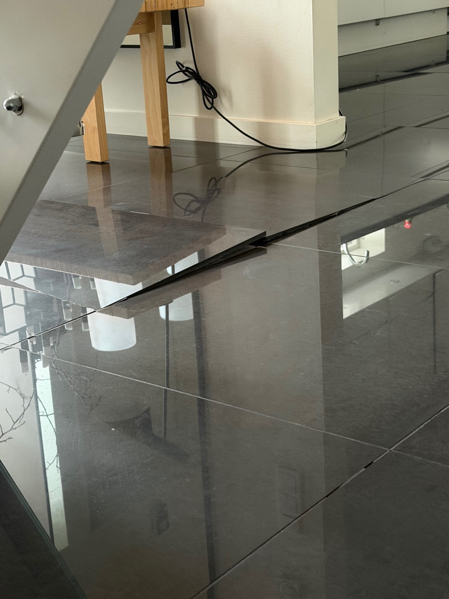

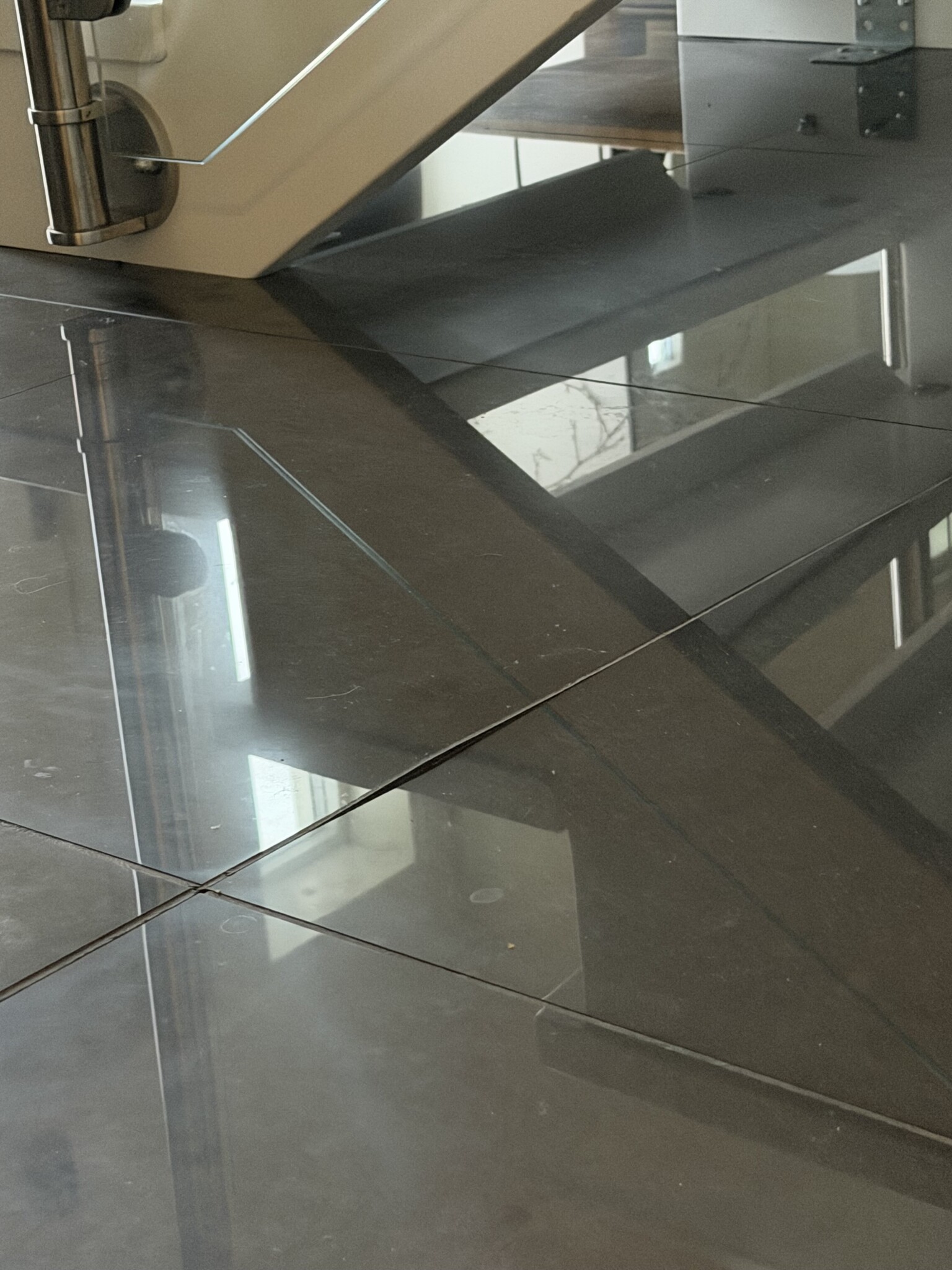

Hej! Jag hittade precis er tråd eftersom vi verkar ha drabbats av exakt samma problem med våra 60x60-plattor.
Vi byggde också vårt hus nyligen, och nu har plattor plötsligt rest sig/spruckit och fogarna har tryckts upp. När jag läste om ert problem blev jag nästan chockad över hur likt det är – både vad gäller plattorna och tidsförloppet.
Jag undrar därför hur det gick för er till slut? Fick ni någon hjälp eller ersättning från byggföretaget, entreprenören, plattsättaren eller tillverkaren? Gjordes någon utredning av varför plattorna reste sig?
Vi håller just nu på att kontakta de ansvariga i vårt ärende och skulle verkligen uppskatta om ni ville berätta lite om hur ni gick tillväga och vad resultatet blev.
Tack på förhand! 🙏
  • Spruckna och upphöjda 60x60 golvplattor med synliga fogskador i ett modernt inrett rum.
  • Golvet med 60x60-plattor där flera plattor har rest sig och fogarna har tryckts upp, vilket orsakat ojämnheter och möjligtvis sprickor.
  • Spruckna 60x60-plattor med upptryckta fogar i en nybyggd bostad.
  • Närbild på 60x60 plattor vid en trappa, med upprest och sprucken foglinje som indikerar problem med installationen.
Om du lyfter en platta, är det spånskiva under, det ser ut som att ev en spånskiva med fukt i, har svällt.
Ta gärna foton på hur det ser.

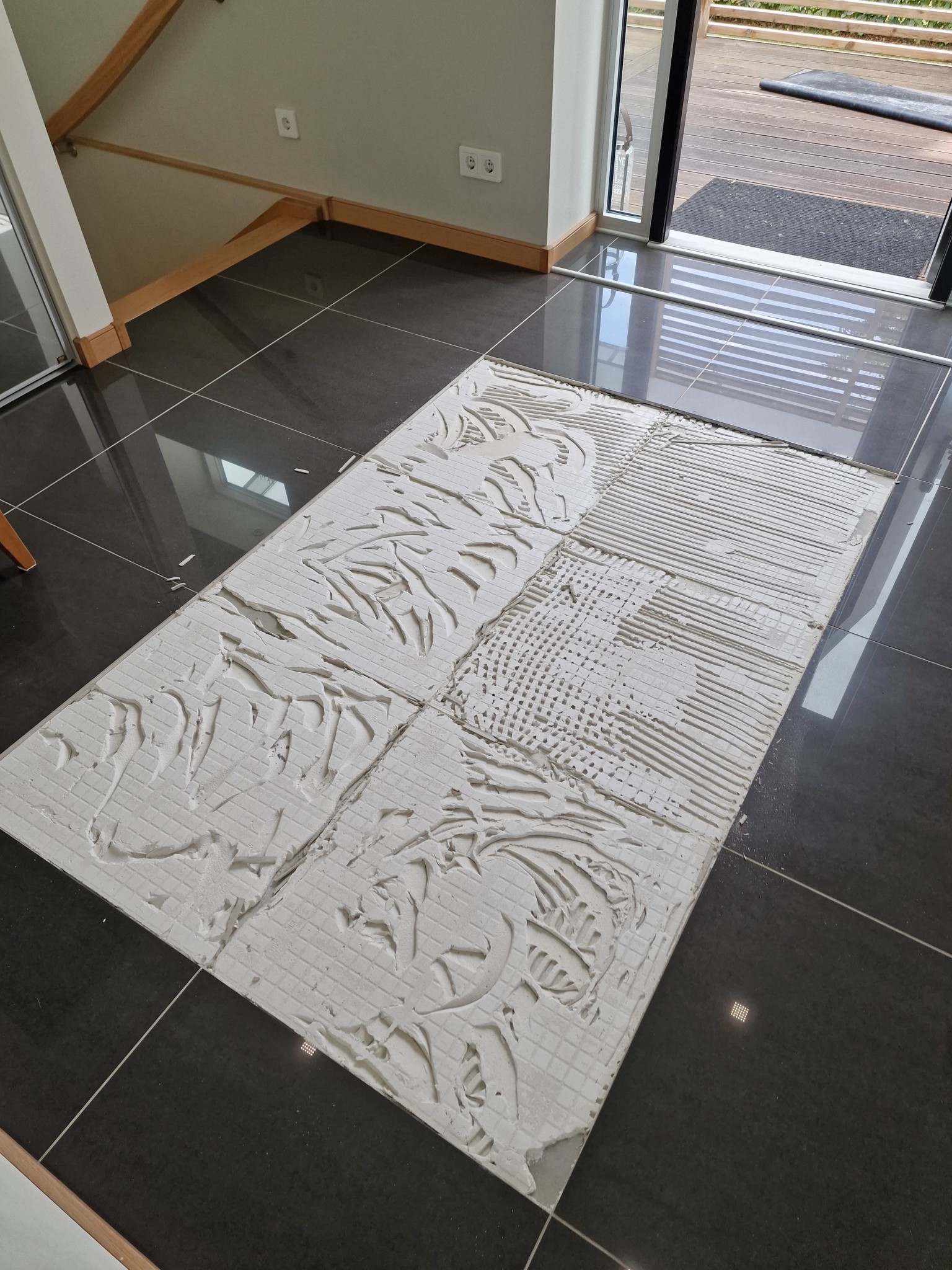

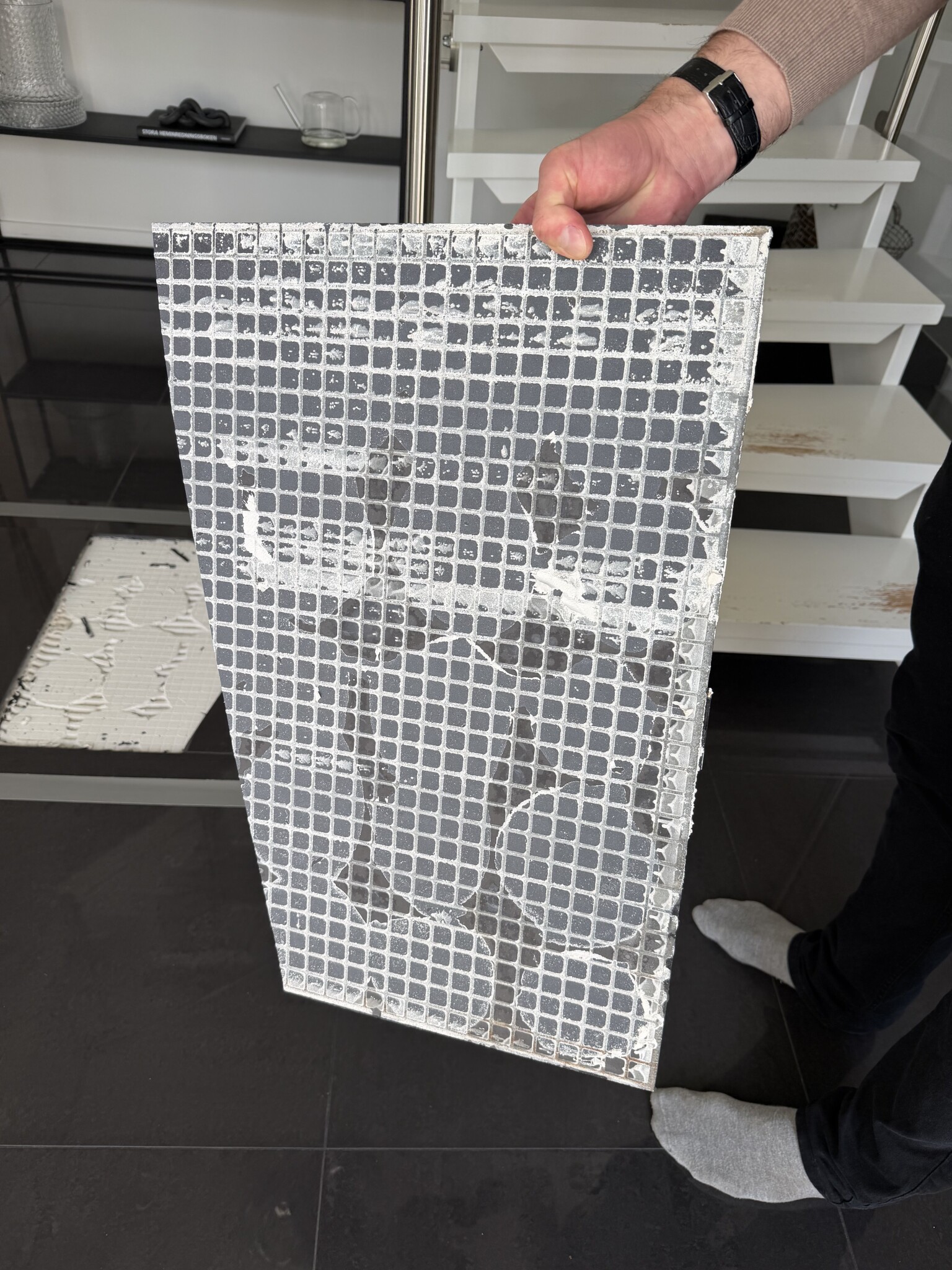

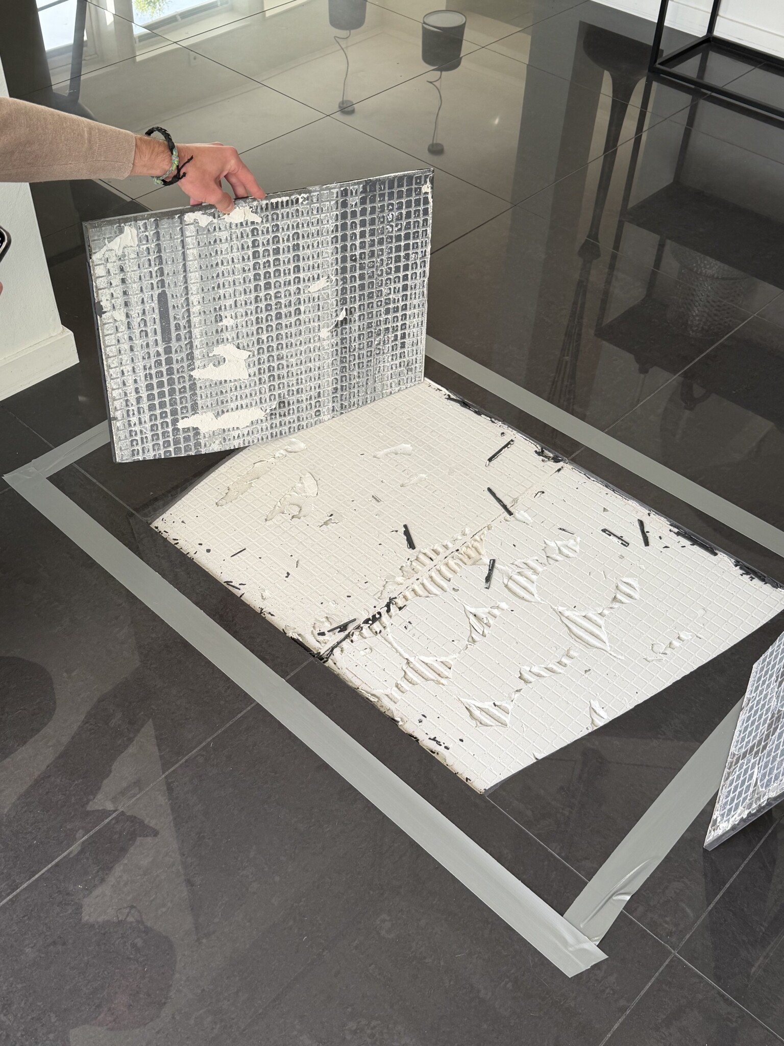

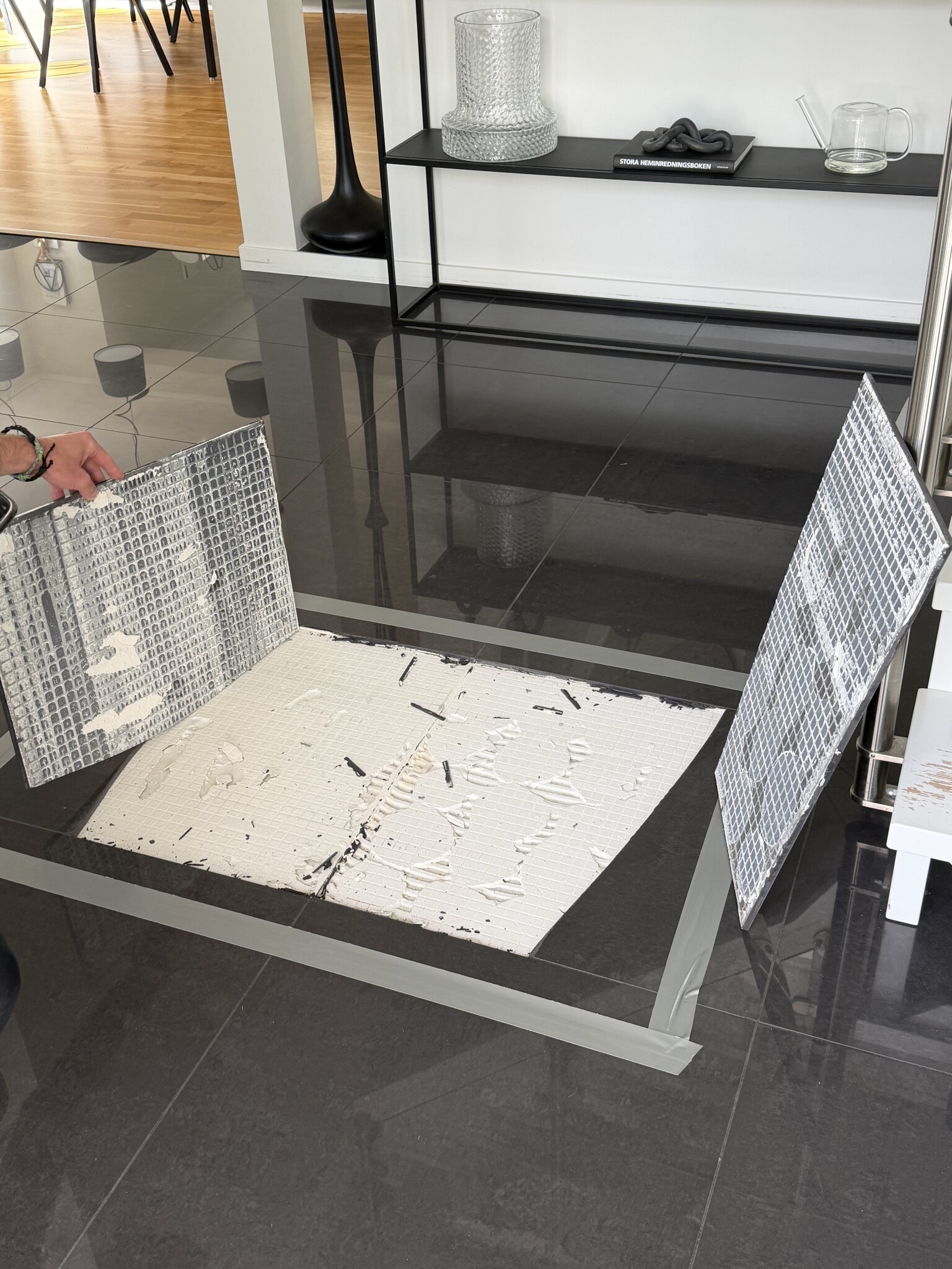

Hej, tack för svar:) Det är lim som syns tror jag .. vi har vattenburen golvvärme under…

Ser ut som att fixen har släppt på plattorna. Fixen har inte fäst på plattan riktigt, kan vara att fixen varit för torr och underlaget har sugit ut väta/fukt, med påföljd att fixen inte kladdad fast på plattorna. Kan du skrapa lite på golvet och se om det är en spånskiva eller gips under fixen.
Dessa materiel suger väta/fukt kraftigt.
Är det fler plattor som är lösa, ta ett kvastskaft och bompa lite lätt, det kommer att höras bra om en platta inte sitter fast, som den ska.
Är det betongbjälklag så har nog betongen krympt. Sen ska dom plattorna dubbelstrykas.
