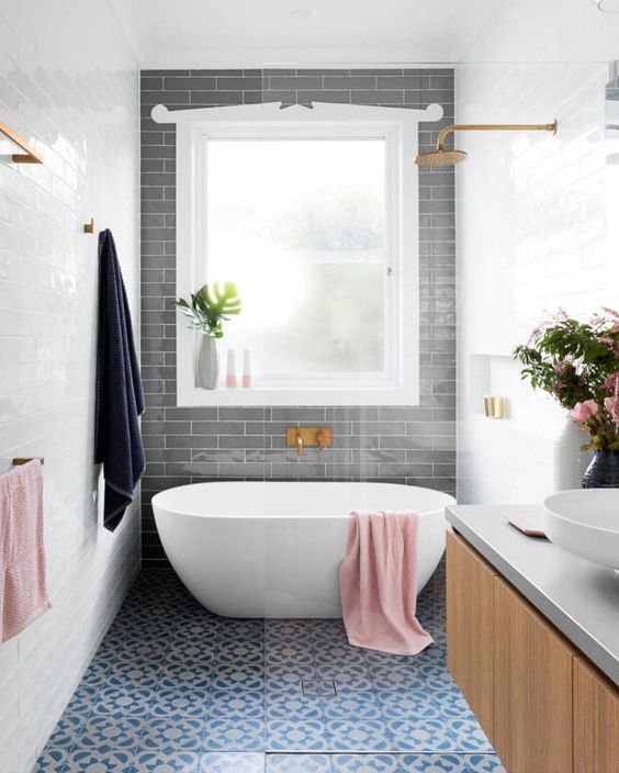

Hur gör man bäst med golvlutningen i ett duschrum likt detta som både har dusch och bad bredvid varandra? Om man t.ex. har ett väggnära avlopp på ena sidan kommer ju hela golvet luta ditåt och då även badkaret. Alternativt att det blir en glipa under badkaret på ena sidan då man ju skulle behöva justera upp det rätt mycket för att få det i våg. Eller göra golvet plant där karet står men det känns ju dåligt av flera anledningar (stående vatten t.ex.).
I bilden nedan har de valt en vanlig brunn mer mot mitten, tror ni det är att föredra i en sån här duschhörna?
De har antagligen valt minsta möjliga tillåtna lutning och sen pallat upp karet lite så det står i väg.
Minsta möjliga lutning ser ut att vara 7mm/m enligt denna länk: https://www.gvk.se/branschregler/golv/golvlutning/
Om badkaret är 70 cm brett så borde alltså glipan på långsidan bli minst ungefär 5 mm. Kanske någon form av list eller liknande kan se ok ut och samtidigt hindra vattnet från att rinna in under? Eller kommer det i de flesta fall inte märkas tror ni? Att inte ha badkaret i våg är uteslutet pga det estetiska..?
Ja det ser ju ut att vara nåt sånt och eftersom brunnen är i mitten så är det väl rakt så pass att det står rätt på det viset och bara behöver höjas i kanten mot brunn. Glipan verkar ju vara nå 5-7mm nånting.
