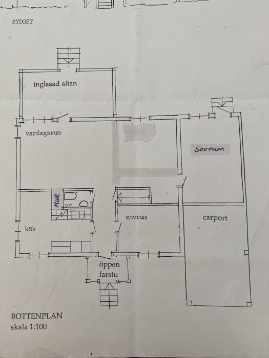

Vill ha ett duschrum på bostadsplan som det är nu är det i källarplan under det lilla sovrummet. Toaletten på bostadsplan har en skorstensmur mot köket som inte kan ändras. Har liten budgets villochkan inte bygga om hela huset. Vad ska jag tänka på och vad ser ni för alternativ.
  • Planlösning av bottenvåning med vardagsrum, två sovrum, kök, WC, inglasad altan, carport och öppen farstu i skala 1:100.
BirgitS
Skulle du kunna tänka dig att göra ett badrum av den inre delen av det lilla sovrummet?
Där finns det ju tillgång till vatten och avlopp under. Resten av sovrummet skulle kunna vara hall/förvaring, det ser ju ut att behövas. Nytt sovrum i högra delen av vardagsrummet?
Eller låta dagens toalett växa in i köket (eller vara i den högra delen av köket), och i stället låta köket (matplatsen) växa in i vardagsrummets vänstra del?
