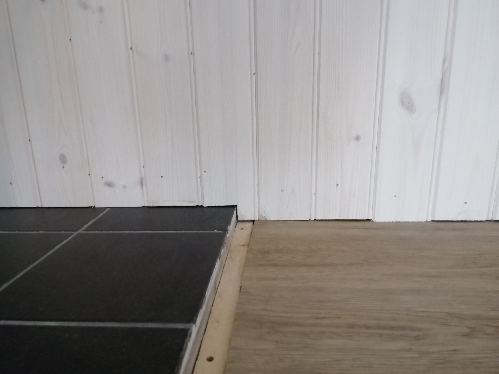

Hej jag har en fråga om golvlist olika nivåer i samma golv golv framför vedspis 25 mm högre än rumsgolv, förslag på hur jag ska göra, kloss emellan,....

Vit träpanelvägg möter golv med klinkerplattor och träimitation.
BirgitS
Hur hög ska golvlisten vara?
Om den är mycket högre än 25 mm kan det se väldigt bra ut att kapa av 25 mm i underkanten av den del av golvlisten som är på klinkern. Annars kan man sätta golvlisten på de två höjderna och så snedkapa en bit för att ansluta emellan, särskilt om du har en lutande nivålist också.
Snedkapa lite av hörnet?, är du snickare Birgit
Nej, men du är inte den första med ungefär samma fråga. Tycker man att det är svårt att snedkapa en bit så kan man ju låta golvlisterna bara mötas på olika höjd och så får man snygga till kortsidan på den övre golvlisten.
Tack för svar ska prova det ️

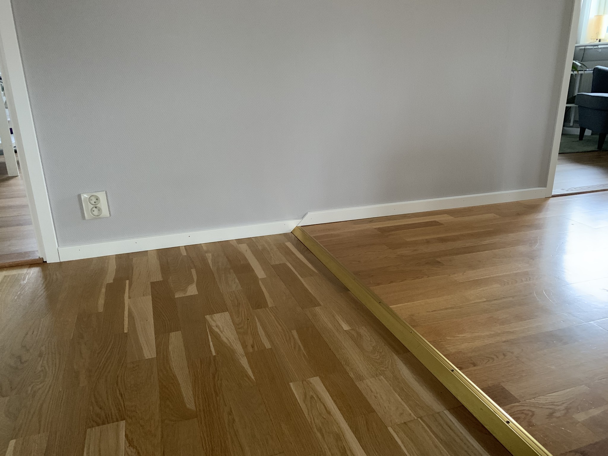

Vi har det så med snedkapat:
Ingenting man direkt tänker på till vardags.
Hörnet av ett rum med snedkapad dörröppning och parkettgolv med vit list och dörrfoder.
Nina Schuster och 1 till
Ja det blev bra, ska prova, tack
