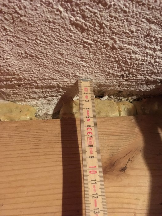

Mätsticka visar avståndet mellan golv och vägg med ojämn yta och synlig gråsten.
Någon som har tips på när man närmast har det dubbla (varierar mellan 2-50mm) avståndet mellan golv och vägg? Och ibland sticker det ut en bit gråsten somngör att man får såga i eventuell list.
Gärna en lite gammaldags lösning då huset är en 130 år men bitvis våldtaget under 90-talet.
