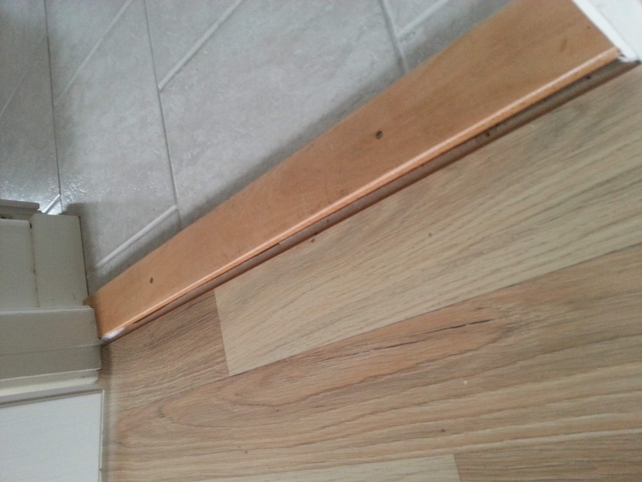

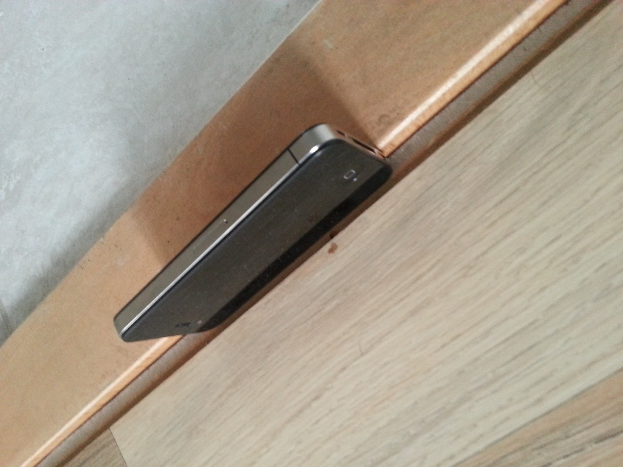

Jag har ett problem, vet inte hur jag ska lösa den stora springan vid tröskeln.
Min far pratade om någon latexfog, men i mina öron låter det lite budget.
Hur löser jag detta.
Mvh John

Jag tycker karmen ser ganska modern ut och i så fall passar väl en vanlig tröskelplatta (som är ursågad för karmen och håller rätt mått, återigen givet att det är en hyggligt modern karm).
Man kan köra med en egen tröskelplatta, lättast är nog att ta en spillbit av denna, lägga på plats och lägga en fogsvans (ännu hellre en japansåg) och såga i karmen.
Ett tredje alternativ är att komplettera med en smyglist, om man kan få det att möta befintlig tröskel snyggt.

Altså, en sån här:
http://www.byggmax.com/se-sv/byggvaror/dorrar-fonster/innerdorr/troskel-innerdorr/114207/troskel
för rätt karmbredd och tjocklek (Byggmax verkar bara ha en tjocklek på karm, 95mm men det finns tjockare och smalare, du har nog 95 eller möjligtvis 70 om jag skulle gissa.

Jag tror du har stora chanser att hitta en passande tröskelplatta.
De mått du behöver ta med dig är som sagt bredd och tjocklek på karmen. Bredden mäts i modulmått, i princip hur stort hål man behöver ta i väggen. Lättast är att mäta dörrbladets bredd, bör vara 625, 725 825 el. möjligtvis 925 mm, motsvarande 7, 8, 9 resp 10 modul (hålmåttet i dm).
Tjockleken på karmen (väggen) mäts i mm, mät karmen utan foder. Vanliga mått (det du kommer hitta i handeln) är 70, 95 el. 110 mm (när uag sålde dessa prylar var det inte exakt dessa mått, men jag tror man nu för tiden avrundar till dessa mått).
Spara kvittot så du kan lämna tillbaka (om du orkar när det gäller någon hundralapp)
