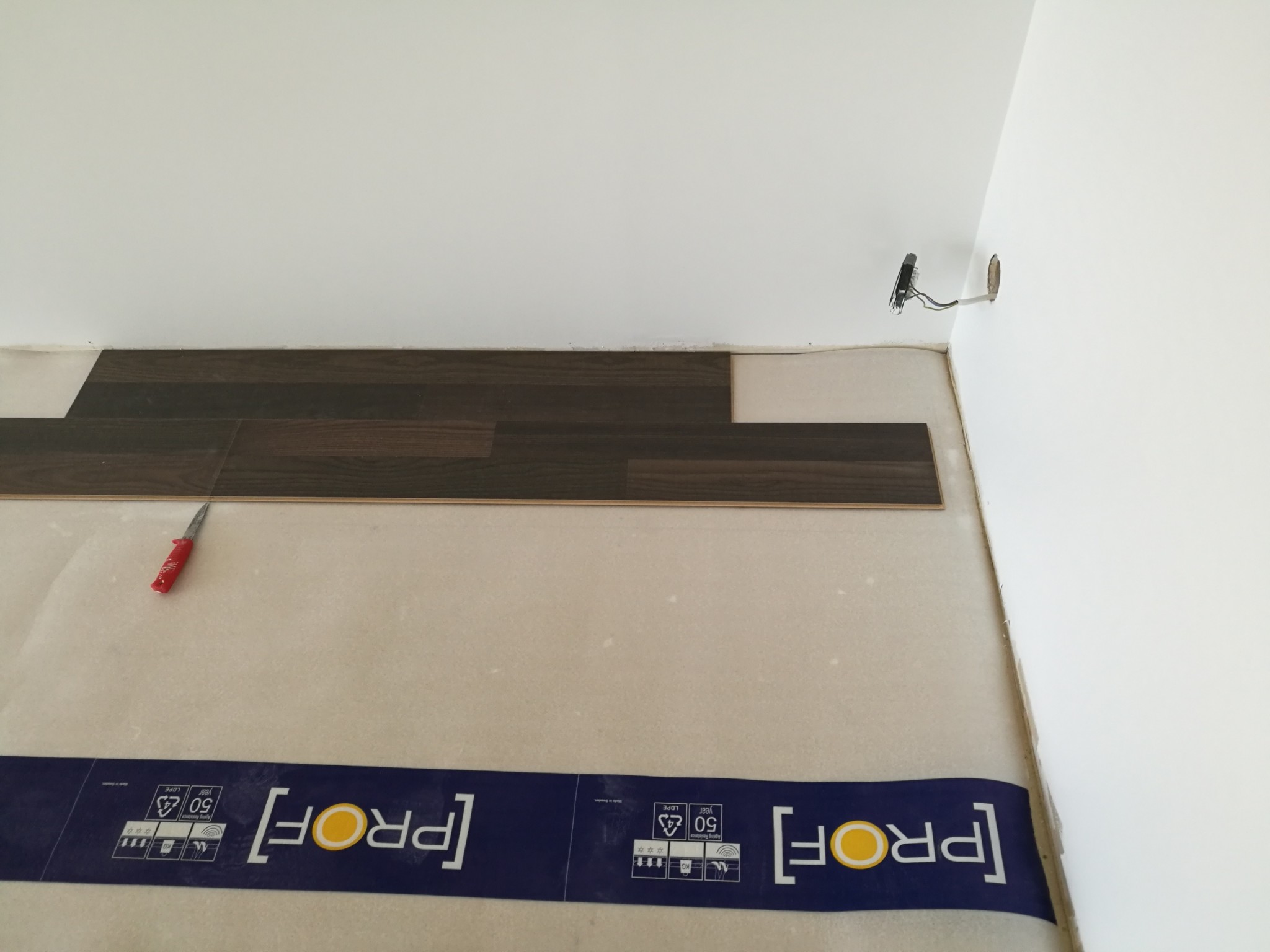

Hur ska jag tänka för att få maximalt utnyttjande? Ska jag börja med en slumpmässigt kapad längd?
Sista delen ska vara minst 30 cm har jag förstått...

Om det inte resulterar i en för liten bit på slutet så brukar man nog börja med en hel längd för enkelhets skull. Vad som är minsta längd eller om golvet har andra krav, samt i vilket hörn man ska börja, borde framgå av tillverkarens läggningsanvisning.
Ja men exakt. Tillverkaren anger min 30 cm i slutet. Jag har kanske 10 som ses på bilden. Där kniven är i bild är skarven till nästa...
Glöm inte att hålla koll på bitarna så att två likadana inte hamnar bredvid varandra eller parallellt. Det blir inte så snyggt.
Om du kapar så att första varvet har likadana längder i var sin ände, hur blir varv två då?

Jag vill inte kapa fel för många gånger. Går det att räkna fram detta på något smart sätt?

blir det om du använder första varvets spillbit? då får du kapa i spillbiten till rätt längd

Normalt sett så börjar man ju andra varvet med biten man kapade av på slutet av första varvet (man får löslägga första varvet och se lite vad det blir för bitar ) och ibland får man helt enkelt skrota nån bit då den kan bli för kort, risken är att man får en trappa på skarvarna och det kan se lite dumt ut om man tänkter på det...
Många parkettläggare har därför 2 olika varv igång, så kap bit från första varvet kommer först varv 3, kap bit från varv 2 kommer på varv 4 osv för att få bort trappan.
Man kan ju även mäta in så golvet blir exakt lika på udda varven och en halv plank förskjutet på jämna varv (så gör man väl oftast med tak)

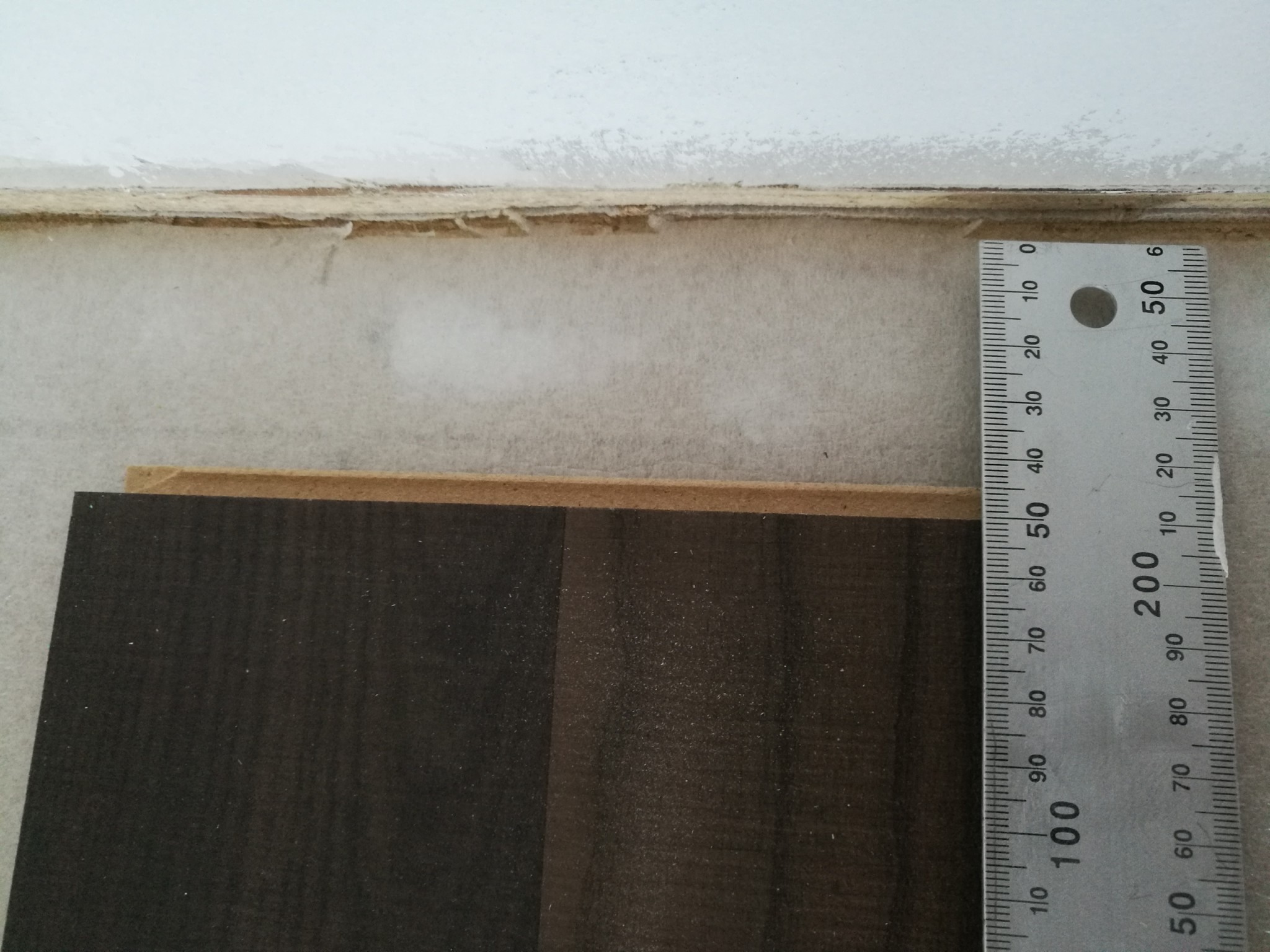

Jo men jag förstår logiken med det hela. Samtliga instruktioner jag sett så blir det att första biten får kapas kanske 50 cm för biten är för lång. I mitt fall om jag bara skulle lägga så redan på första varvet har jag en bit på 5 cm till vägg inklusive rörelsefog. Skulle jag använda resten av biten innebär det en förskjutning av skarvar på 5 cm vilket inte är ok. Så frågan är hur jag ska kapa. Ska jag bara ta och kapa en slumpmässig längd på den sista biten och fylla på med en ny bit som är kapad till att passa in där? Blir det inte massa spill såhär?

Första varvet kan bli en del spill...
Om du räknar på 30 på sista biten vad blir första då?
Ibland kan man även få kapa första biten på varv 2 för att komma rätt
Tänk även på bredden innan du börjar lägga så du inte får en 3cm remsa mot andra väggen
