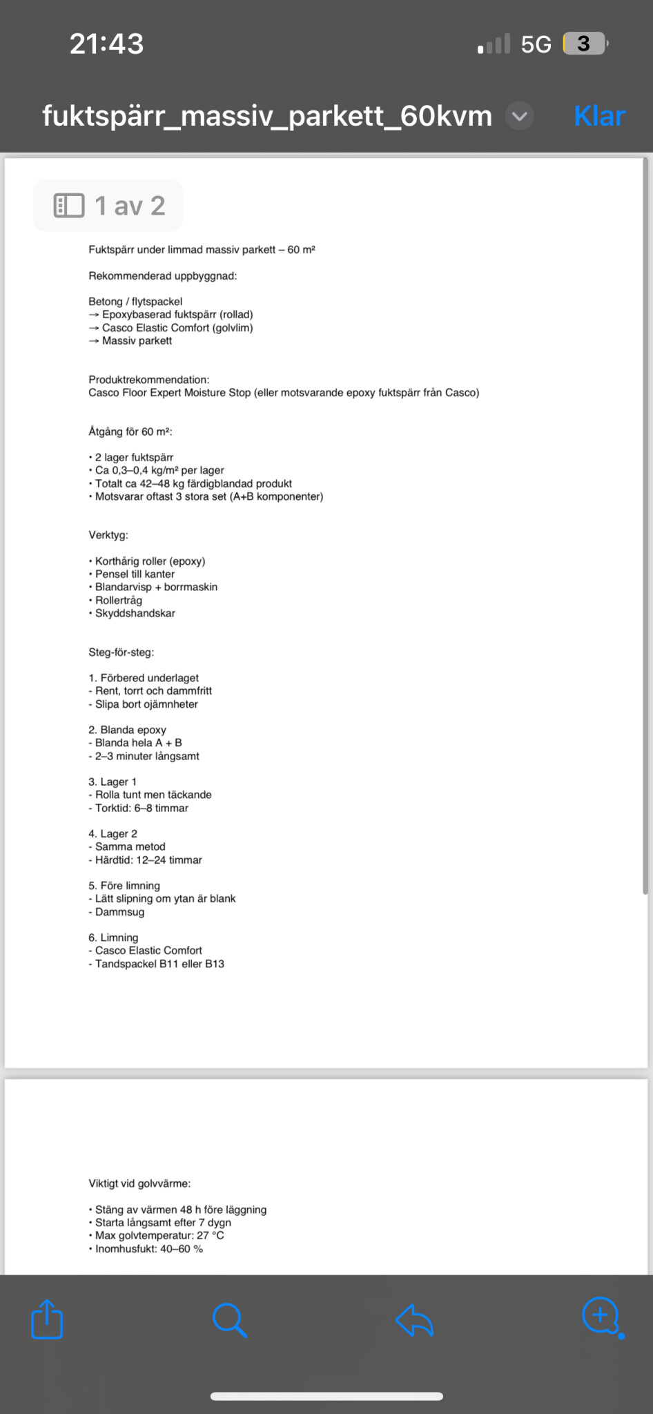

Trägolvshop. Min sambo skickade detta till mig
  • Instruktioner för att lägga fuktspärr under parkettgolv, inklusive materialrekommendationer och verktyg.

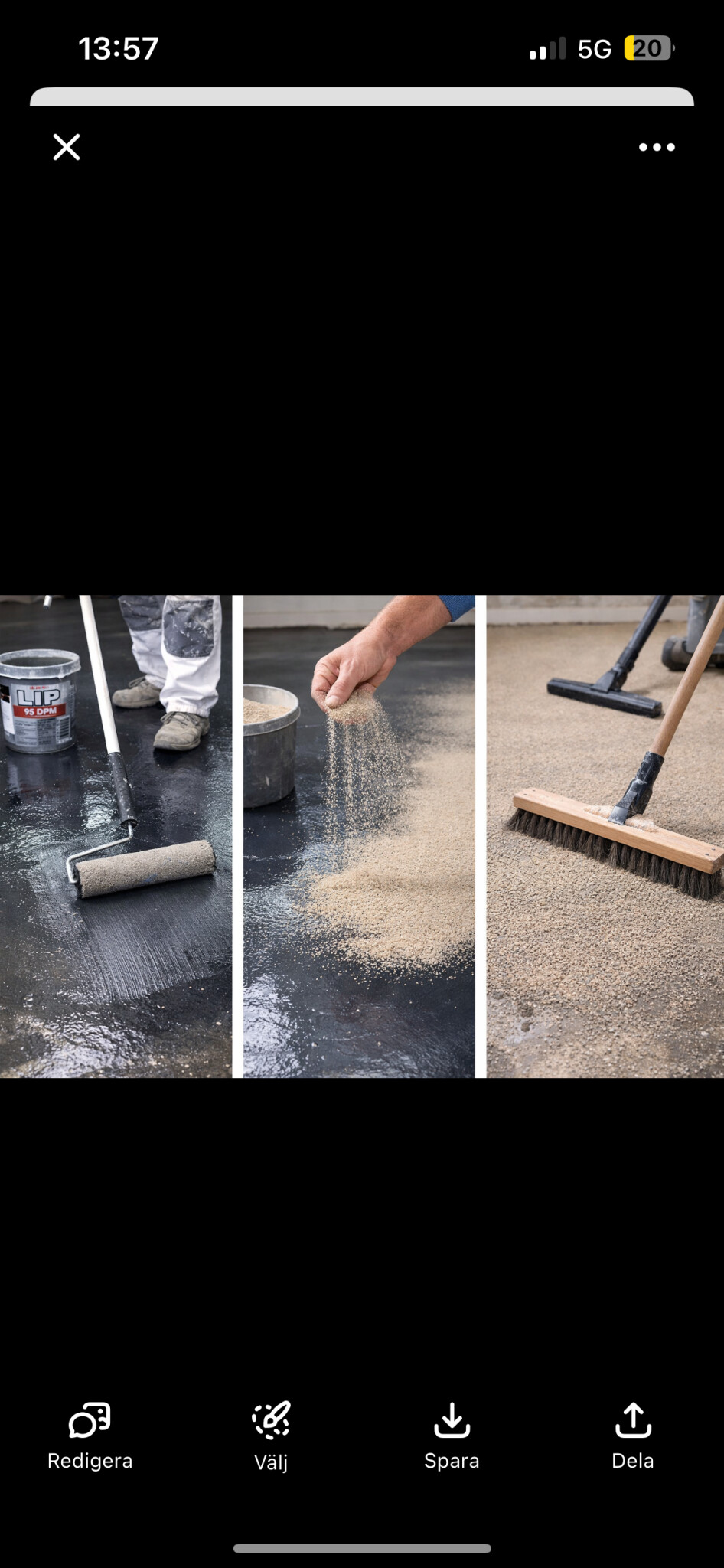

Tror att jag har hittat lösningen? Prima med LIP och sandavströmning?
  • Tre bilder visar applicering av LIP-primer och sand:
1. Pensling med roller.
2. Sand hälls från hink.
3. Sand sopas med borste.
Ringde en golvläggare och de brukar applicera innan limmet
