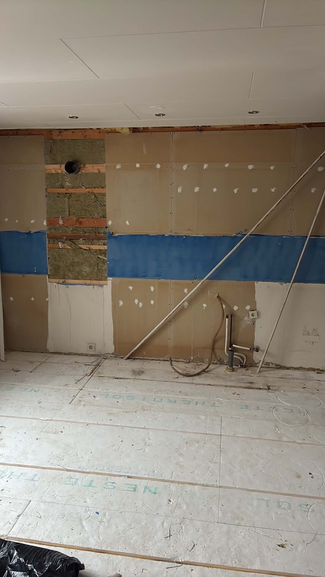

Har haft en firma som renoverat köket i vårt parhus byggt -89. Nu när de är klara upplever jag att golvet är relativt mjukt att gå på, lite svampigt på sina ställen. Det är ett klick-vinylgolv på 6mm och tidigare var det ett parkettgolv på 12-15mm. Undergolvet är något som liknar frigolit. Kanske cellplast? Kan någon med mer tränade ögon kanske se?
Är det godkänt att lägga vinylgolv på? Parketten låg direkt där på men den är ju mer stum än ett vinyl.
Det det ut som att det står Thermisol Nestor eller nåt sånt på den.
Tack på förhand!

Vinylklickgolv kräver stummare underlag. Tex golvfoam som används för laminat och trä är för mjukt. Det finns speciella mellanlägg som är ca 1-1.5mm tjocka och är anpassade för vinylklickgolv.
Idag tillverkas även många vinylklickgolv med integrerat fast mellanlägg och då behövs inget extra.

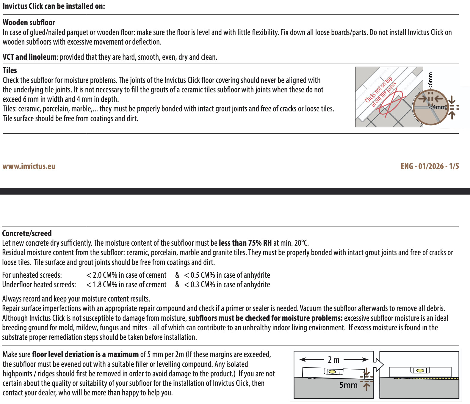

Det är ett Invictus-vinylklick. Borde inte hantverkaren ha påpekat detta? Vilka rättigheter har jag om det inte är korrekt utfört?
Nu vet jag inte vilket Invictus-golv ni har men detta står i instruktionen för deras klick:
"Invictus Click has an integrated sound backing layer. Do not use an extra underlay underneath your Invictus Click floor, as this would lead to openings in the joints or
irreparable damage to the locking system. In cases of doubt regarding subfloor condition, seek professional help or contact your retailer."

Man ska inte lägga undergolv står det, men eftersom mitt underlag är någon form av frigolit/cellplast/isolering så blir det väl för mjukt? De borde ha lagt något hårt därpå typ spånskiva eller liknande?
Du har själv ett ansvar att kolla så det golv du köper in passar till underlaget. Hantverkarna borde såklart också hajjat till att det krävs ett annat underlag och frågat dig hur du ville göra. Tydlig miss från båda sidor vad man förväntar sig av arbetet.

Såg detta i installationsanvisningen. Jag får ringa hantverkaren och påpeka detta. 1780387557347.png
