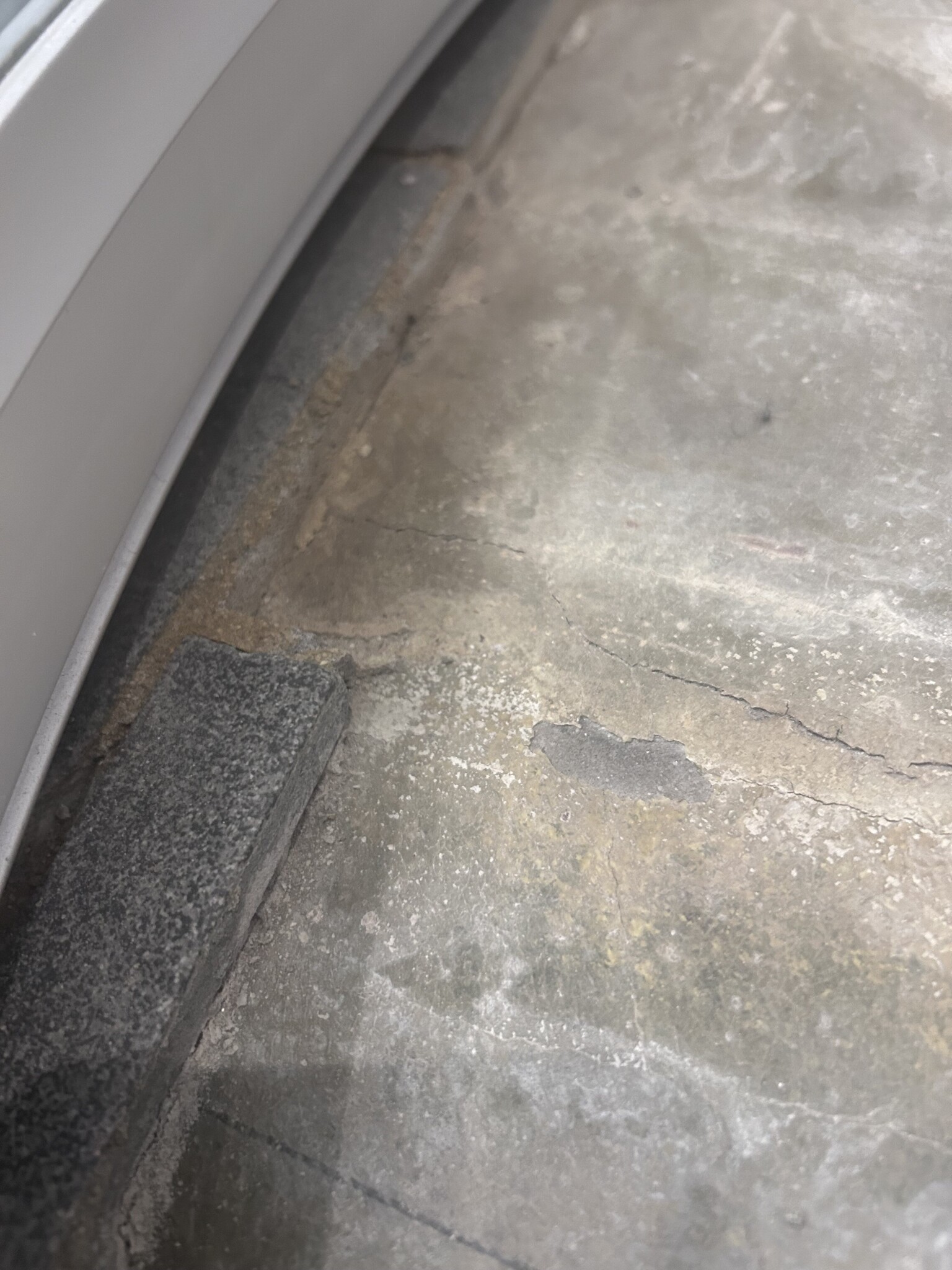

Jag har några frågor kring om detta var en ok konstruktion typ 2003. Lite bakgrund. Bor sedan 2009 i gammal träkåk. Badrum med dusch på 2:a våningen. Förra hösten började det dofta lite "källare" i badrummet. Först inbillning men det visade sig att doften ligger kvar. Tog dit Polygon som mätte i syllen i angränsande rum i väggen där duschen är, ingen förhöjt fukthalt. Mätte också med en sånär kula genom keramiken utan tecken till fukt. Misstanke om lite sämre ventilation och ev dålig vacuuventil på vinden. Åtgärdades men doften kvarstod. Några få sprickor i fogar som kanske blivit större. Några veckor efter fuktpersonsbesöket noteras att några plattor i duschen är lite lösa och en spricka är lite längre och breddar.

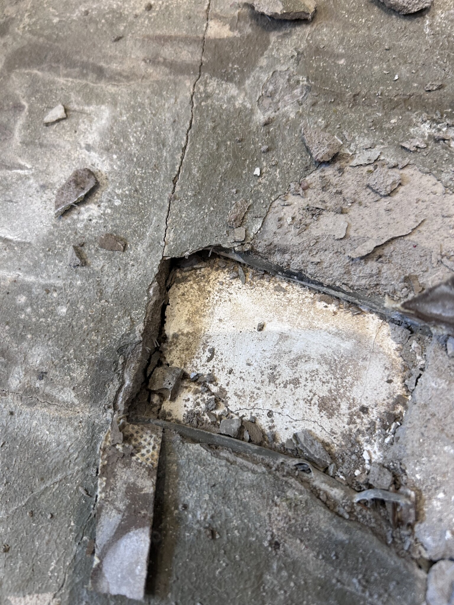

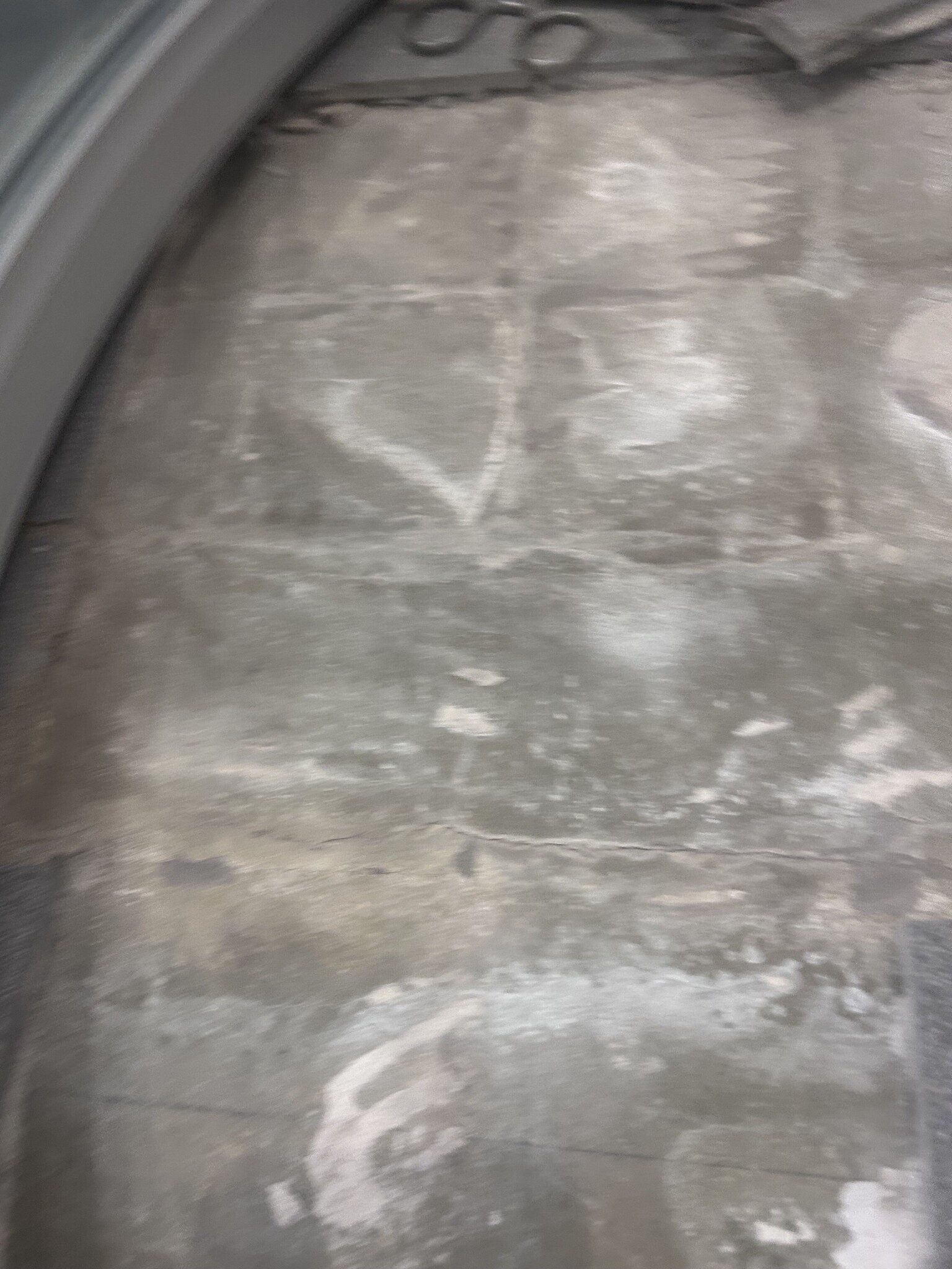

Slutar nu använda duschen och kör endast badkaret, detta var i början av året. Doften försvann. Har inte hunnit att göra något med det ännu men nu har jag lyft helt på de lite lösare plattorna och noterar sprickor i det rollade tätskiktet.

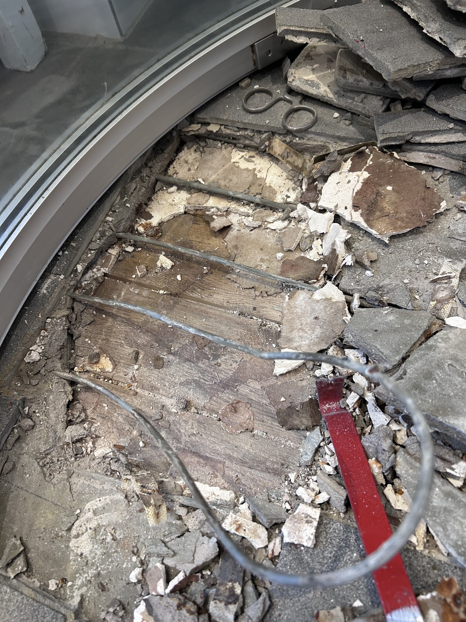

Min fråga gäller framförallt konstruktionen av golvet. Badrummet är renoverat av tidigare ägare 2003, kakel på väggar och keramik på golvet också, elgolvvärme. Men när jag nu lyfter på flytspacklet så ser jag att spackelkakan i duschen är kanske 10 mm som tjockast, sprickorna verkar vara där värmekabeln går. Under detta en gips som är tunn som renoveringsgips typ. Gipsen ligger direkt på undergolvet bestående av spontade plank. Klart som fan detta rör sig tänker jag. Det är inte fuktigt nu men det har ju

Gipsskivan är nog inte problemet här, utan tjockleken på flytspacklet. Det låter tunnt med 10mm. Men det fanns specat från tillverkarna av flytspackel vilken tjocklek det skulle vara för golvärme. Och det varierade mellan tillverkare.
Gipsskivan var väl bara 6mm och är lagd på ett plankgolv som inte är jämt så där har du rörelser direkt.
Sedan att flytspackla på det med 10mm och elkabel i spacklingen det är som gjort för att spricka..
Bättre utförande är att se till att plankgolvet är jämt innan man skruvlimmar golvgispen i golvet, sedan vet vi ju inte om bjälklaget är tillräckligt stabilt för keramikgolv? Vad är det för c/c på bjälkarna?
Så detta är inte fackmannamässigt utfört.
