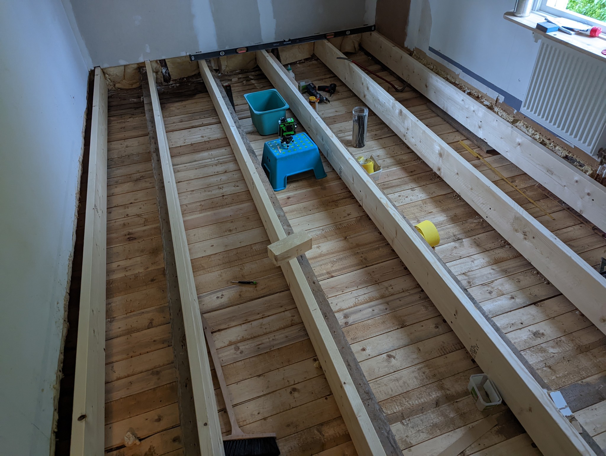

Jag ska lägga ett massivt furugolv i rummet på bilden. Reglerna jag riktat upp med är 45*220.
På det djupaste stället är det nästan 300mm djupt. Jag hade tänkt lägga isolering upp till nivå med reglarnas ovansida. Men så slog det mig och det kanske är onödigt och inte tjänar något tilö.
Det är på andra våningen i ett hus. Rummet under har samma temperatur. Det är ett barnrum och får gärna vara så ljudisolerat som möjligt...

Stod just och funderade på något liknande när jag läste vad Paroc rekommenderar. De skriver:
"Bjälklagskanter längs ytterväggar isoleras till full tjocklek en meter in i bjälklaget för att ge ytterligare säkerhet mot luftläckage och därmed ett varmare golv. Användning av 70 mm isolering i den återstående delen av bjälklaget förbättrar ljudisoleringen.
