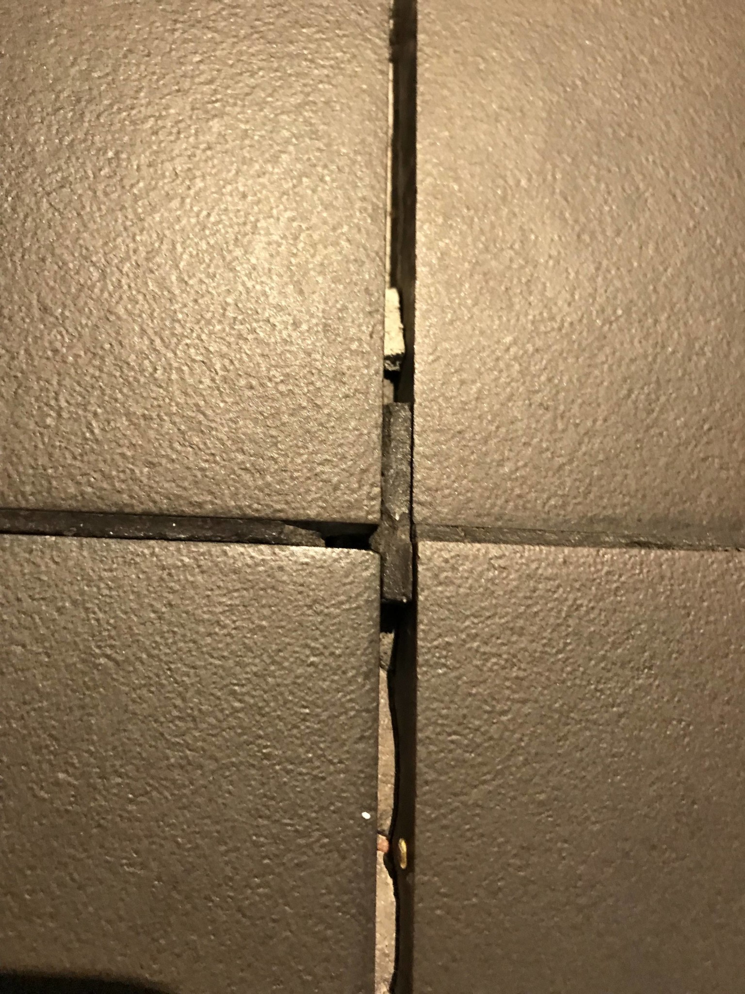

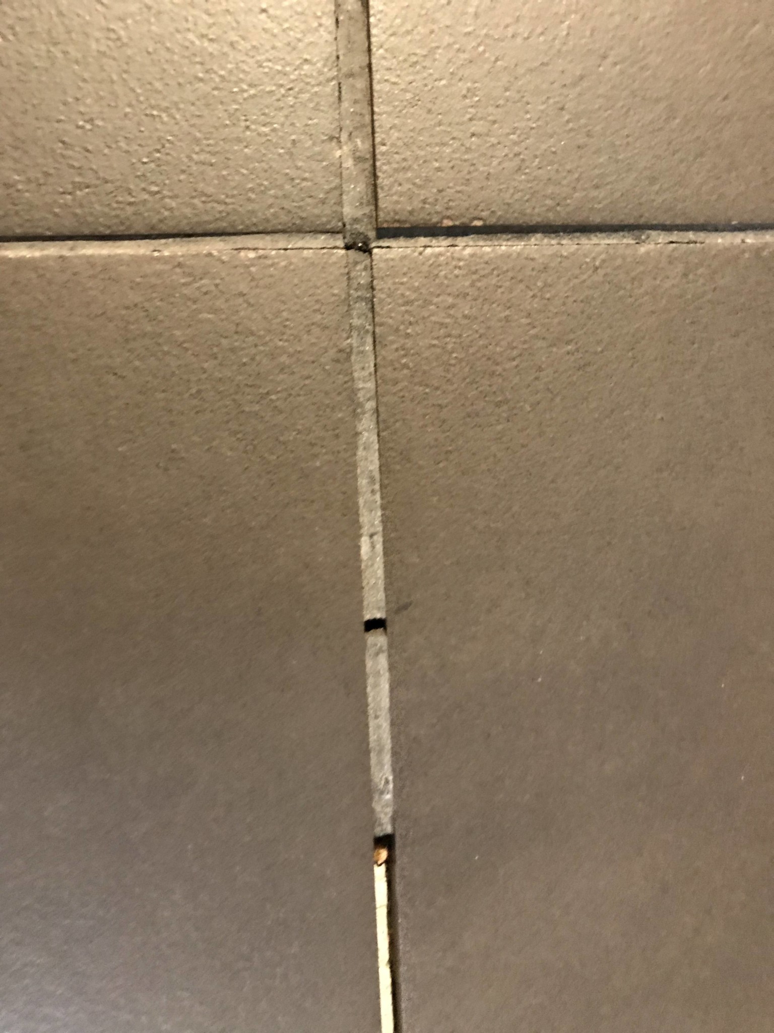

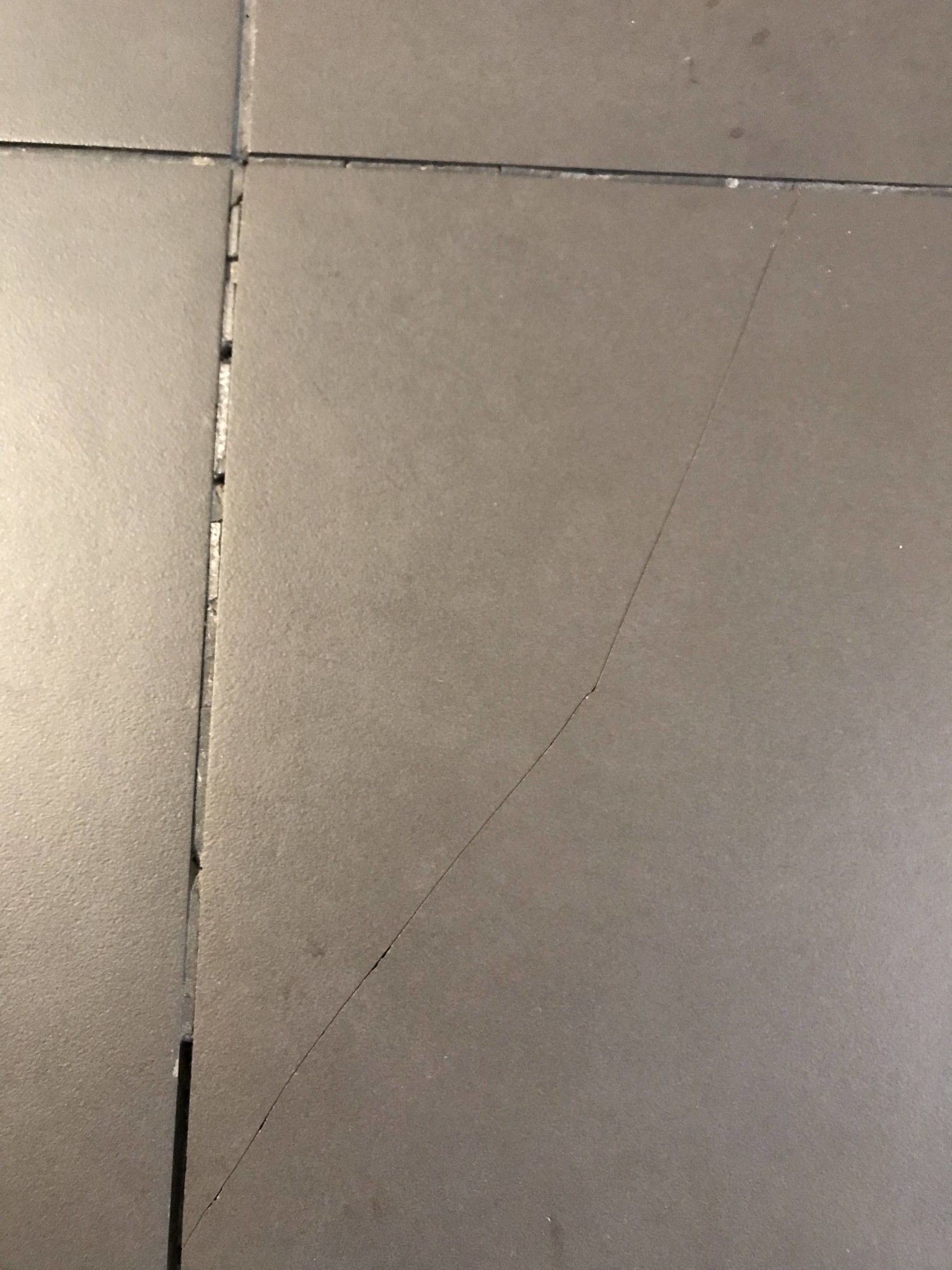

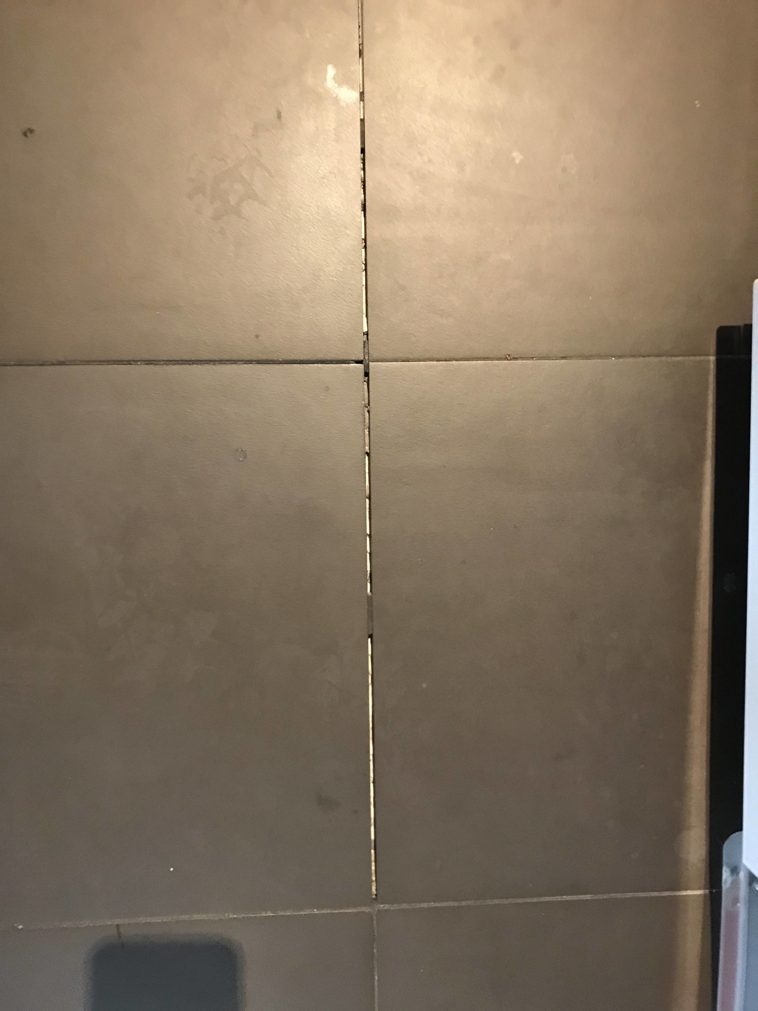

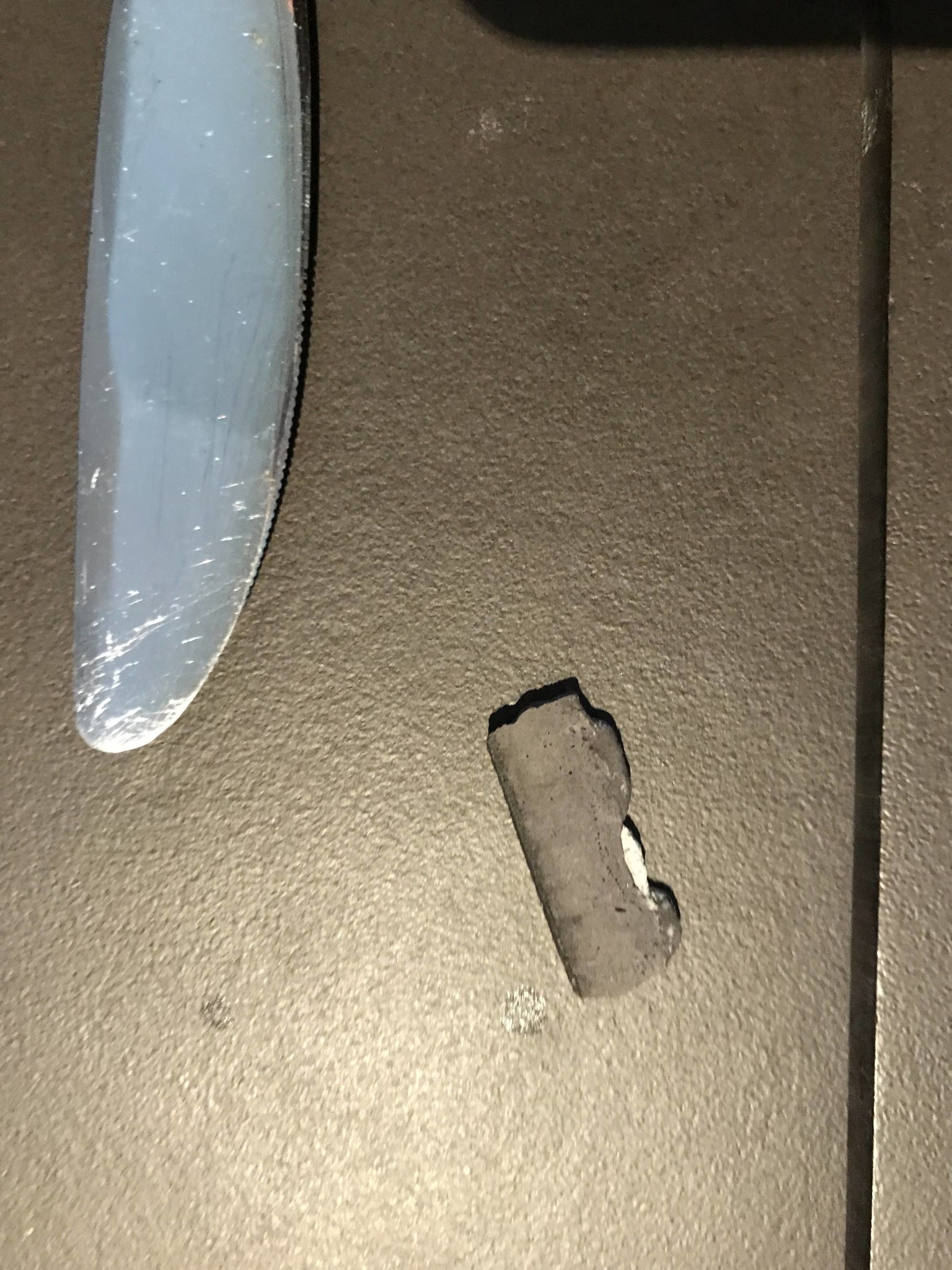

Vi har ett problem i vårt kök och hall. Idag ligger där stora klinkerplattor (40x40 cm) med värmegolv under. Problemet är att vissa plattor sitter löst (vickar när man går på dem) och fogen släpper över tid (inte bara runt de plattor som vickar). Fogen är väldigt vass och inte bra då vi har småbarn hemma. Då vissa plattor också vickar så spricker de ibland också (vi har cirka 4-5 st plattor som har spruckit).
Min fråga är vad man kan göra åt detta? Måste man riva upp allt och göra om (dyrt antar jag, speciellt när det är värmegolv under också) eller kan man riva upp all fog och foga om när plattorna redan ligger? Hur svårt är det och kan man göra det själv? Det kommer ju antagligen inte lösa problemet med vickande plattor men kan man ha nån slags fog som är mer elastisk tex för att förhindra springor mellan plattor? Eftersom det nu är väldigt öppet mellan plattor kommer det inte mycket smuts som man inte får bort och det känns inte heller jätteoptimalt att våttorka då vattnet tränger ner under plattorna.
Bifogar bilder på plattorna, fogen och sprickor etc.

Som jag ser det är det för ”ostabilt” under till, dvs för att få bukt på problemet behöver underlaget stabiliseras.
Vad ligger under plattorna? Fix så klart, men är det spånskiva? Ligger golvvärmen i någon form av flytspackel? Eller det ligger direkt i fixen?

Kan man spackla igen springorna på nåt sätt?
Plattorna har lossnat för att golvet rör på sig. Spackla du igen springorna kommer det att vara okej ett tag, men sedan spricker det igen, risken finns också att du infört nya spänningar vilket ger ökad risk för spruckna plattor.
Det tråkiga beskedet är nog att du behöver ta bort plattorna och åtgärda grundorsaken. Är det vattenburet eller elektriskt värmegolv?

Att byta till mindre platter kanske kan minimera problemet med spruckna plattor.
Men du kommer ALDRIG bli av med problemet, då det ligger längre ner i konstruktionen. Dvs du måste styva upp i konstruktionen för att bli av med svikten som gör att allt rör sig.
