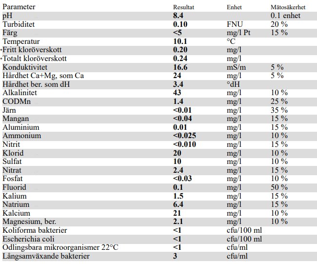

Tack för svar @Melb . Då offeranoden "aldrig" blivit kontrollerad (sitter fast), muttern har utfällningar i sig, säkerhetsventilen har beckat igen efter 2 år och hela beredaren har lite rost överlag i kanter osv blir det till att köpa ny istället. Nibe Compact verkar vara det som är "standard", så kör på det. Vi är bara två i hushållet, så 150-200 fungerar bra.
Angående Rostfri, Emalj eller Koppar är jag mer osäker. Det sitter en anod i nu och då antar jag att det är Emalj som sitter idag. Med nedanstående värden hos oss tolkar jag det som att jag kan köra Rostfri eller Emalj? Rostfri kostar 1400kr till. Finns det någon anledning till att ta det istället för Emalj?
