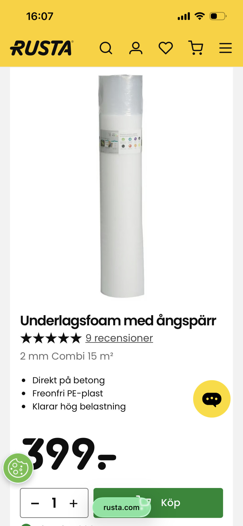

Hej! Har köpt den här golvfoamen med ångspärr då jag ska lägga laminatgolv i ett rum på betongplatta.
Det framgår ingenstans i beskrivningen på själva produkten hur man faktiskt lägger den, har aldrig lagt på betonggolv förut så har inte behövt ångspärr.
Googlar man och får svar från Ai så beskriver den på ena svaret att plastiga sidan ska vara neråt och skummet uppåt, andra svaret tvärtom. Vad är egentligen rätt?
Vad är tanken med plastöverhänget där ingen foam är på ena långsidan av rullen?
Tack på förhand
Plasten längst ned
M
Matti_75 Matti_75 skrev:
Plasten längst ned
Hur ska man då tejpa skarvarna mellan två våder? Tejpen håller väl inte tätt i foam-delen? men ligger tätsidan uppåt så kan man ju tejpa tätt.. Eller?
Ja men då utsätts foamen för fukt. Det brukar vara en bit plast utan foam där den ska skarvas
