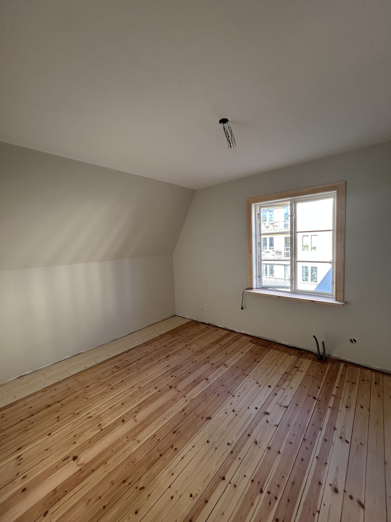

Hej, vi ska olja in detta golv (se bild)
Det var en gammal kattvind längst in i hörnet där vi har lagt nytt golv, vi vill försöka få golvet så lika som möjligt om det går?
Det är även lite ojämna "Mönster" på golvet, som ni ser, vissa bräder är mer åt det beigea hållet och andra plankor mer åt det röda.
Vi tänkte köra med "Osmo Dekorvax Vit" på första lagret. sedan färdiga stryka med "Osmo hårdvaxolja ofärgad matt", bra ide? några andra förslag för att få det så jämnt som möjligt?
Nyrenoverat rum med trägolv i olika nyanser. Ett fönster syns på höger sida, och taket har en oskarv sladd hängande.
Behandla hela golvet på samma sätt. Dvs De nya brädorna behandlas på exakt samma sätt som resten av golvet har behandlats tidigare. Med tiden kommer kommer det bli "lika". Dvs lika blekt/gulnat.
Pigment skulle jag inte använda alls. Och absolut inte bara på en del av golvet i ett rum.
