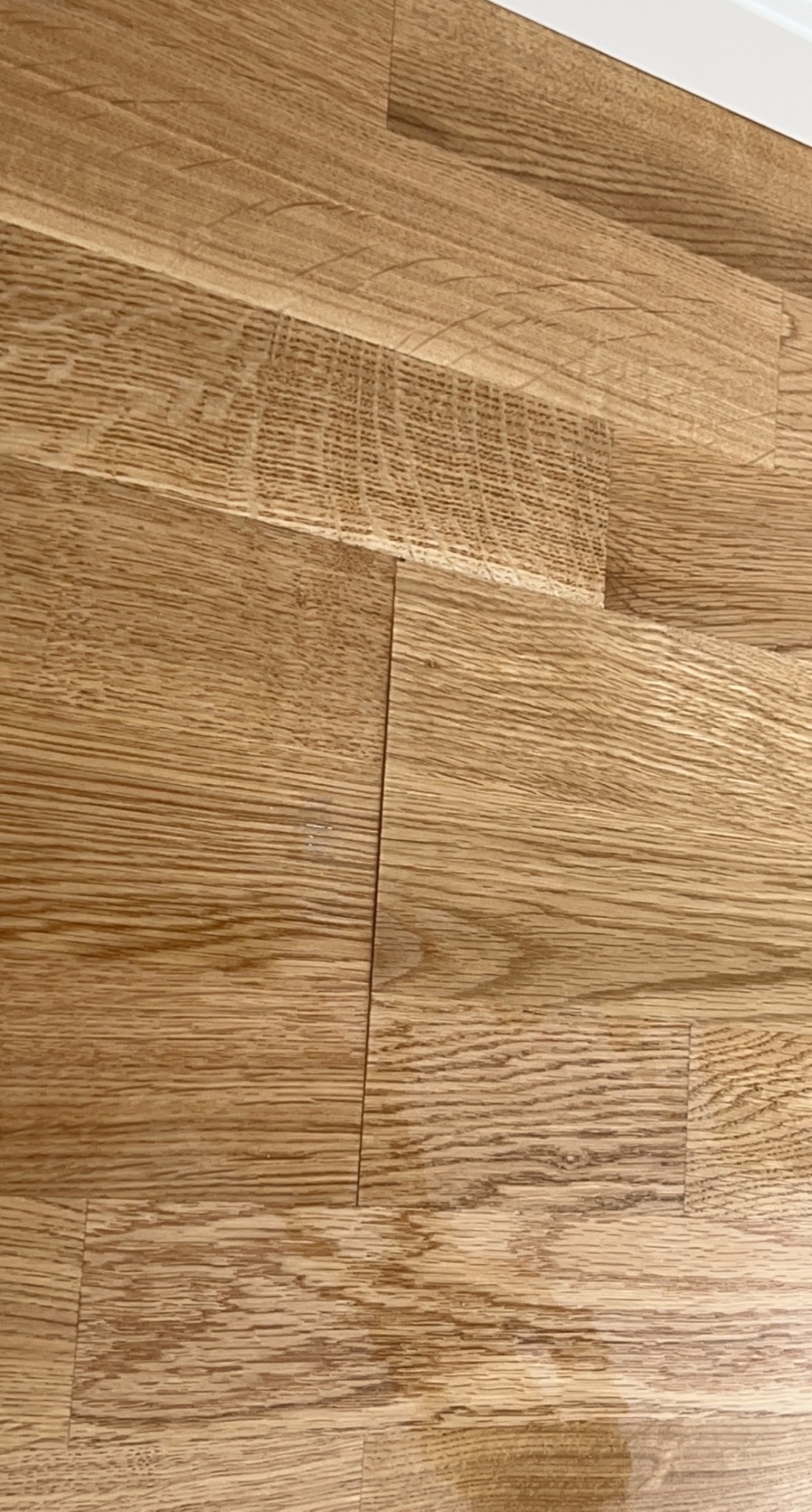

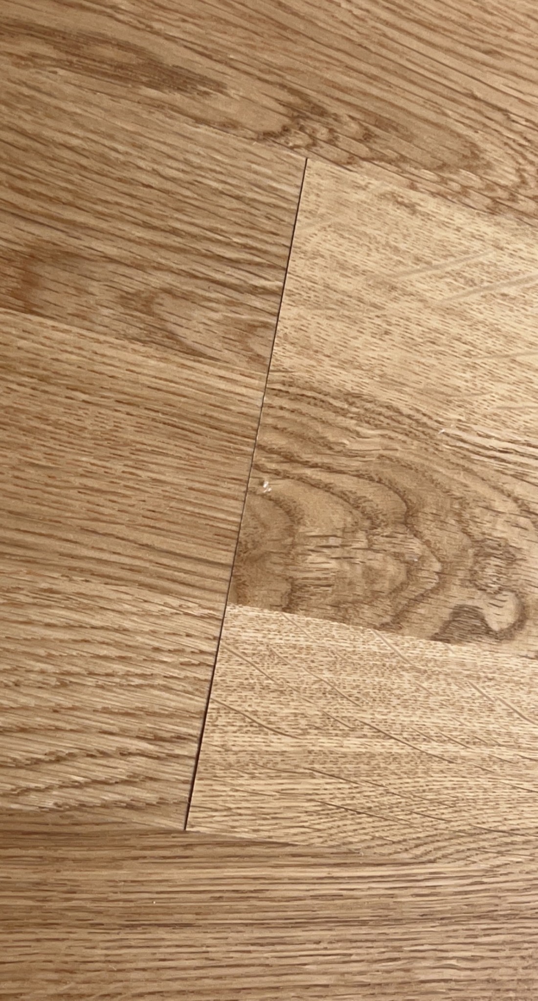

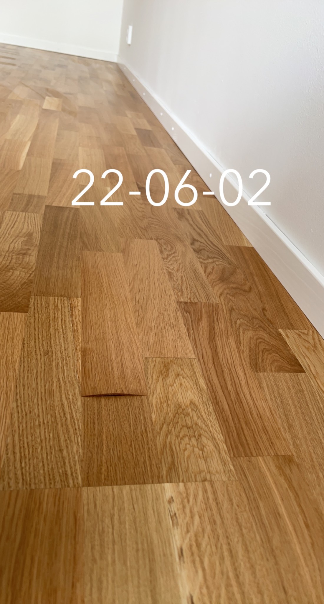

Vad kan det vara detta är nya renoverade lägenheten Nyinstallerat trägolv i en renoverad lägenhet med datumstämpel "22-06-02" i förgrunden.
Trägolv med en synlig springa i en nyligen renoverad lägenhet.

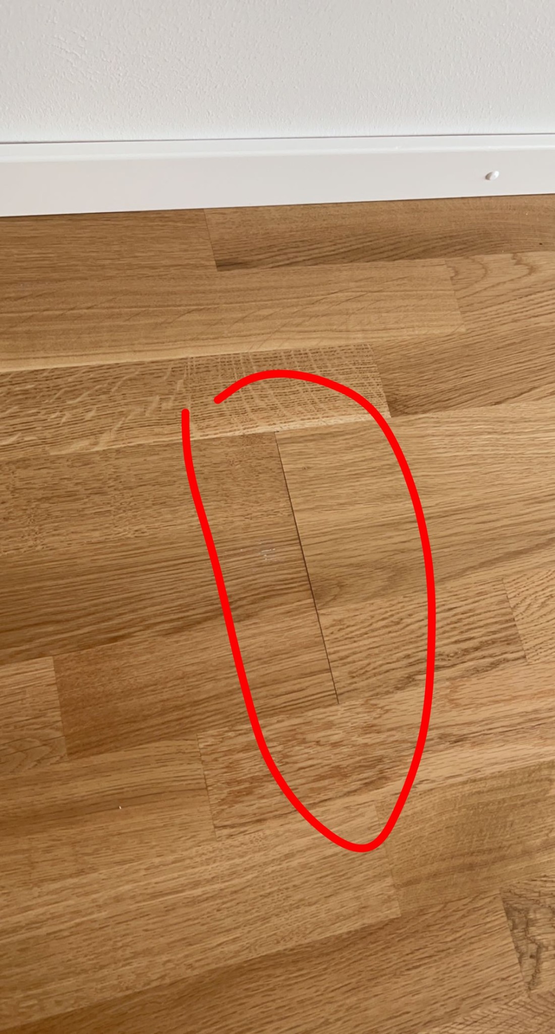

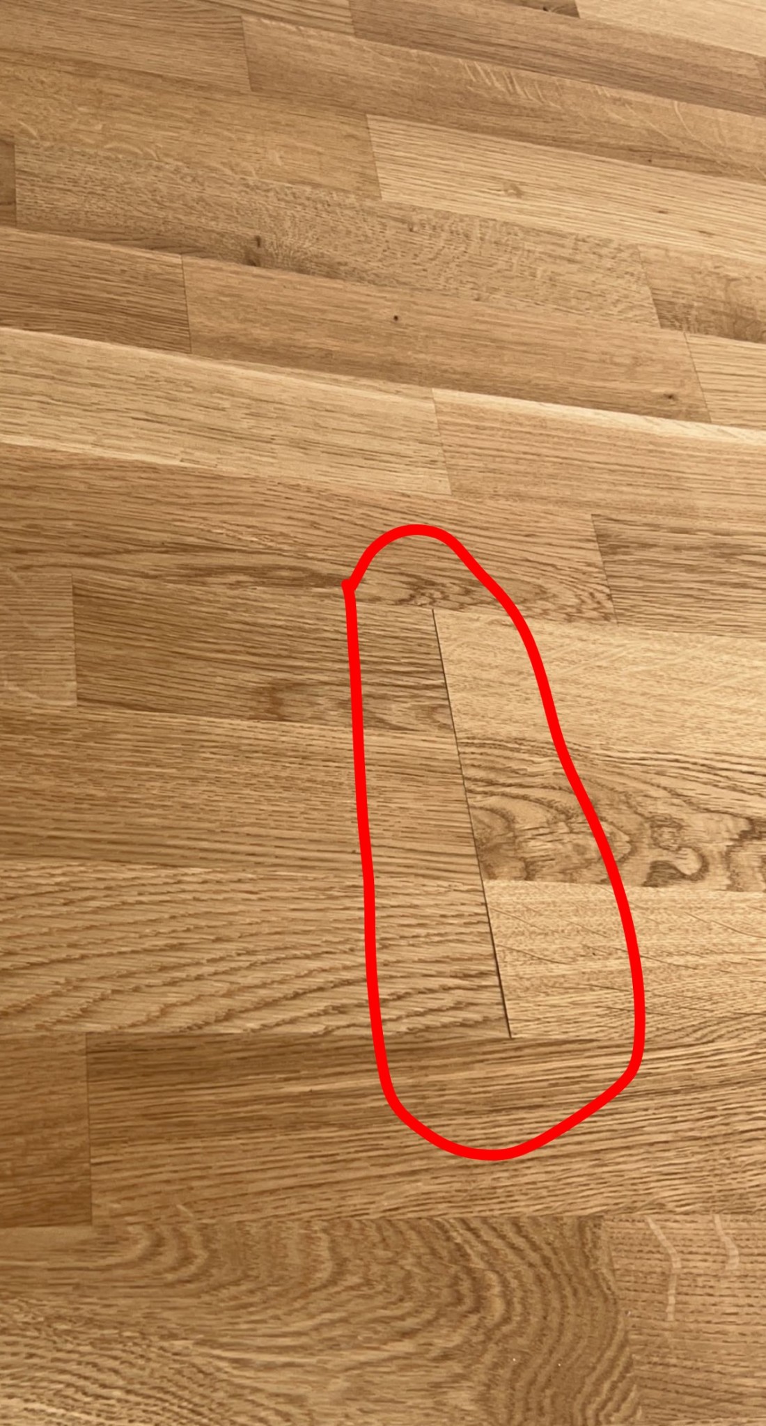

Renoverat trägolv med markerat område i rött som uppvisar en potentiell skada eller defekt.
  • Närbild på ett trägolv med en röd cirkel som markerar ett specifikt område i den nyrenoverade lägenheten.
tunn yta och flödig våttorkning så det blivit blött? Ser ju dessutom ut som nån spillt nåt där på en bild?
Det första ser ut som ett fabrikationsfel på golvbiten. De andra två kan ju vara att man inte sett till att ordentligt skjuta ihop vad jag antar är klickgolv-bitarna när man la det.
