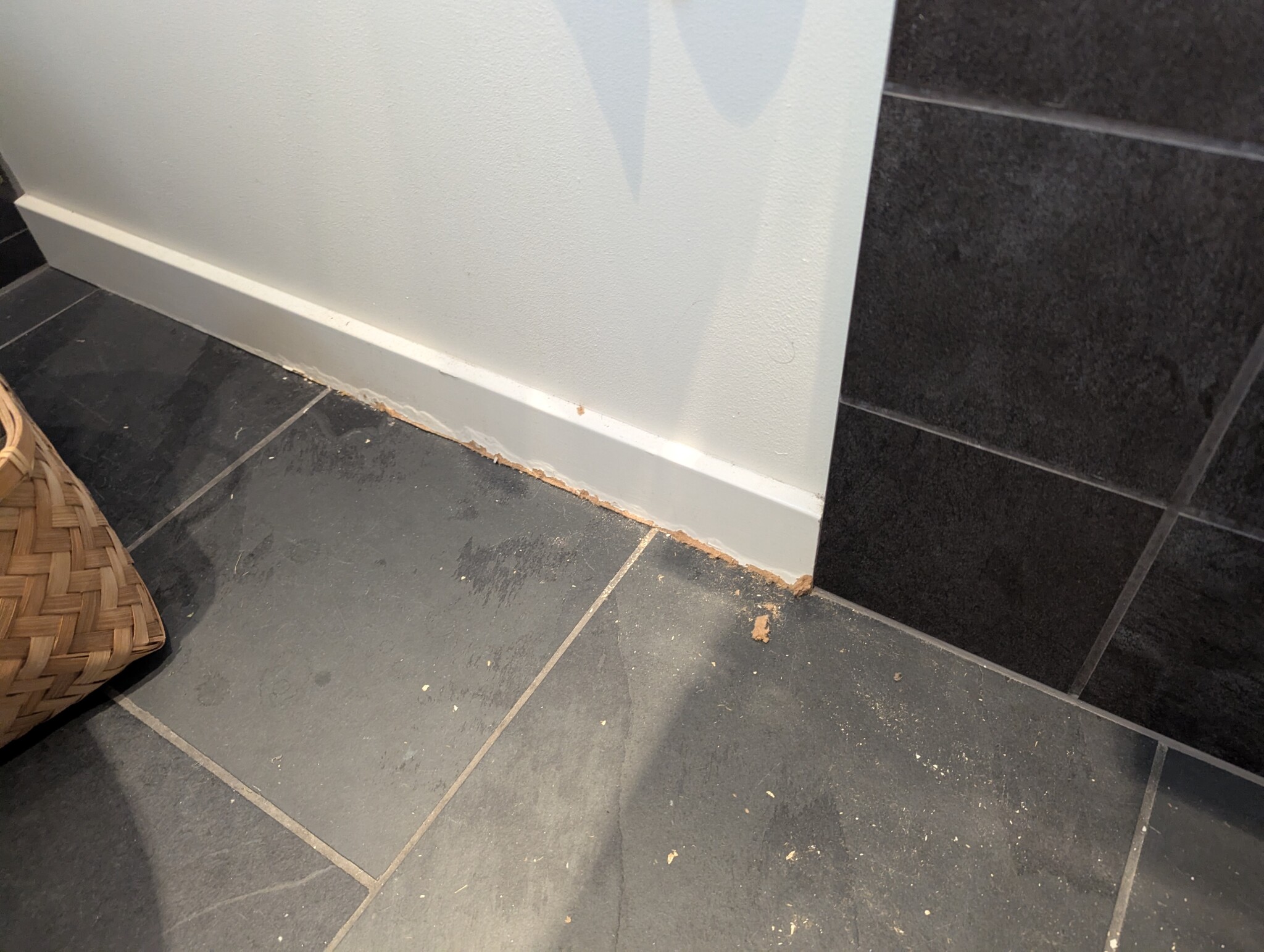

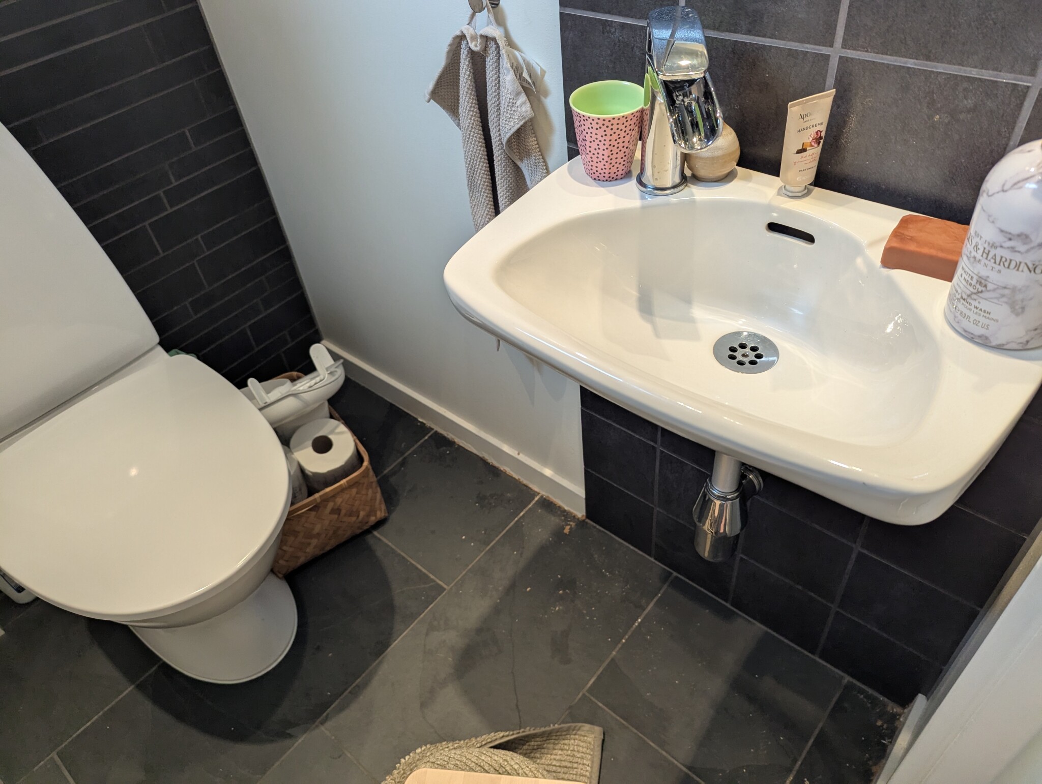

Vi har ett badrum med toalett och handfat. Sonen lekte i det och det hade svämmat över en del vilket vi märkte efter nån dag vilket gjorde att delar av trälisten blivit fuktskadad. Jag undrar vad som är bakom trälisten, det borde vara något som tar hand om vatten? Trälisten borde väl bara vara estetiskt?
Hur tänker ni jag ska fixa det?
  • Badrum med toalett och handfat, svarta plattor på golvet, handduk hänger på väggen, korg med toalettpapper under handfatet.
  • Fuktskadad trälist i badrum hörn, med mörk kakel på vägg och golv; visar slitage och potentiellt vattenskada.

Är det ett badrum med golvbrunn? eller bara en toa med handfat?
Om det inte finns nån golvbrunn finns det nog inget tätskikt.
I ett vanligt torrt rum tänker jag att det enklaste är att pilla bort listen, låta det torka ut ordentligt och sen sätta dit en ny list.

Hej och tack. Husägare sen ett år tillbaka så nybörjare på det mesta.
Det är ingen golvbrunn utan bara toa med handfat.
Borde jag vara orolig för att vattnet/fukten gått ner i väggen?
Går det att "sandpappra" och måla ny färg eller ska jag byta list? Den är fastklistrad så lite meckigt att styra med nya lister. Och isåfall, ska jag köra på trä igen eller finns det bättre alternativ?
Montera en massiv plastsockel från t ex Primo.
Jag tycker det ser ut som om den befintliga listen är av MDF, jag skulle föreslå att du byter till en list i vanligt massivträ.
