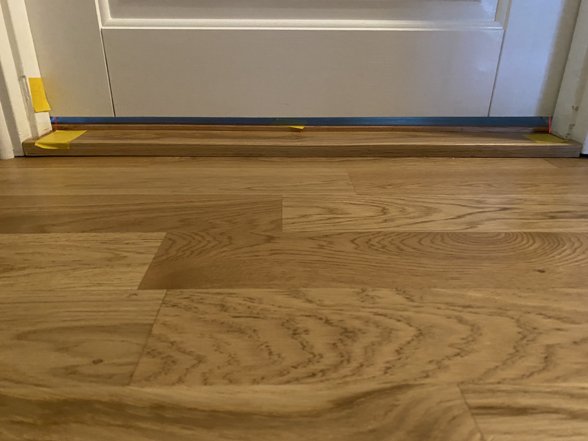

Hej forumet! Gjorde en renovering av tvättstugan, när firman skall montera dit trösklarna visar det sig att själva klinkergolvet sluttar redan vid väggen mot hallen vilket inte var det ursprungliga utförandet. Trodde först att själva dörrbladet satt snett men så är det alltså inte. Är det normalt att gjuta på detta vis ? Det är gott om plats att ordna fall mot en av två brunnar i utrymmet, så jag kan tycka att det hade varit lämpligt att börja ev fallspackling en bit in från väggen. Några förslag på hur det gör att lösa för att få en rak anslutning undersidan dörrblad och hallgolvet ?
Provar att omformulera min fråga;
- är det nya byggregler som kräver att fallspacklingen alltid börjar i varje hörn ? Detta hade inte varit ett problem om man lagt en helt plan bit (säg 15 cm/en platta) längs med ytterdörren och därefter börjat med fallet.

I alla fall i badrum ska hela golvet ha fall, även i dörröppningen. Man vill ju att allt vatten som hamnar på golvet rinner mot golvbrunnen och inte under tröskeln. Har du kollat branschreglerna från BKR?
Tillägg:
Men det ser ut som att tröskeln kanske borde vara högre, för så stor springa som det är även på minsta stället verkar vara ovanligt mycket (men svårt att se på bilden). Man kanske kan lägga en snedkapad bit under tröskeln så att tröskeln får en vågrätt ovansida.
Hur mycket av springan syns där du står rakt upp i stället?
Tillägg:
ny tröskel på plats, men fortfarande olika höjd vid gångjärnen vs andra änden. snickaren sa att dörren kan förlängas på snickeri för att jämna ut glipan. skall prova srt, vill inte ha någon snubbelkant på golvet/tröskeln.

Folk håller inte på och snubblar på trösklar som är vare sig 2 eller 5 cm.
En badrumströskel brukar se ut så här: https://www.byggmax.se/badrumströskel-ek-swedoor-p6112282#1239=52221&1249=66404
Man vill ha en lite högre tröskel för att vika upp tätskiktet mot den.
