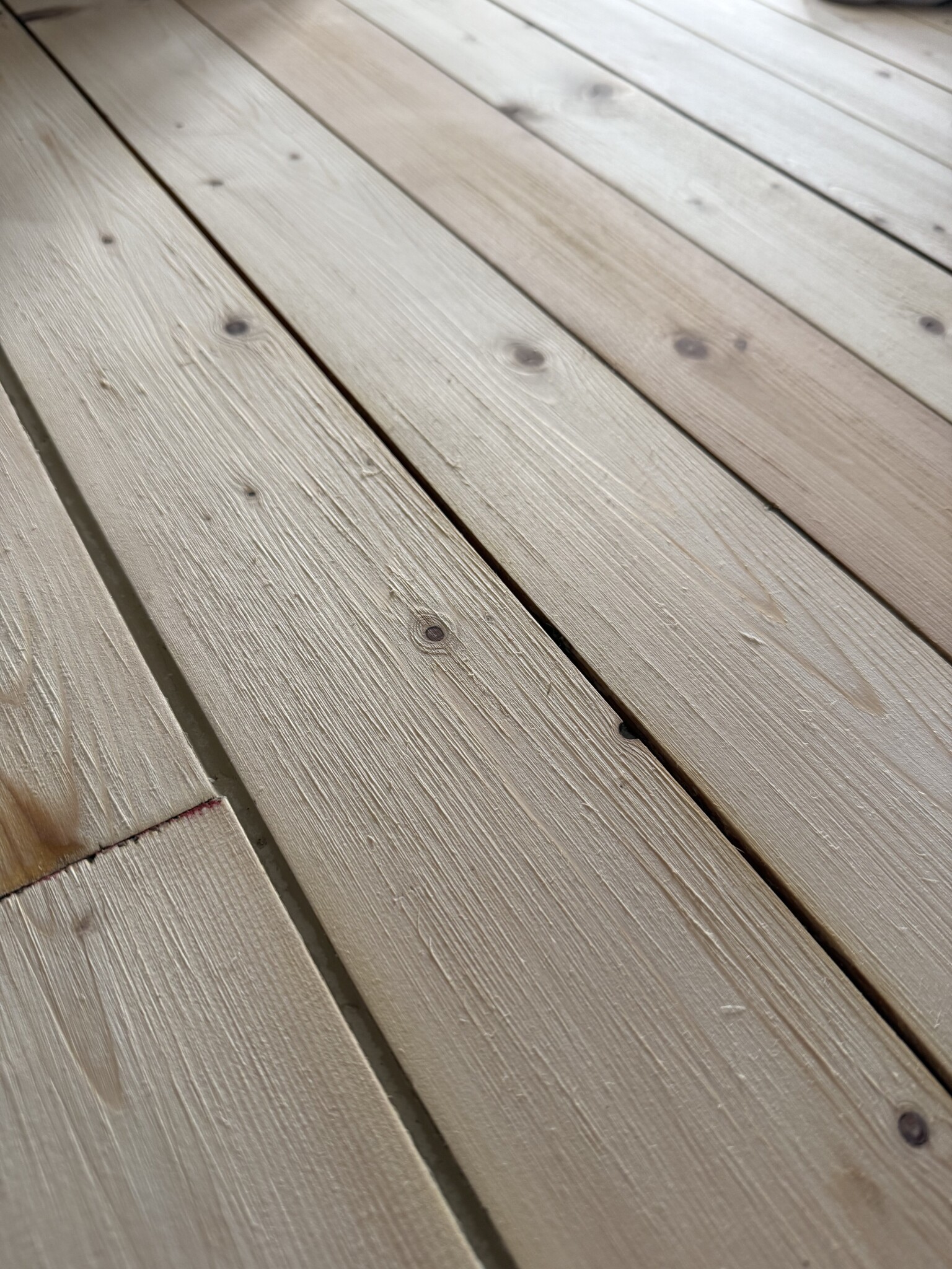

Vi har just slipat vårt furugolv. Vi gjorde igår första såpaskurningen och idag när vi kikade på golvet såg det väldigt rivigt ut.
Misstänker att vi använt en för hård borste, alternativt bara borde använt en skurtrasa i och med att ytan var helt nyslipad.
Finns det något man kan göra? Ska vi bara fortsätta skura (med trasa), eller behöver vi slipa om på nytt?
Tar tacksamt emot input!
  • Nyslipat furugolv med synliga rivmärken efter såpaskurning.
Det är trä....det beter sig så när det blir blött och särskilt om det är nyslipat.
Vad är vägen framåt skulle du säga? Kommer det lägga sig?
Vilket papper använde ni vid sista slipningen ?
120. Det såg väldigt slätt och fint ut innan vi började skura.
Dra av det lite lätt med nån handmaskin........trä beter sig som sagt såhär. Ibland om man snickrar nånting rent generellt så kan man blöta ytan lite och få det såhär och sen slipa för att få ett ännu bättre resultat. Nu kan det ju kännas lite tråkigt men det försvinner med slitage också.
Tack ska du ha!
