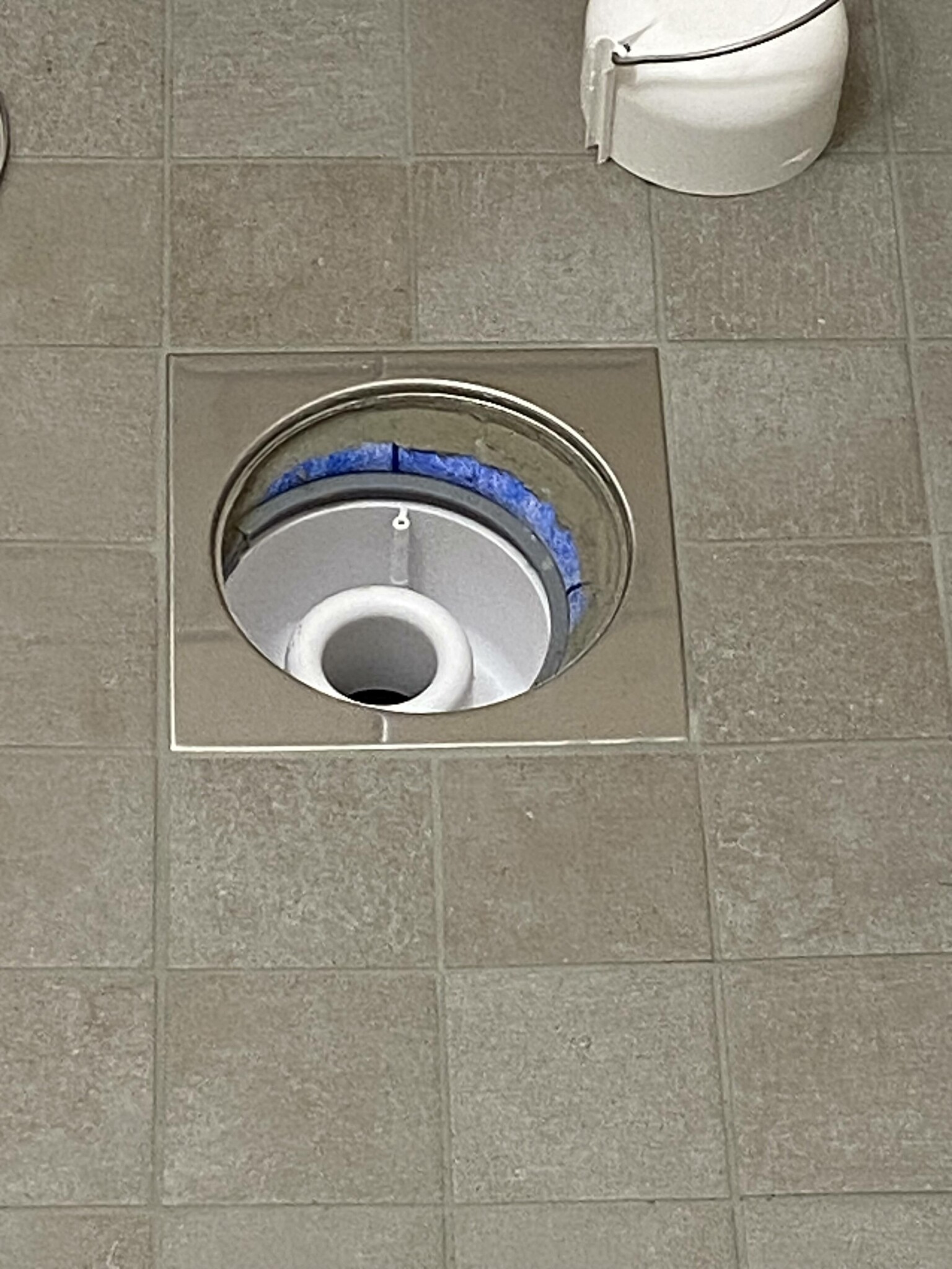

Undrar om den installationen är godkänd? Eller jag måste klagar på?
Tack på förhand!

Av bilderna ser man inget att anmärka på, vad det nåt speciellt du tänkte på?
Nevzad och 1 till

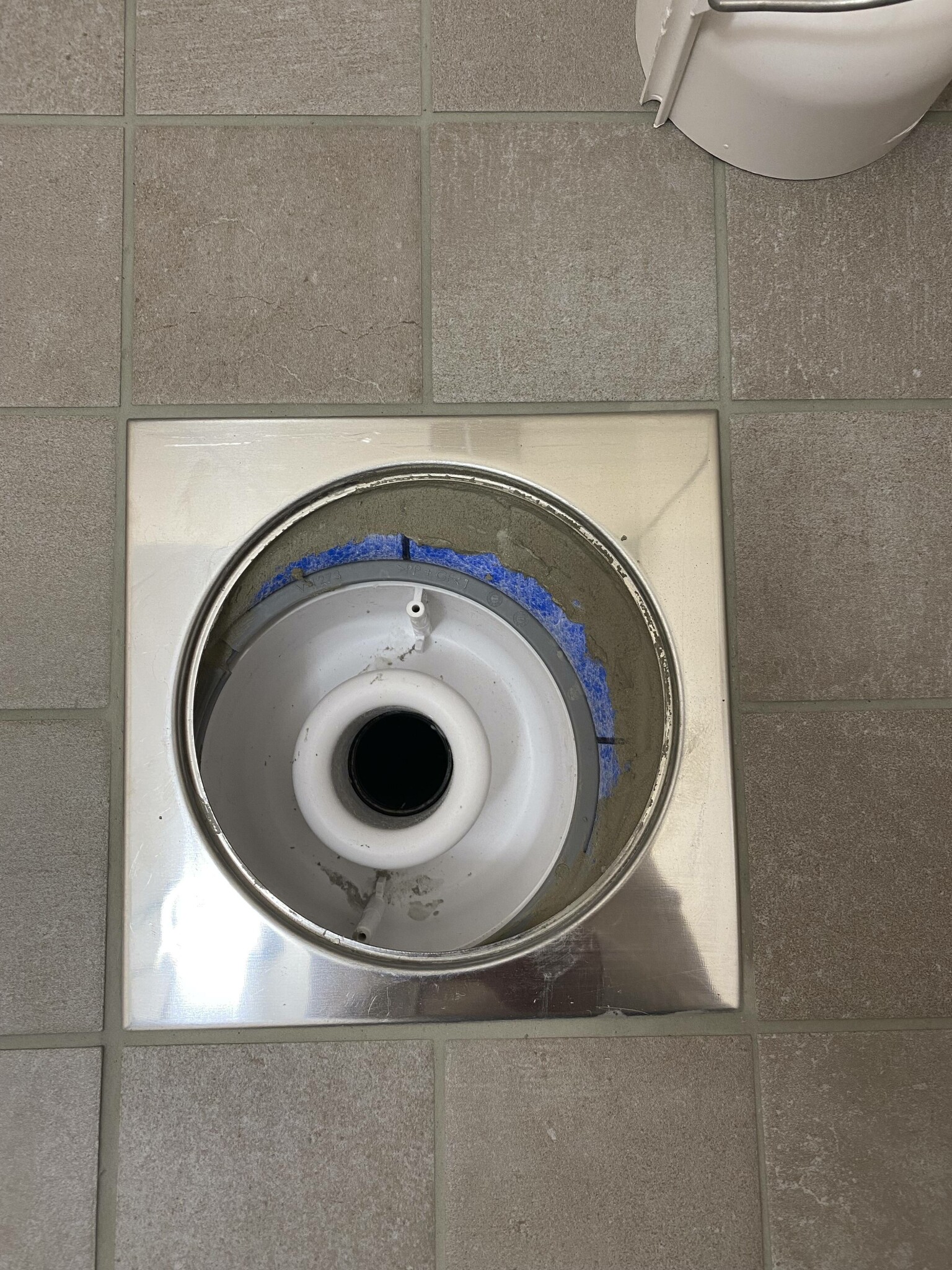

Tack för svaret! Jag är orolig för att golvbrunnen inte centrerad? och tätskiktet ses!
Ser snyggt och prydligt ut. Brunn behöver inte centreras.
tank77 och 1 till
T
Som sagt, tätskikt ska synas och slukrist behöver ej centreras.
Tariq Saleh
Tack för alla svar!
Krilleman
Som nämnts ovan, du har en Purus Duschbrunn 50.
Finns fortfarande att köpa än idag.
https://www.rskdatabasen.se/kategor...duschbrunnar/duschbrunn-50-botten-7113527-140
Det viktiga är att du kan komma åt att rensa vattenlåset (vilket du kan enligt bilderna). Centreringen har inget med saken att göra.
Men varför så mycket fix/flyt ovan tätskiktet?
Ca 3cm enligt bilden? :thinking:
Flytspackling sker ju normalt under tätskiktet,
Dubbla lager klinker?
Jag vet inte faktiskt! Min fundering också
BirgitS
Vad vet du om badrummets ålder?
Det är ganska uppenbart av manschettens kulör att det rör sig om ett ganska nytt tätskikt. Det ser ut att vara en ganska stor uppbyggnad med fix under slutkristen. Det kan bero på att fallet efter flytspackling varit för stort mot brunnen och att man stockat ut detta lite med fix för att få till plattsättningen bättre. Det är inget formellt fel att göra på detta sättet. Det är betydligt värre om det är på andra hållet.
Byggnaden från 1980.
