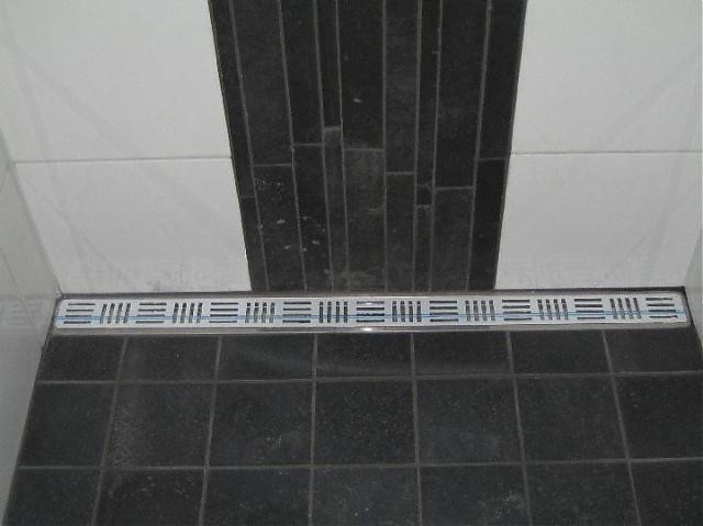

Måste man ta hänsyn till golvbrunnstypen när man gjuter plattan? Om man vill ha en sån här golvbrunn:
Jag frågar för en annans räkning (dom har redan gjutit) men även för min så jag vet när vi väl kommer till det stadiet...
Jag hoppas ni förstår frågan...
Ja det blir till o bila om dom gjutit ner röret för normal brunn, då man sätter den minimum 200mm från vägg.
Jag ska ha unidrain själv så jag får bila jag med då jag utgår från bef. brunn i gammalt badrum.
se mer info på: http://www.unidrain.se/
