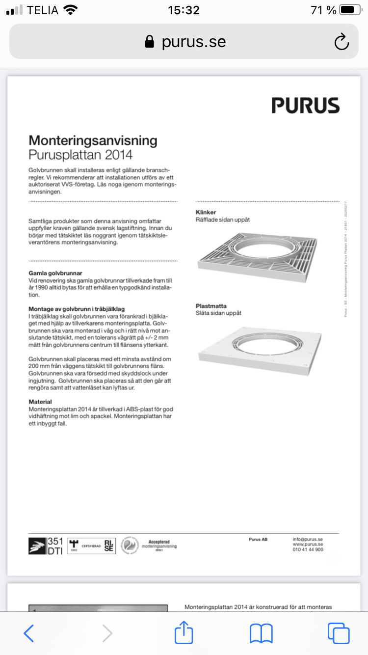

Jag står och försöker bli klok i ett blivande duschrum, så jag skulle bli glad om någon här kan svara!
Jag har köpt en purus golvbrunn och purusplattan 2014 som ni ser på bilden.
I instruktionen ska den plana sidan vara uppåt om man ska ha plastmatta, så långt är jag med.
Men sen för att jag ska få fall i utrymmet ca 2x2m , hur gör jag då?
Försökte kolla på ett klipp på youtube och då hade dom monterat plattan ovanpå golvspånet men min kommer ju hamna i nivå med golvspånet. Hoppas nån förstår vad jag menar!

Har du läst monteringsanvisning?
Bifogar länk och bild
https://www.purus.se/fileadmin/user...nteringsanvisning_purusplattan_2014_21801.pdf

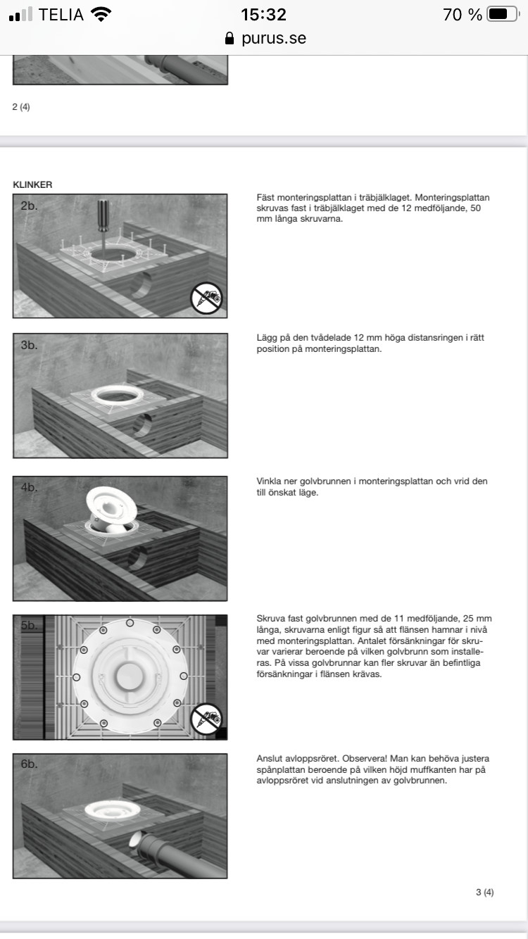

Tack för häftet, men det medföljde likadant med brunnen.
Det måste vara nåt jag missar då, eller jag vill snarare inte få problem sen när jag lagt golvspånet.
Det som jag hakar upp mig på är hur dom beskriver i häftet om man ska ha plastmatta, då vänder man blanka sidan upp men sen står det inte så mycket om hur man spacklar emot brunnen.
Kan de vara så att man ska ha den ribbade uppåt om man ska spackla så man får lite armering...?

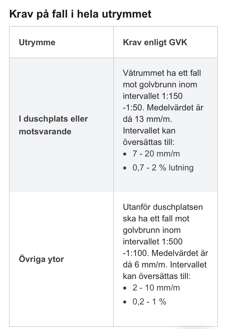

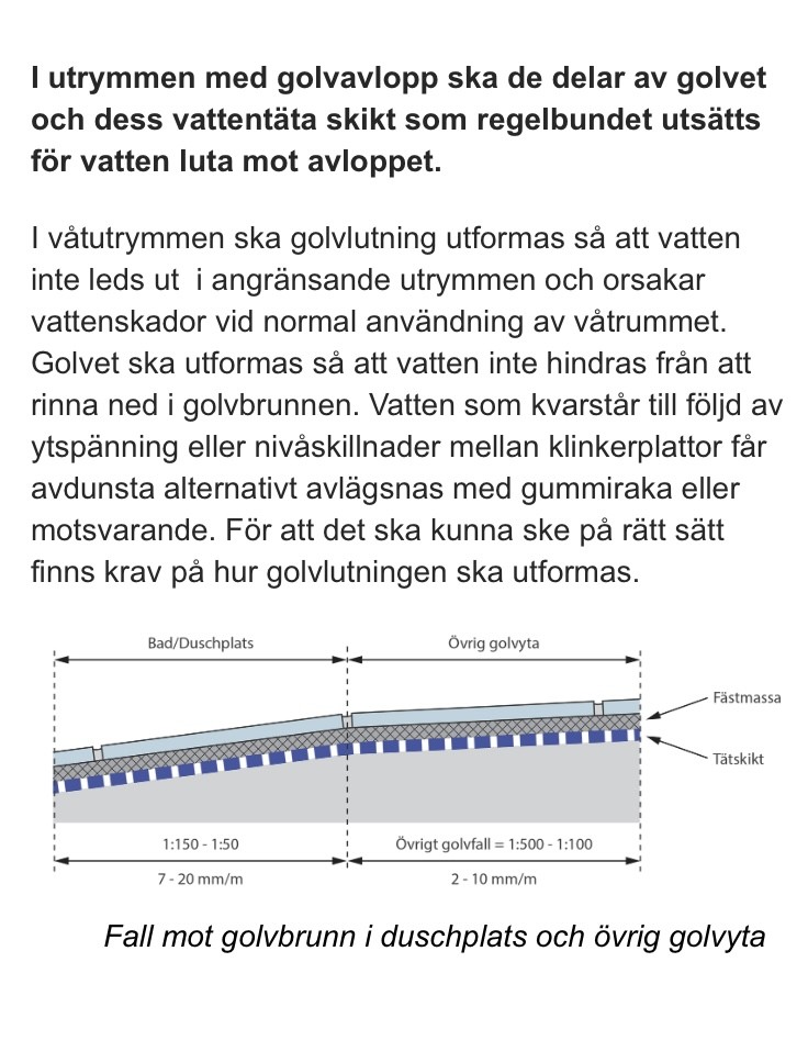

Du löser fallet med ett fiberarmerat spackel, olika tillverkare har olika anvisningar, använd nivåpinnar/höjdpinnar för att höjdsätta nivån med, (bifogar bild från GVK:s hemsida) avstängningslist runt brunnen o dörröppningen och även täta i golvvinkel (för att inte ev fylla med spackel)
Blanda helst 3-4 säck åt gången så förloppet går snabbare att få in hela ytan som ska spacklas, precis när spacklet är så pass att du kan gå på det, lägg på en liten skiva för att ta upp din vikt så går du på att skrapa ned spacklet runt brunnen ca 50-60cm ut från brunnen, detta för att forma fallet ned mot brunnen lokalfall, använd en stor bredspackel i 90* graders vinkel o skrapa, ett litet vattenpass och rätskiva är bra att ha så du kan kolla vart efter, titta även över övriga yta då det är lättare att skrapa innan det brunnit/härdat, det är ett lite svettigt moment att fallspackla golv då tajmingen är viktig, men är man noggrann med momenten och läser på sin läxa klarar den normal händige att spackla själv.
