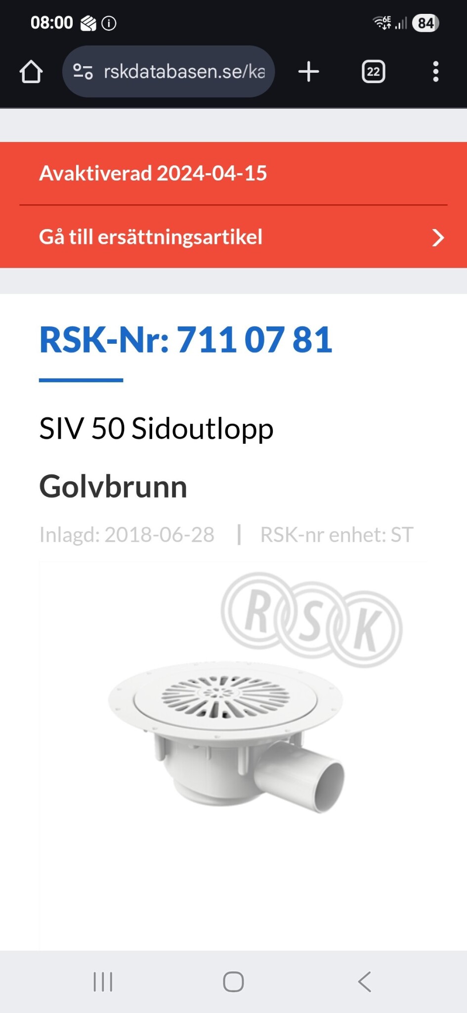

Om man köper en golvbunn som utgått om man kollar på rsk hemsida, vad händer då om man installerar efter datumet som är satt och det blir en vattenskada ? Såg att alla rear ut den nu. Golvbrunn med sidoutlopp, modell SIV 50, RSK-nummer 711 07 81, visas med röranslutning och galler.
Det händer ingenting. Brunnen är densamma som RSK 7110850, men utan sil. Faluplast valde att ta bort silen då den oftast inte användes och då fick den nytt RSK nummer.
