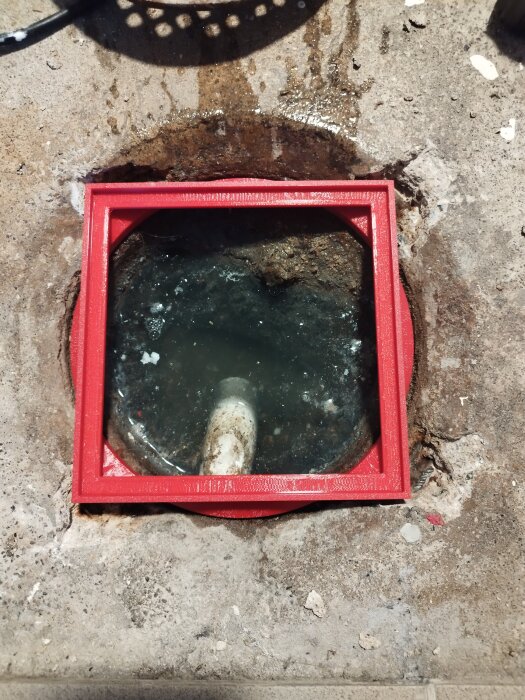

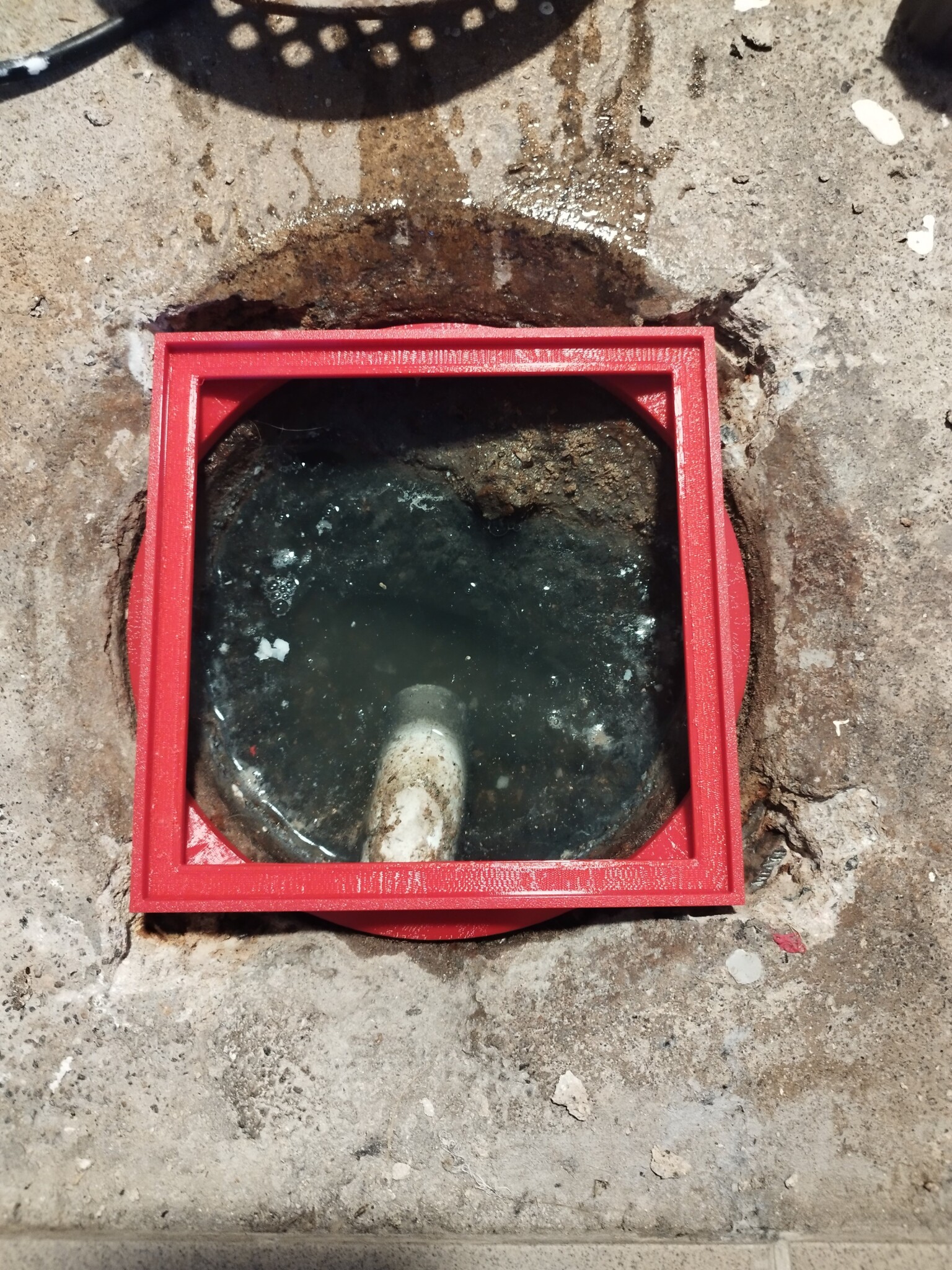

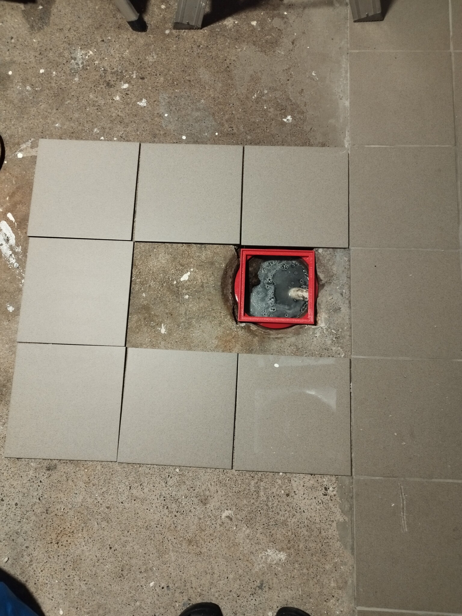

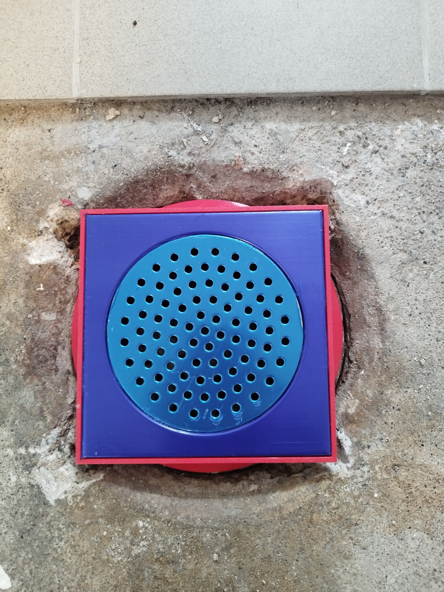

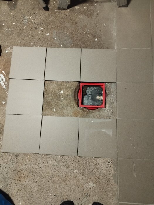

Gör just nu om ett fd garage till tvättstuga med golvklinkerplattor. Golvbrunnen har länge varit ett gissel då den är rund och inte stämmer överens med klinkern för att få till det på något smart sätt.
Istället för att bila upp den gamla brunnen och lägga en ny skapa jag denna adapter som passar kanon i hålet. Den limmas mot golvbrunnen med epoxylim och tätas runt och kommer bli kanon. Ett tips till er som går i samma tankar.
