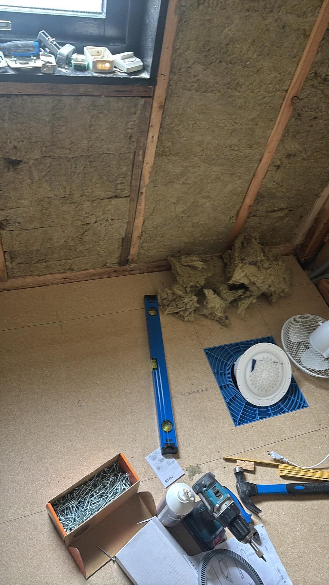

Hej.
Renoverar badrummet.
Det är torpargrund.
Byggt 79.
Och har rivit bort och skruvat på ny golvspån.
Ska bli gips över ochså.
Problemet är att jag flyttade golvbrunnen 40 cm åt sidan.
Så nu blir golvbrunnen sne.
Ca 2,5-3 cm.
Ska jag lägga en distans på ena sidan, eller hugga ur i bjälken.

Oj, det godkänna spannet för golvbrunn är totalt 2mm i "sneddan".
Inget annat.
Är det du själv som bygger?
Varför har gips på golvspån när du ska flytspackla?
Joak
Jag tog bort golvet och satte dit nytt golv.
Där brunnen satt innan, satt den rakt.
Antingen har bjälkarna satt sej.
Eller byggde dom med fall när huset byggdes.
Mattläggaren krävde gips på både vägg och golvspån
Bilden visar en spånskiva med fall. Men hur är brunnen monterad? Den skall inte vara monterad i spånskivan. Brunnen skall sitta fast i bjälklaget.
Du skriver att du flyttade grunden. Den måste bytas ut om den är äldre än typ 1991. Då infördes nya regler för anslutningen mellan tätskikt (mattan) och brunnen.

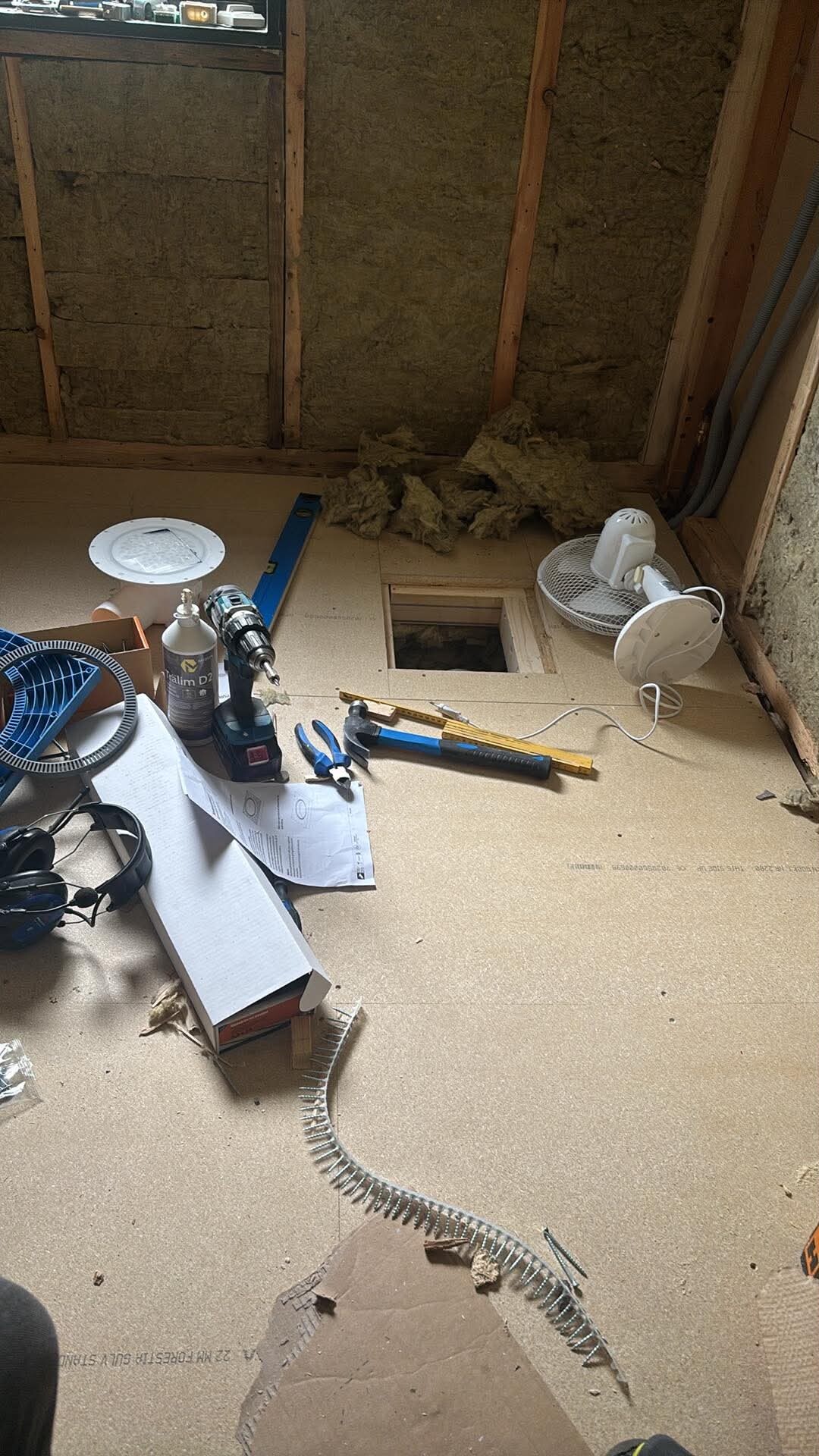

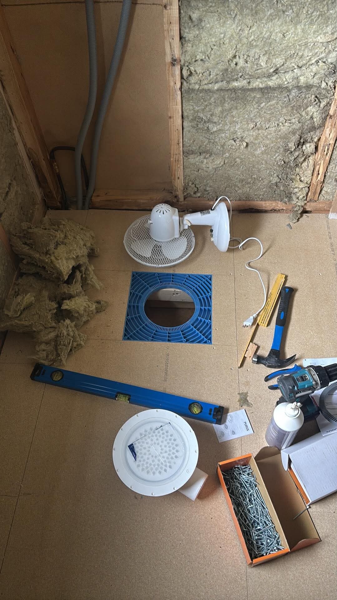

Brunnen satt ca 40 cm längre snett ut från hörnet.
Jag rev då bort spånskivor golvet och la nya skivor och flyttade in brunnen.
Nu när jag lägger i den blir den 2,5 cm högre på ena sidan

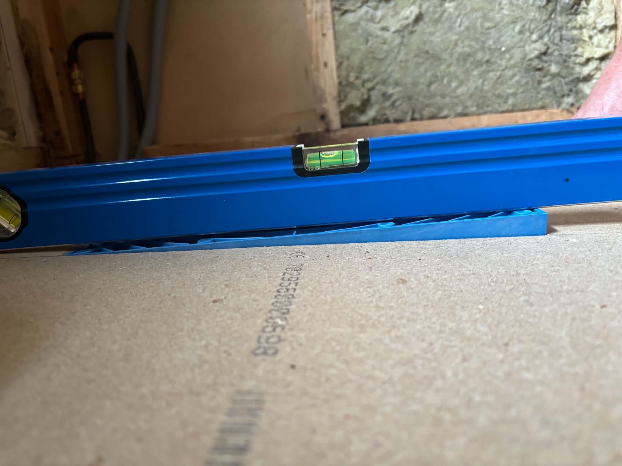

Nej.
Det är blå plattan som ligger snett.
Om man tittar på första fotot i tråden.
Har jag lagt vattenpasset på.
Och håller jag upp den på höger sida, blir passet i vattring.
Men lägger jag ner den , så den ligger plant med golvspånet hamnar höger sida 2,5 cm lägre än på vänster sida

Men då får du justera underlaget så att monteringsplattan ligger plant.
Sedan får du spackla så du får till fallet.

Ta en närbild på hålet både utan och med motageplattan, likt första och sista bilden i inlägg 7.
Ta även en närbild på hålet utan montageplattan men 180⁰ jämfört med första bilden i inlägg 7.
